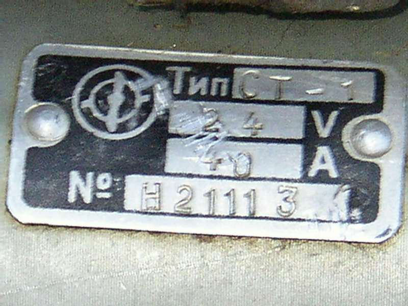

ai noroc cu motorul arata in poza foarte bine mai ai de surubarit ceva la el ca sa-l faci apt de zbor. Am vazut pe o poza ca are o eticheta pe demarorul electric. Ce scrie pe el?

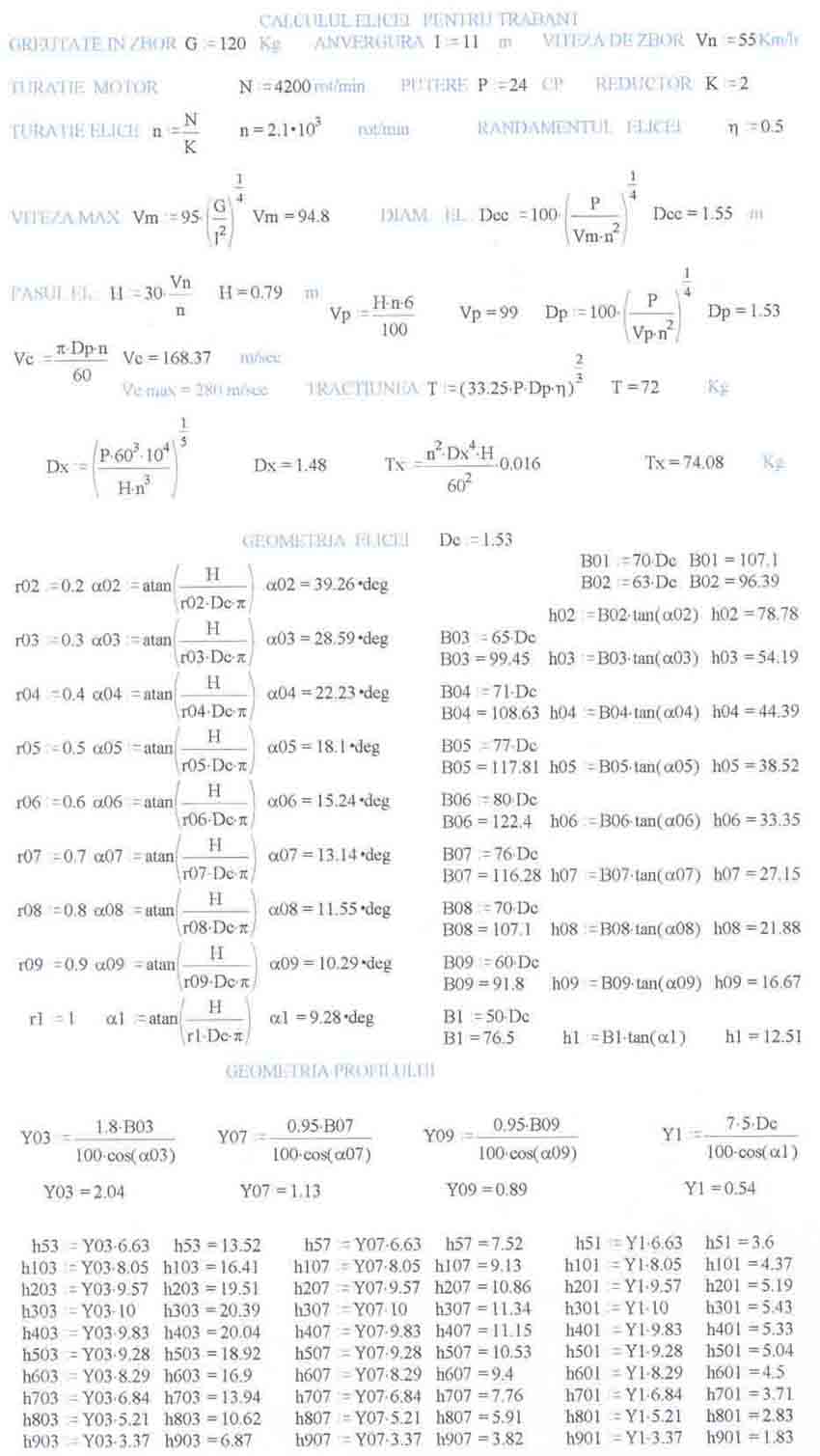

In legatura cu calculul elicei sa nu-ti faci probleme daca gasesti datele motorului pot sa-ti trimit fisa asa cum este in mesajul din 4 apr. pentru trabant.

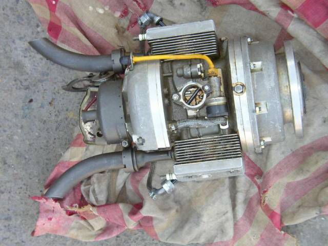

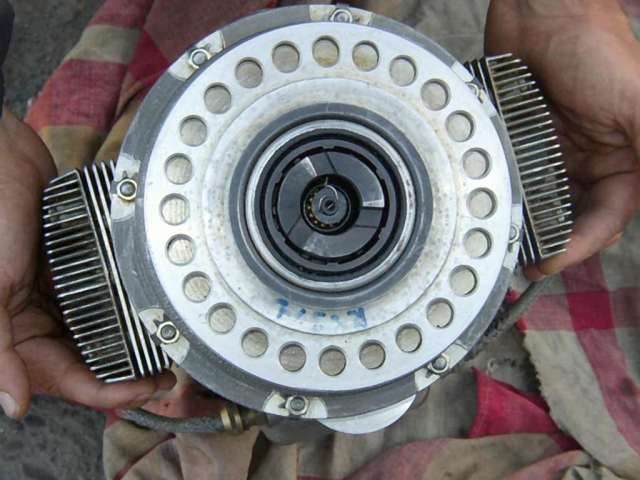

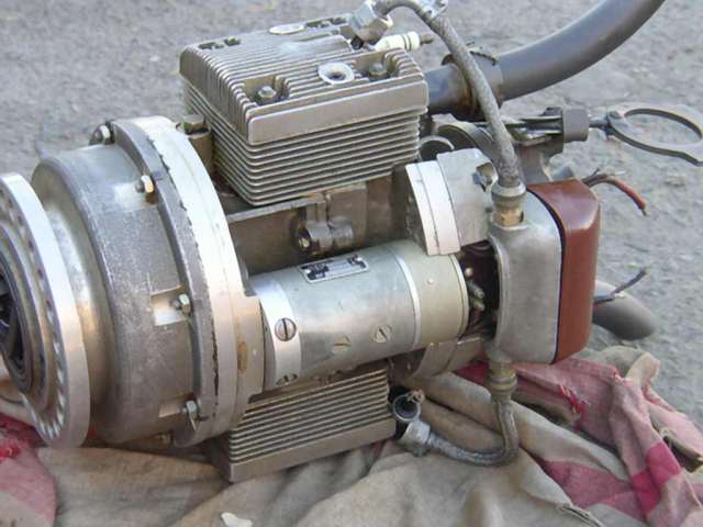

Este cam mult de lucru la el. Are (avea) montat pe el in afara de demaror si un reductor + ambreiaj centrifugal la care am avut nevoie de o cheie manufacturata sa-l pot da jos. Mi-a prins bine ca am reusit sa le dau jos pentru ca am scapat de aproape 2 kile. Carburatorul este cam ciudat, pentru ca nu prea permite modificarea turatiei in timpul mersului. Adica motorul este facut sa mearga la o singura turatie. Am noroc cu un amic care se pricepe foarte bine la motociclete si care ma ajuta.
La atasament am pus foto cu detaliu de pe demaror.
