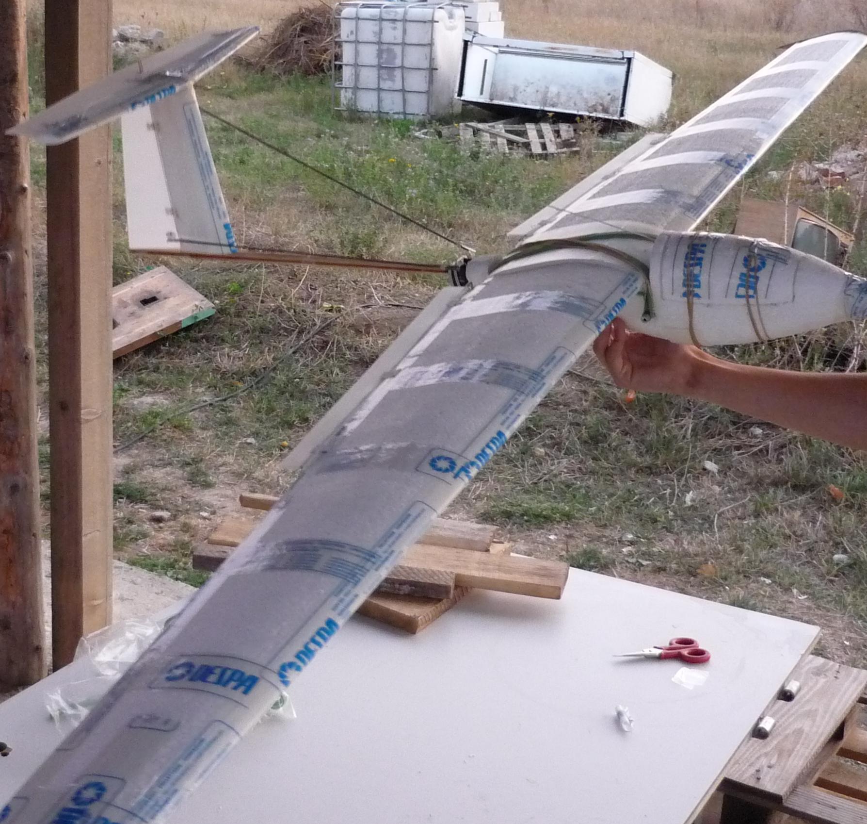

Salutari! Sunt incepator in ale aeromodelismului dar am cunostinte de aerodrinamica (fac planorism). Am cumparat o statie E-Fly cu 6 canale cu servouri si mai tot ce imi trebuie. Stiu ca nu e de cea mai buna calitate dar sunt foarte limitat de preturi. Am construit (si inca sunt in proces) un planor din polistiren cu anvergura de 2 metrii, initial pornit sa fie aproximativ la scara cu planorul IS28B2 dar in timp am ajuns sa fac tot felu de compromisuri pentru functionalitate, reuntand la aspect/fidelitatea de reproducere a modelului real. Am pus pe el comenzile:profundor, directie si eleroane(acestea fiind facute pt usurinta constructiei din policarbonat) Dupa multe incercari si schimbari de plan am ajuns intrun final sa "dau" cu el fara a pune un motor pe el si dupa alte mutle reglaje/centraje a planat cu o finete surprinzatoare(in sens pozitiv ma refer:) ) reactionand si la comenzi surprinzator de bine(pt mine care eram sceptic). Am folosit ca si acumulator de receptie un acumulator provenit dintr-un elicopter cumparat din Carrefour(ieftinatura 100% jucarie la care apropo directia era inversata, palonier stanga=coada stanga NU bot stanga), acumulator care sa stricat.
Am disponibil motorasul ce era pe elicopter(no-name dar il am) si tind sa cred din felu in care a planat modelul(inca nefinisat cu multe chestii care atarna si cauzeaza frecare) ca nu are nevoie de prea multa tractiune. Am cumparat si un venti 660 care conform spuselor celor dupa situl de unde a fost cumparat paote sa traga 810 grame cu un acumulator 8 NiMH 3300 mA. Eu inca nu am cumparat acumulator/incarcator si aici am nevoie in special de sfaturi... Problema este din nou... $$$ nu am prea multi disponibili... am vreo 200 ron pt ceva acumulator+incarcator. Sper ca nu is prea absurd in cerinte... cum ziceam, sunt incepator "nu stiu pe ce lume traiesc... inca!".
alte informatii: ideea planorului e sa fie contruit cu cat mai mutle materiale "house-hold" ca sa iasa cat mai ieftin, cu asta am inceput, asadar: fuselajul e facut din polistiren smirgheluit pana la forma ce am cautat-o, aripile tot din polistiren taiat cu fir incins si cu ceva scotch mai calumea pe bord de atac si fuga pt rezistenta si ca si lonjeron ceva profil de aluminiu.
am construit de asemenea si un mosor ce se cupleaza la o masina de gaurit( http://www.rhcforum....tyle_emoticons/default/smile.gif)... da stiu.... ), mosor pe care l-am si testat din pacate doar odata intrucat am dat cu modelul de pamant rupand fuselajul, nu pt ca nu a fost controlabil modelul ce pt ca am fost absolut uimit cand a reusit deolarea la mosor(a luat vreo 15 metrii cu foarte putina ata intinsa pe camp) si pur si simplu am fost concentrat pe al tine in linie dreapta uitand de emotii ca mai trebuie sa iau si viraj, astfel modelul sa tot duuuus pana nu l-am mai vazut bine :lol:). Fuselajul sa rupt dar l-am refacut mai mare/masiv, nu e asa frumos dar e mai rezistent.
incerc sa atasez si o poza, incercati sa fiti ingaduitori, stiu ca modelul e foarte nefninisat dar e o prima incercare, nu cea finala(sunt constient ca voi mai da cu el de pamant asadar nu vreau sa fac ceva extrem de aspectuos, sa zboare doar!) si in timp as vrea sa fac un model mai mare folosind mai mult policarbonat ca material de contructie din motive de rezistenta. cat de curand(maine) vreau sa improvizez ceva acumulator pt receptie sa il decolez ca simplu planor si sa il filmez, si voi posta pe youtube pentru eventuale pareri de imbunatatire a zborului/modelului.
astept orice sfaturi, multumesc!
  • Imagine atasata: Copy_of_P1070061.JPG

Bine ai venit in randul nostru si felicitari pentru realizare.
Am si eu o mica observatie (tot esti planorist)....de ce nu ai pus eleroanele spre extremitatile aripilor....in rest arata bine planorul tau.
Nu te arunca la motioare periate si acc NiMh ca sunt prea grei.....mai stringe ceva banutzi si fa o achizitie buna.
Inca o intrebare.......unde vrei sa pui motorul?....in bot sau deasupra aripii (pusher)

Felicitari pentru ambitie. Insa in general, daca vrei sa faci aeromodele la scara, trebuie sa stii ca din cauza scaderii numarului Reynolds nu vei avea aceleasi calitati ca la avionul real. De aceea, te-as sfatui ca, daca vrei sa te tii de planoare RC, sa renunti la scale.
Planoarele RC de obicei au fuselajul mult mai subtire decat cele mari, si alte profile la aripi. De asemenea, alungirea aripii nu este la fel de avantajoasa la RC.
Suntem cativa pe aici care folosim DLG (planoare lansate din mana, care ating inaltimi de 3-50 m la lansare, suficient ca sa prinzi orice termica). Au 1.5 metri anvergura, dar sunt foarte fine si foarte manevrabile. Eu merg cu el in parc.
Daca vrei sa te tii de planorism, eu zic sa tii motoarele pentru acro (e bine sa ai si un avion de acrobatie, pentru cand nu e conditie). Motoplanoarele nu te ajuta sa avansezi.
Daca nu vrei HLG, in loc de mosor poti incerca un sandou. Acumulatorii, cel mai bine inveti sa ti-i construiesti singur. Avantajul nu este pretul, ci faptul ca ai de unde sa alegi dimensiunile (te duci la un dealer de baterii, cum ar fi GP). Doar ca trebuie sa stii bine sa lipesti cu letconul.

multumesc pt aprecieri/sfaturi
baterie/incarcator:probabil ca ma voi indrepta spre ceva mai calitativ, probabil voi tinde la acumulatori lipo chair daca de o capacitate mai mica pentru a ma incadra in pret dar sa fie macar calumea... iarasi motor inca nu voi cumpara pt ca nu imi ajung banii de altu (+regulatorul pt unu brushless) si il voi folosi deocamdata strict ca si planor (langa oradea exista un deal unde ma gandesc ca POATE as putea icnerca umpic de panta) sau pentru un mic mic ajutor(prelungire planare nu neaparat urcare) voi folosi motorul no-name de la elicopterul ce l-am avut... e mic... usor... deocamdata altceva nu am.
eleroanele: le-am pus langa fuselaj pentru ca asa mi-a fost mai usor sa le cuplez la servoul care e asezat sub planor undeva sub "incastrarea" aripilor. Initial le doream ca facand parte din profil la capatul aripii dar am ales un compromis pt usurimea constructiei. in putinele dati in care am reusit sa dau cu el sa comportat ok si a raspuns comenzilor(initial si eu imi faceam griji ca e parghia(distanta eleronului fata de fuselaj) prea mica)
motorul o sa vreau sa il pun deocamdata(nu e nimic batut in cuie) deasupra aripii(pentru a proteja elicea si pentru ca nu trebuie sa decupez nimica in model ireversibil) daca o sa fac rost de bani pt ceva elici pliabile atunci probabil ca o sa scobesc in bot loc pt motor...
cat despre sandou: incerc pe cat posibils a evit zborul clasic al unui model foarte usor (stilul ala de "musca" susceptibila la ORICE mica turbulenta, nu in sigurata zborului dar sa arata zboru a zbor nu a "agatat" de aer). De aceea doresc un mosor pentru autenticitate in decolare. Atunci cand am decolat cu mososrul nu am inregistrat cu camera video intrucat eram absolut sigur ca voi da cu el de pamant asa ca am zis ca nu are rost, acuma mi-e ciuda, a semanat extraodinar de mult cu o decolare de mosor 1:1.
Urmaresc sa iasa un planor care sa zboare dand o maxima impresie de inertie...
Nu vreau acrobatie iesita din comun, vreau sa pot face doar ceea ce face si originalul: looping, vrie(asta ma joc cu centraju pana iese chair daca nu sta in ea 10 ture consecutive sau ceva) si ranversare, si toate astea as vrea sa le pot face si din resursa de viteza luata din inaltime nu strict numai din motor. Aripile sunt intarite cu profil de aluminiu(tub) care pe lungimea de 2 m desi flexeaza usor e foarte rezistent la rupere/deformari plastice.

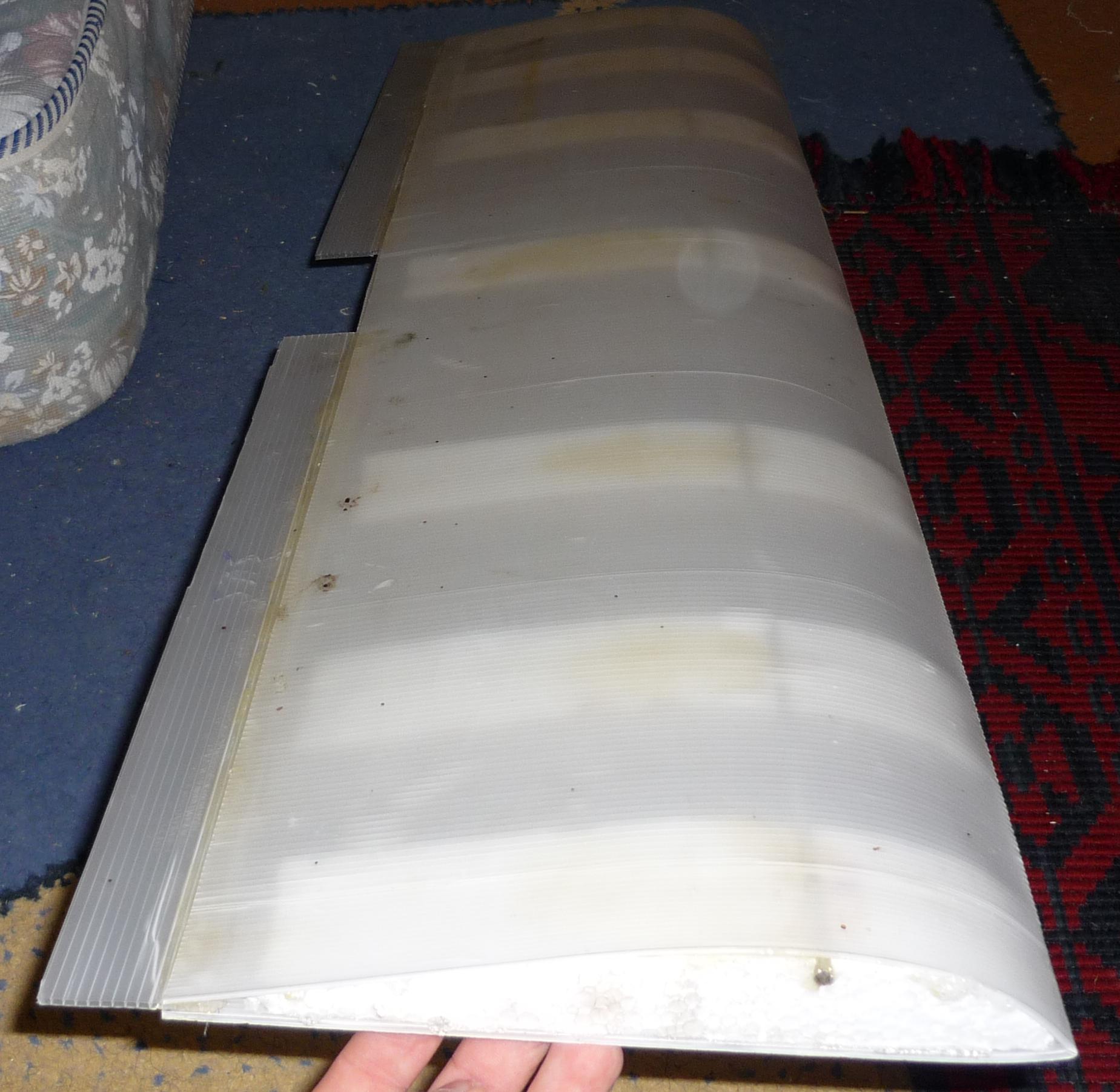

Postat 16 September 2009 - 11:27 AM
nu stiu daca planor sau ce anume, dar am facut o aripa mica(90 cm) din policarbonat pe baza unor planuri gasite pe internet si am fost foarte impresionat de raportu greutate/rezistenta.

Postat 16 September 2009 - 01:07 PM
Nu stiu in schimb cum sta policarbonatul la fidelitatea constructiei. Esti sigur ca ies ambele aripi la fel, ca profilul iese la fel cum trebuie? coroplastul e foarte bun unde nu conteaza asa mult aspectul asta, dar nu sunt sigur ca ar fi bun pentru un planor; daca vrei sa renunti la planor, coroplastul e foarte bun. La planoare e foarte bun la cele de lupta la panta, daca te ajuta curentul ascendent nu prea conteaza.

ps: am atasat poza cu aripa facuta din policarbonat(nu numai, are si nervuri de polistiren si un lonjeron)
  • Imagine atasata: Copy_of_P1060867.JPG
