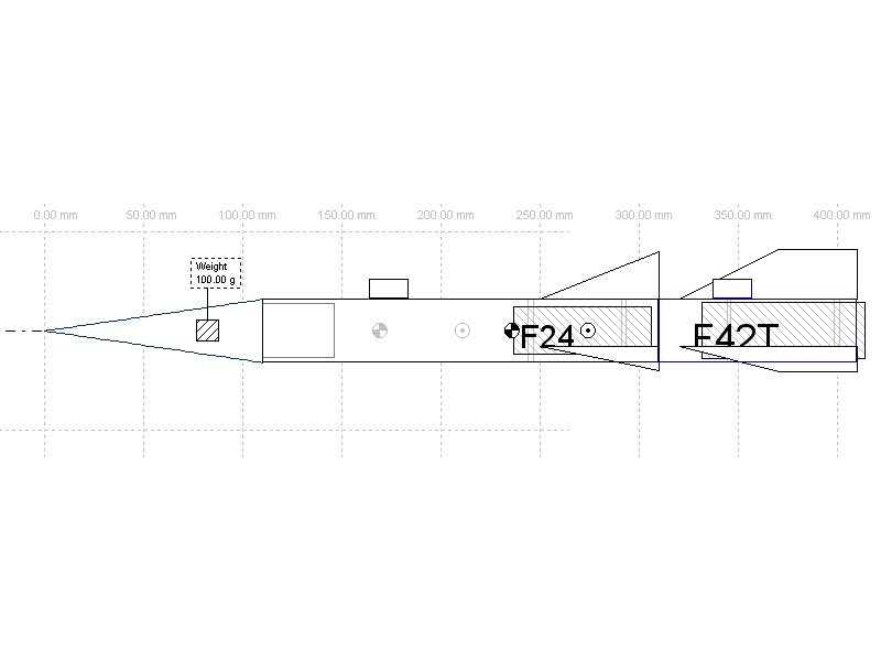

Cred ca am discutat prea general cele de la “ 2 trepte”, atat prima data acum vreo 2 luni si acuma iarasi. Dar e bine ptr cultura generala! La fel si cu sulful. Pacat ca chinezii aia din vechime care au inventat praful de pusca n-aveau si zahar de pus in motoare: altfel era lumea azi! :lol:
Pot sa pun un desen f. simplu si clar cu o racheta 2 trepte, cu poze cu tot, care ilustreaza unul din principiile cele mai intalnite la modele in 2 tr., mici si mari. Aprinderea e doar o (mica) parte a problemei.
Da’ pozele numai maine, ca nu sunt pe calculatorul asta.
In plus mai am ceva foarte nou si tare interesant, care m-a lasat “masca” la prima vizionare, si ar fi buna o discutie, mai ales pentru cei mai “juniori” care ar vrea sa se indrepte spre profesiuni legate de domeniul aerospatial. Pot sa-l bag la Rachete Ghidate, desi n-are legatura, e un mic proiect spatial “pe bune”.
Fisiere atasate

Modelul este f simplu, cu streamerul primei trepte infasurat in jurul unui tub care imbraca motorul treptei a doua. Acest lucru e posibil numai daca diametrul motorului 2 este mai mic cu cel putin 4 mm decat corpul tr. 2. Este o solutie care a fost folosita pe sute de rachete, in majoritate machete de inaltime. Riscurile de ardere a streamerului exista, dar eu nu cunosc sa se fi intamplat, eu am folosit sitemul de vreo 7-8 ori fara incident, cu streamer din folie metalizata.
Astfel se rezolva usor problema declansarii streamerului treptei 1, fara de care totul este inutil, adica zborul este notat cu zero.
Pentru modele experimentale sau de hobby, nu e nevoie de streamer daca ceea ce cade e relativ mic si usor.
Racheta a avut in treapta 1 un motor de 20 Ns cu zero, iar in treapta 2-a, la primul zbor un motor de 20-7 si la lansarea din foto unul 10-7 sec. Sigur ca se puteau pune si mai mari, de 40 sau 60 Ns pe diam de 24.

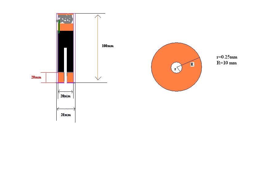

Am calculat putin ceva si uite cum sta treaba :
motoru meu are 40 g Bp de unde rezulta 34Ns si cam asa arata motoru(scuze ca ii facut in paint ):

Formula aia nu e pentru proiectare, doar orientativa, si asa cum am spus doar daca motorul e bine facut, adica respecta in general niste reguli (ajutaj de exemplu).
Observatii la desen: Carcasa e cam groasa , poti sa o faci ceva mai subtire, 3,5 mm e suficient.
Gaura aceea "camera de ardere" cum mai ziceam noi, e prea lunga (ptr BP), deci ai forta prea mare la inceput si motorul poate exploda sau arunca ajutajul sau capacul.
De obicei capacul acela este si intarziere, face ceva fum in timp ce modelul zboara inertial. Constructia aceea cu fitil nu inspira incredere, pentru ca acel fitil ar trebui sa aiba niste parametrii constanti, adica ar fii bine sa fie presat. Cum asta e dificil, se ajunge tot la ideea capacului pe post de intarziere. Poate exista si in capac suplimentar cu gaura ptr pulberea de catapultare.
Atentie cu pulberea cum o pastrezi (cauta sa nu fie in locuinta !). Stii ca nu e voie !
