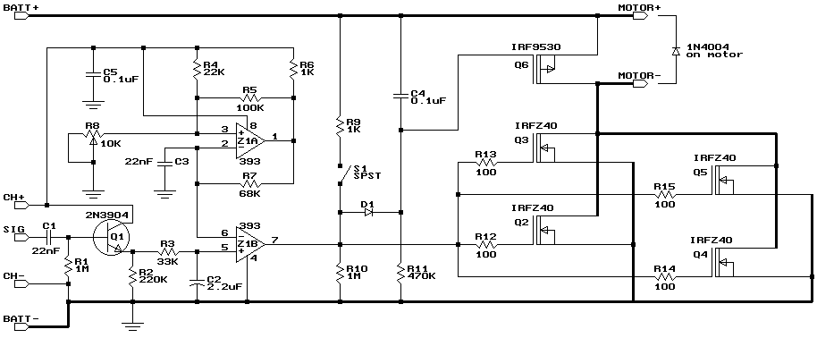

Postat 03 December 2006 - 10:44 AM
Controlerul, servo, si racirea

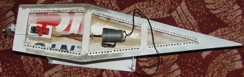

#69 Useril este offline   ToX
  • Postari: 1245
Postat 12 December 2006 - 09:37 PM
salutare
ceva in genul prototipului prezentat in subiectul de fata.
cred ca e din acelasi material.
l-am folosit pe asta pt ca era la indemana si pentru o prima incercare am zis ca nu e rau.
si mai era vorba si de investitii minime(desi nu toata lumea e de aceeasi parere).
sper sa mearga si bine.
cu pozele mai greu.deocamdata 2
cand vor fi restul depinde de timp, aparat, ...
astept parerile voastre...critici...si sfaturi.
asta ar cam fi prima poza

#71 Useril este offline   nasa
  • Postari: 387
Postat 12 December 2006 - 11:00 PM
Domnilor felicitari.............. numa ca la design stati destul de slabut, liniile unei nave trebuie sa curga, altfel se creaza curenti turbionari care incetinesc mult modelele. Daca va uitati la modelul proiectat de mine o sa vedeti ca e tot o curba, nu are linii drepte, tocmai ptr. a face mai mica frecarea si curgera apei pe corp sa se faca cat mai lin.parerea mea.............. de lucrat sunt lucrat frumos. De altfel uitati-va pe net si studiati un pic principiile hidrodinamicii si o sa intelegeti cum se pune problema.
OLDMAN - tu ai proiectat corpul sau ai lucrat dupa un plan? L-ai pus pe apa? Am facut si eu ceva asemanator si cand l-am pus pe apa am constatat ca erau prea multe in pupa, imediat ce le-am dat jos a mers mult mai repede. Ideea e ca am reusit sa ingreunez pupa de numa numa, si mergea apupat si foarte incet. Te rog sa imi zici cum se comporta modelul tau.

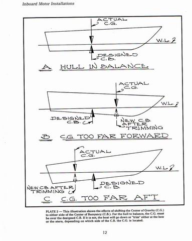

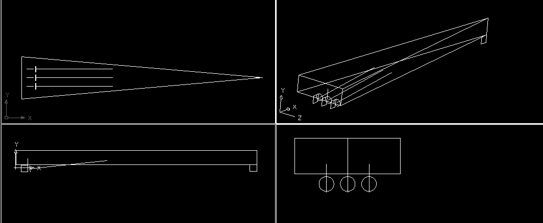

ca si nasa am mari indoieli legate de design. garantat nu ati calculat ca centrul de greutate sa coincida cu centrul de balans al barcutei pe apa. altfel spus se va rasturna mai ales in viraje rapide si valurele. efectul ar putea fi contracarat prin lestare la centru sub nivelul apei dar ce folos ca nu va mai fi de viteza. prima barcuta va merge incet, a doua.......nu stiu ce sa spun....va pluti. folositi aripi portante si designul operei vii nu mai conteaza

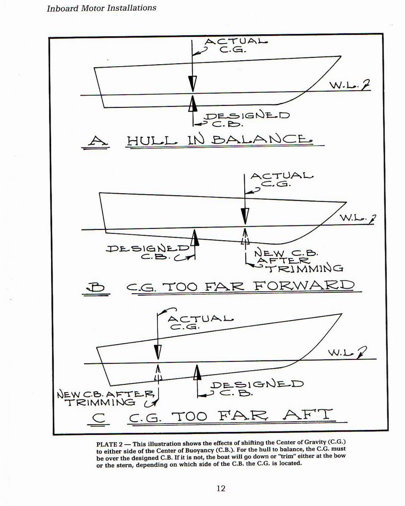

#74 Useril este offline   MariusF
  • Postari: 228
Postat 13 December 2006 - 09:32 PM
am incercat sa ma exprim pe intelesul unui incepator pentru ca asa te-ai recomandat. daca tu nu ai auzit nu inseamna ca nu exista, mai ales ca esti incepator. documentatie pe subiect nu prea gasesti in publicatiile romanesti asa ca anexex o imagine ajutatoare la termenul folosit (centru de balans) .
iti dau voie sa-l botezi tu, cum vrea mushkyu' tau astfel incat sa intelegi ce am vrut sa spun.
nu are rost sa te superi pe comentariul meu care este la obiect. barca ta sta pe apa dar se va mishca exact cum am spus. daca printr-o intimplare ai reusit un echilibru intre cele doua: centrul de greutate al barcii si centrul de greutate al volumului de apa deplasat de greutatea barcii(centrul de balans cum m-am exprimat eu) atunci ai ochi bun si intuitie. din poze nu se vede lucrul asta.
inteleg ca esti la prima barca, si-ti aperi odorul.......
  • Imagine atasata: post-4-1166038320.jpg

#76 Useril este offline   MariusF
  • Postari: 228
Postat 13 December 2006 - 09:46 PM
as putea sa ma amuz de "linia" ta "de plutire care este exact unde incepe partea dreapta a chilei" dar eu am inteles ce ai vrut sa spui chiar daca te-ai exprimat...cu cuvintele tale...hai sa fim prieteni si sa vorbim de barci ok?
#77 Useril este offline   MariusF
  • Postari: 228
Postat 13 December 2006 - 09:58 PM
o sa incerc o definitie mai buna a imaginii....cartile le-am cumparat de pe http://www.glen-l.com/, sincer nu stiu daca pe site sunt explicatii detaliate asupra fenomenului dar la barcile de viteza e musai sa ai echilibrul asigurat intre cele doua ecuatii altfel rupi barca.
exista proiecte care aparent tin ambarcatiunea apupata, nu-i o problema pentru ca este centrata de cei doi factori si oricum peste o anumita viteza gliseaza...
uite o definitie mai buna...
  • Imagine atasata: post-4-1166039908.jpg

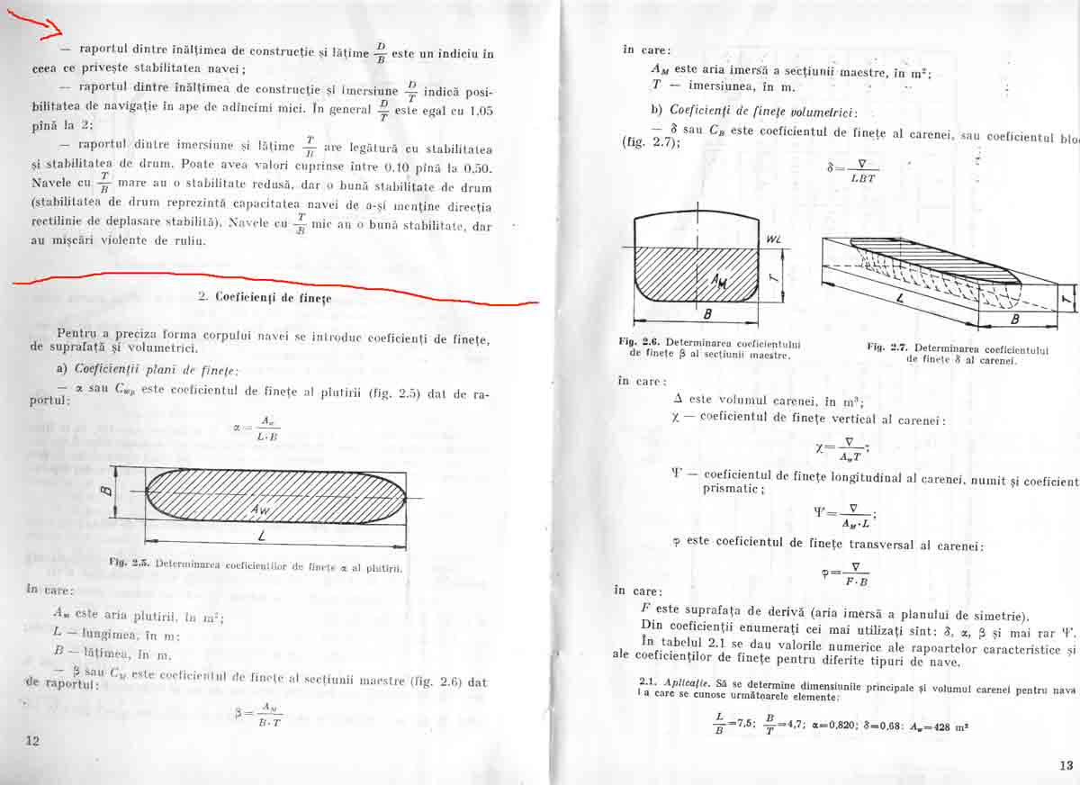

#83 Useril este offline   ipsihi
Postat 14 December 2006 - 07:15 PM
Din: Mecanica si constructia navei
  • Imagine atasata: post-4-1166116505.jpg

Din ceea ce a dat ipsihi in paginile scanate inseamna ca ceea ce s-a vrut a se spune in comentariile anterioare trebuie surmontate de realitate. Si anume , in cazul pe care eu l-am prezentat, pot sa va dau anumite date de gabarit iar cine vrea nu are decat sa faca impartirile pentru a vedea daca temerile lor se confirma , au ba.
Lungimea 805mm
Latimea 210mm
Inaltimea constructiei 125mm
Partea in imersiune aproximativ 78mm
Din ceea ce reiese din calcule, fara a fi un atotstiutor ci un simplu si modest scrib al acestui forum, constat ca intuitia a fost perfecta in satbilirea dimensiunilor. Deasemenea, pentu ca realitatea sa fie maxima si a nu lasa nici o umbra de indoiala ca aceste dimensiuni ar fi fabricate pentru a-mi apara ""odorul"", nu de alta dar orgoliul avansatilor uneori poate fi daunator propriului Eu, voi publica fotografii cu masuratorile.
Multumiri celor care inteleg ca a face modelism, indiferent sub ce forma, ca dealtfel in orice domeniu importanta este comunicarea si nu critica invatacelului care incearca sa-si depaseasca profesorul.
