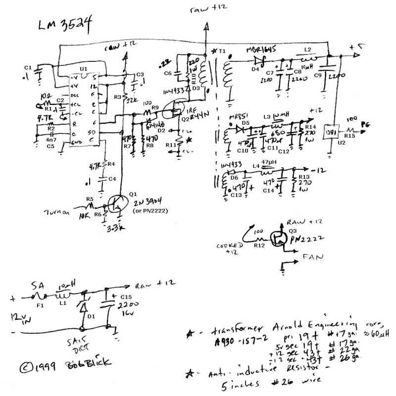

As merge pe o sursa in comutatie 12 Vcc --> +/- 12Vcc ; +/- 5 Vcc si +3.3 Vcc. (pentru sursa ATX)
Ceva de genul perezentat in poza, cu modificarile pentru tensiunile respective.

Corect ce spui tu dar baiatul o sa aiba o alta problema!!
La amperajul de care o sa aiba nevoie o sa fie foarte multi finali, transformatorul trebuie facut cu multe infasurari (cate una pt fiecare tensiune de iesire in parte) din acelasi motiv AMPERI, si o sa iasa inca o carcasa de calculator, pt care o sa fie nevoit sa o alimenteze direct de pe baterie cu un cablu de 10mm. O "baterie" de condensatori de 100k de uF samd.

La alimentarea calculatorului ai nevoie de trei tensiuni 3v, 5v si 12v.
De ce nu incerci sa faci o sursa din trei stabilizatoare si te conectezi la calculator cu o mufa de sursa?

Eu cred totusi ca cel mai bine merge sursa in comutatie.
Mai dau o schema.
Am facut una, dar pentru o statie auto +/- 35 Vcc.
Nu am incercat pentru PC, dar cred ca nu+i nici o problema cu amperajul.
Trebuie sa se regaseasca toate tensiunile spuse de mine. Mai putin 3.3 Vcc pentru sursa AT.
Imi cer scuze ca am raspuns asa tirziu.
  • Imagine atasata: post-8-1159343667.jpg

Pai fa si tu un calcul:
Pe ramura de 3,3v ai avea nevoie de cel putin 15A - ~50W
Pe ramura de 5v cam de 20A - ~100W
Pe ramura de 12v cam 10-15A ~ 120 - 180W
TOTAL = 270 - 330W
Mai adaugi pierderile de pe transformator si ajungi la cel putin 300-400W
La puterea asta trebuie sa folosesti cam 6 IRFZ-uri, in full bridge, dar problema nu este asta, problema o reprezinta diodele de pe iesire care la amperajul ala cam costa, si sa nu uitam ca la puterea asta are nevoie de un tor destul de mare care nu prea se gaseste pe piata noastra. Bobinele de filtraj de pe iesire sunt si alea rare si scumpe, din acelasi motiv, amperajul. Condensatorii de pe 12v sunt si aia multi si scumpi, are nevoie intre 4 si 8 de 10000uF.
Nu zic ca nu se poate face, si schema pe care ai dat-o e f buna, dar costurile sunt mari.
