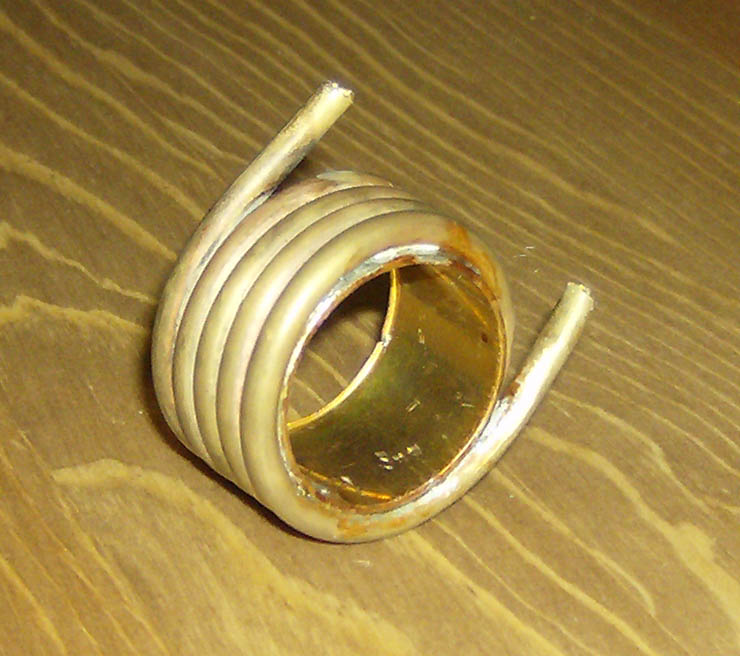

cam asa ceva a iesit...
am folosit teava d4 alama.
voi incerca si cu teava de Cu de la franele de dacia, si cu Al.

Mansonul ala de alama (parca) dupa parerea mea nu este o idee prea buna.
1. ingreuneaza inutil modelul.
2. Introduce o suprafata de contact suplimentara care este in dezavantajul transferului termic.
3. Cu spirele puse direct pe motor contactul este mult mai bun daca intra fortat.
