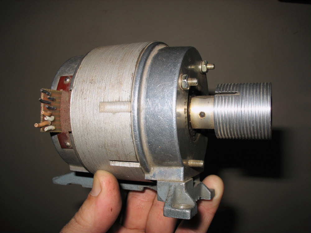

  • Imagine atasata: post-8-1135806454.jpg

pai uite care-i chestia: eu vreau sa fac asta, ca daca o fac, inseamna ca pot face si una mult mai mare......pana la urma vreau sa fac o chestie dasta, mai mare, si pe "pen" sa instalez un cutit de autogen, care va taia tabla (1-10 mm).......am chiar multi cumparatori
hai sa ramanem prima oara la asta mica.......
deci spune-mi si mie te rog cu ce voltaj trebuiesc comandate aceste ...... si cum mai exact.....eu am citit ca trebuie sa pui tensiune intre pinul de masa si un pin de la orice infasurare, si el se va muta in pozitia corespondenta.......(asta teoretic, ca practic nu am facut nici odata)(pls corectea-ma daca gresesc...)
eu asa ma ocup de electrinica de 5 ani.....dar nu sunt la facultate.....:(......sunt la liceu...:D..
stiu sa fac o comanda de motoare step by step daca asa functioneaza......stiu si ceva programare in c, (mai multa fratimiu, dar ma ajuta daca nu stiu ceva),
de baza materiala dispun (mai ales de electronica digitala....)
ca incepusem eu sa invat niste electronica, si a inceput taicamiu sa bage banii in mie, .....am peste 500 de integrate, memorii, cateva mii de rezistente, si cateva mii de tranzistori, si pot sa cumpar orice, daca vad ca functioneaza....
cam asa stau lucrurile, daca nu ai inteles ceva, mai scrie-mi te rog........si la faza aia cu distanta, din punctul meu de vedere, nu tine......asta vara am cumparat 10.000 de leduri de la unu din germania, si alte 10.000 de la unu din taiwan........(m-am ocupat cu display-uri luminoase anu asta)

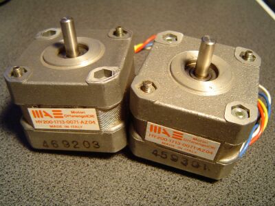

Motoare bipolare 0,71A ; 4,5 Ohm ; 5-24 v ; cuplu mare, oricat de multe bucati toate la fel.
Eventual shi electronica pt comanda lor (manuala sau pc).
  • Imagine atasata: post-8-1138627715.jpg

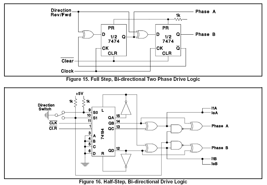

deci: la tipul de motor specificat de mine (pentru ca asta trebuie s-al folosesc) ^-mi trebuie
un montaj electronic alimentat la 12-14v (nu foarte scump) . motorul este cel din imagine adica are
4 fire (doua boine). daca cineva vrea sa ma ajute astept oferte serioase pe florinmiroiu@yahoo.com
numar de bucati 5. ff urgent.
CU OMENIA TE NASTI SI INTELEPCIUNEA O DOBINDESTI.
  • Imagine atasata: post-8-1138649115.gif

#22 Useril este offline   mirin
  • Postari: 99
  • Inregistrat: 28-January 06
Postat 31 January 2006 - 02:52 PM
pace tie ZOLTANH
probabil ca am o idee fixa si probabil ca dupa ce o s-o pun ^n practica n-o
sa mearga, dar vreau sa ^ncerc.
scurt istoric.
eu sunt liber profesionist. domeniul aoto aer conditionat, asa ca iarna ma
plictisesc si anul trecut am avut ideea sa modific o imprimanta ca ^n loc
sa scrie sa graveze pe placute de metal pentru niste ebleme.
finalul, nici p^na astazi nu am reusit, dar de un an de zile culeg tot felul
de informati de pe net, am cumparat tot felul de motoare pas cu pas,
profile de aluminiu si componente electronice.
acum m-a rugat un prieten s-ai fac un dispozitiv la o motocicleta.
deci am motoarele si integratul respetiv care fac parte dintr-un ansamblu
de comanda cu procesor dar eu vreau sa elimin procesorul si sa fac
comanda manual, adica sa fac un montaj cu care sa comand L6219 care
comanda motorul(vezi imaginea)
^n schemele urmatoare (vezi imaginea) pe prima am ^ncercat-o cu un 74hc86
care nu e mentionat si cu diretia la -si + si clokul cu 555 ca generator
dar nu merge, adica vibreaza motorul dar nu se ^nv^rte.
al dilea nu l-am ^ncercat . nu stiu ce sunt restul de componente.
^n final poate ca am ales ce mai complicata solutie.
repet, daca are cineva o oferta pentru aceasta problema sunt dispus sa
platesc cu conditia sa pot folosi motoarele care le am .
  • Imagine atasata: post-8-1138711923.gif

a alta e problema mea acum. adica: am un MPP bipolar si o omanda la el cu L6219 si am gasit schemele
din imagine si nu stiu ce componente sunt cele nementionate sau daca sti orice alta schema care s-o
conectez la acest integrat si sa misc motorul R L si turatia manual.
MULTUMESC DE AJUTOR SI SA DISCUTAM CU SPOR.
