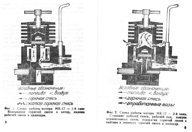

Postat 03 December 2005 - 06:25 AM
M-am gandit ca un desen face cat o mie de cuvinte.
Sectiune printr-un motor diesel:
  • Imagine atasata: post-8-1133583908.jpg
Postat 03 December 2005 - 06:26 AM
Si functionarea:
  • Imagine atasata: post-8-1133583978.jpg

Postat 05 December 2005 - 09:37 AM
Toate motoarele pe metanol sau pe eter folosite in modelism sunt motoare diesel. In sensul ca functioneaza prin detonatie, in 2 sau 4 timpi.
Exista in modelism motoate normale (benz) care sunt cu bujie cu scinteie, magnetou, bobina etc. Acestea au capacitati mai mari (> 15 cmc) si merg cu benzina normala in amestec cu ulei.
Aceasta postare a fost editata de vlad1: 05 December 2005 - 09:38 AM

Postat 06 December 2005 - 07:19 PM
Se obtine compresie suficient de mare cu dimensiunile constructive ale acestor motoare (bineinteles daca nu exista uzuri foarte mari). Pe scurt, se aprinde combustibilul doar din cauza compresiei. Apoi mai e chestia ca drept combustibil nu e chiar motorina ci un alt amestec, de care tocmai ai auzit. Difera putin proprietatile, dar face acelasi lucru.
La astea diesel adevarate, e doar compresia, la cele cu cap incandescent mai ajuta si chestia aia (noi zicem ca-i bujie). Dar toate merg bine asa cum sunt.

Postat 07 December 2005 - 08:39 AM
Asa e. Fara bujie, fara supape, fara sursa exterioara de caldura, si fara sa fiarba eteru. Merge prin autodetonatia obtinuta din comprimare (da e drept porneste mai greu cind e inghetat). Folosind un combustibil (cu oxidant incorporat) special, poti controla cifra octanica (CO), respectiv presiunea de detonatie. Trebuie sa faci deosebire intre aprindere si detonatie.
