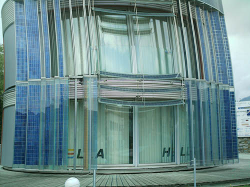

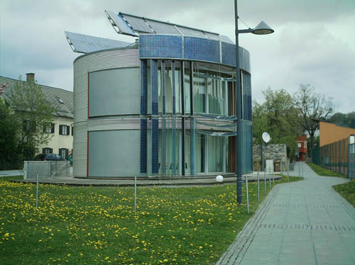

... o cladire din Austria care produce mai multa energie decat consuma.
  • Imagine atasata: post-8-1150612636.jpg
#73 Useril este offline   woodpecker
  • Postari: 90
  • Inregistrat: 12-May 04
Postat 18 June 2006 - 08:39 AM
... aceeasi cladire, alta fotografie
  • Imagine atasata: post-8-1150612744.jpg
#74 Useril este offline   Skyspy
Postat 18 June 2006 - 04:28 PM
Da dar cit costa?
#75 Useril este offline   ctotth
  • Postari: 985
  • Inregistrat: 22-April 04
Postat 19 June 2006 - 07:58 PM
Skyspy, la 18 Jun 2006, 16:28, a spus:
Da dar cit costa?
La cat e de urata nu mai conteaza..
