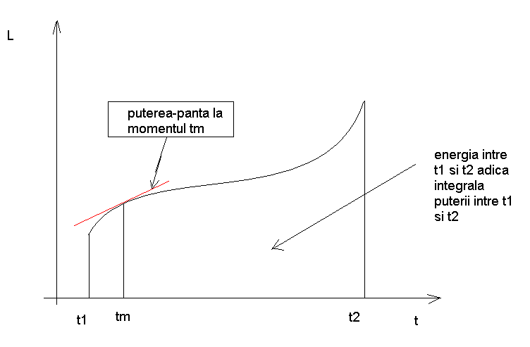

Re-improspatez memoria cititorilor, pt a elimina confuziile, care vad ca re-apar sub forma de roata=motor, sau tensiunea e potentialul blablabla si alte de astea...
in cazul nostru il urmarim pe Watt. Si-i luam urma dupa cum el se transforma (cu un randament mai bun sau mai prost) in ce dorim noi (sunet, caldura, lumina, vid, lucru mecanic, vibratii etc...)
Avem un Domn aici care se simte mai destept daca baga el musai o derivata, integrala, sau in cel mai nefericit caz o formula sau o panta sub forma de grafic, da nu stiu cum face ca pierde esenta din vedere ( cum a reusit cu brio la faza cu becul si clantza) astfel ca apar aberatii de genul:
...DAR PUTEREA NU ESTE DEPENDENTA DE SURSA CI DE MOTOR! El este factorul decisiv ce iti conditioneaza nivelul de putere!......
......Motorul iti da derivata dL/dt si NU SURSA DE COMBUSTIBIL
dupa care
nu pornesti masina de la baterie de lanterna deoarece NU AI ENERGIE SUFICIENTA!
NU POTI ZBURA MODELELE CU BATERII DE LANTERNA DEOARECE NU AI ENERGIE SUFICIENTA
si totusi de la acelas autor venire, si e cea mai tare dintre toate:
...motorul genereaza putere.....
Am atras atentia cestui Domn intr-un alt subiect (Portanta) cum ca derivata nu este alt ceva decat expresia unei variatiuni infinit mici pt o marime data, iar integrala iarasi nu este alt ceva de cat suma tuturor acestor variatiuni mici (derivatele) pt intervalul studiat. Daca va uitati mai bine semnul integrarii seamna foarte foarte bine cu un "S" de la suma. Astfel nu are sens sa-mi complic existenta cu astfel de abracadabrante matematice, cand pot studia lejer relatia Ce ofer si Ce primesc daca urmaresc acel Watt intrat pe unde si sub ce forma iese

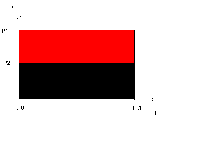

in primul tau mesaj scrie: "Puterea nu este data de motor ci de combustibil, respectiv sursa, motorul fiind doar sistemul care converteste, energia sursei (de orice tip ar fi), in energie mecanica" , citat IlPadrino, forum rhc.ro Noiembrie, 2005.
Deci daca analizez fin voi observa ca ceea ce zici tu acum doua mesaje ca scrie in primul mesaj nu este identic cu ceea ce scria in primul mesaj. Te rog sa nu deformezi vorbele si sa-ti recitesti EXACT cuvintele scrise!
Prin urmare mesajul tau (si ma refer la primul mesaj de pe acest subiect si nu la reinterpretarea ta identica cu invartitul pe dupa degete si datul la intors...) zice ca puterea adica dE/dt (vrei nu vrei, derivata respectiva reprezinta puterea in Universul cunoscut noua!) NU depinde de motor! Aceasta afirmatie este falsa! Daca ai neclaritati poti consulta manuale de fizica.
Nota bene (poate n-ai manuale de fizica pe acasa):
Asta inseamna ca puterea adica dE/dt este dependenta de combustibil si nu de motor. Ti-am explicat ca E adica energia este dependenta de combustibil (cantitate etc.) si ca derivata respectiva, adica cat de repede transformi/consumi energie (si ma refeream la putere mecanica la ax, adica F*v- forta inmultita cu viteza) este dependenta de motor/consumator! Ca tu intelegi altceva este problema ta.
A spune ca puterea provine din benzina inseamna a confunda puterea cu energia. Energia (E) provine din benzina. Motorul termic alimentat cu benzina respectiva iti conditioneaza ce putere obtii adica ce dE/dt obtii! Priceput?

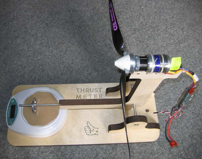

Nene, intre timp ce voi f... firu-n paishpe, io am facut un stand de testat tractiunea (si curentul si tensiunea si turatia) la motoarele electrice (si nu numai).
Ce e drept, inca nu e gata, dar grosul l-am terminat.

ASAAAAAAA! asa nene, ca de formule si teorii eu, personal sunt scarbit. Dealtfel, cred ca asta voia si Padrinelu sa spuna, da' l-au intrerupt cu rautatea de fantastic a oamenilor din birouri.

Felicitari Valteras. Scurt si la obiect.
Cum masori curentul?

Ai stricat un cantarel digital pt masurarea fortei de tractiune, cotita ?
