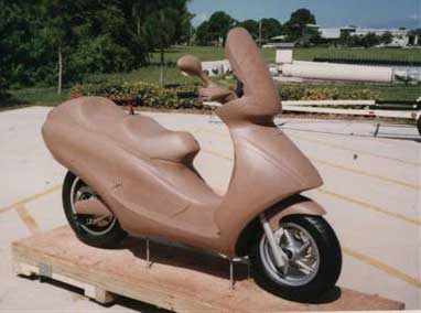

Ipsos de modelare, daca te referi la lutul de modelaj pentru sculptori, nu, nu este aceiasi treaba, il cunosc si nu pare ceea ce caut eu. Am facut un liceu de arte si am lucrat cu el; se crapa, prea putin control asupra cotelor si a simetriei si multe altele. Din cate stiu eu acest styling clay este folosit de fablicile mari de masini, in modelare machetare (este posibil sa fie si un fel de rasina dar tot asa nu sunt sigur, amcitit undeva demult), poate fi vopsit direct, sau tratat dar in orice caz fara sa trebuiasca sa fie turnat in matrite sau altceva. Chitul de masina este din nou impermeabil din anume motive: sa spunem ca vreau sa fac o masina 1:5 sau chiar 1:2, cu muchii si cu rotunjimi dar este totusi design si detaliul si finisajul conteaza enorm in special la scara asta, chitul in primul rand se crapa si nu prea poate fi aplicat in strat gros, iar daca totusi reusesti sa dai strat la suprapete mari tre sa slefuiesti de nu stii ce-i cu tine si din nou este design si prezentarea tre sa economiseasca timp in favoarea conceptiei, apoi ar mai fi; sa spunem ca avem imbinari si taieturi in tabla, am incercat, este tare creu daca nu imposibil se mai crapa acolo, dincolo am slefuit mai mult si tot asa. Am facut o macheta da salupa catamaran de 5 m in S:1/5 cu polistiren+strat de aracet+chit auto, si dupa juma de an de lucru cateva ore pe zi a iesit bine insa finisaje ioc.
In speranta ca pot sa mai primesc informatii daca sunt mai specific va atasez cateva pics la care cum v-am spus tanjesc.
  • Imagine atasata: post-8-1112174487.jpg

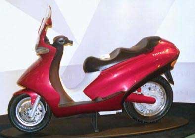

sssi?
  • Imagine atasata: post-8-1112174645.jpg

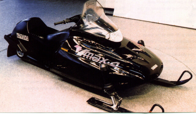

altele
  • Imagine atasata: post-8-1112174734.jpg

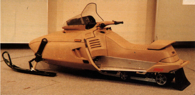

din nou!
  • Imagine atasata: post-8-1112174887.jpg
