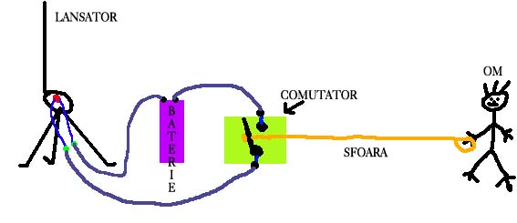

Avind in vedere atit costurile ridicate ale materialelor ca de asta vorbim cat si unele dezavantaje am gandit o alta solutie pentru aprinderea electrica.
Pentru a lansa o recheta in siguranta trebuie sa stam la o distanta destul de mare fata de ea.
Pentru asta ne trbuie aceiasi lungime de cablu care pe linga costurile ridicate mai are si dejavantajul ca are o rezistenta destul de mare cat sa fie o pierdere destul de mare de energie electrica si sa ne descarce acumulatorul rapid.
Au mai fost idei pentru folosirea unei telecomenzi care si asta implica costuri ridicate si riscul unei lansari accidentale.
Avind in vedere ca noi lansam rechetele pe camp deci pe un teren drept am gandit o modalitate mecanica de declansare a sistemului de aprindere.
Folosin acelasi principiu de care am discutat pina acum numai ca folosim fire scurte iar comutatorul care este prins de exemplu pe lansator sau pe o bucata de lemn infipta in pamint iar acesta nu este actionat direct de om si este actionat prin intermediul unei sfori de la distanta care dorim.
Sfoara este ieftina si se gaseste peste tot si rezista si la uzura pe cand cablul se poate ciupi foarte usor si se poate produse un scurt circuit.
Mai jos am pus si un sesen la idea idioata de mai sus.
http://www.rhcforum....tyle_emoticons/default/blink.gif

O metoda de facut rachetomodele nu gasim? Ca n-o sa avem ce lansa!
PS. Ca mi-am amintit, nu ar merge actionata sfoara cu o parghie? Pentru un contact mai ferm...
