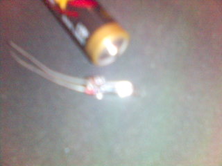

#25 Useril este offline   HESS
  • Postari: 955
  • Inregistrat: 08-October 07
Postat 10 January 2008 - 07:51 PM
De modificare acestui tip de ``contact`` cu Hg, ziceam.
Din astea gasesti la orice magazin de comp electronice, si de marimi diferite. Nu am sugerat sa faci un dispozitiv cu un kil` de Hg :D
De ce nu ar merge?
