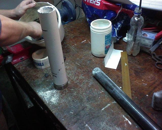

Postat 02 August 2007 - 05:10 PM
Salutare tuturor!
Saptamana asta am lucrat pe un alt motor,tot ca si precedentele dar cu mici modificari care sper sa inbunatateasca rezistenta motorului.Combustibilul folosit este unul compozit care a fost testat static cu succes(dar fara filmare din pacate).Motorul va fi testat maine si va fi un night test pentru a putea urmari motorul.
O poza cu motorul:
  • Imagine atasata: post-5-1186067425.jpg
Fiber glass is the best!!!!

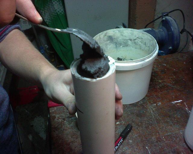

Postat 02 August 2007 - 05:12 PM
Incarcarea combustibilului:
  • Imagine atasata: post-5-1186067544.jpg
#35 Useril este offline   Dexter_Jr
Postat 03 August 2007 - 11:40 AM
ce rasina ai folosit la combustibil?

Postat 03 August 2007 - 01:12 PM
Macati-as asta este deja motor de racheta anti-tanc :rolleyes:
Prepara incarcatura cumulativa din varf si poti sa tragi linistit dupa TAB-uri :)

Postat 04 August 2007 - 09:09 AM
Compozitia ii una home made facuta dintr-un lac epoxic,clorat de sodiu si Al pulbere.

Postat 04 August 2007 - 04:34 PM
Dupa o zii lunga am testat si motorul.Din pacate a fost un esec din 2 puncte:
1.Cantitatea de combustibil a fost de 3 ori mai multa ca la celalalt motor static mai mic si dupa ce am scos tija cu care faceam coreul si totul parea OK,dar peste noapte din cauza cantitati mari de combustibil care a fost in interior si nu sa intarit coreul a fost pur si simplu astupat.Adica din full core am ajuns la endburner si la combustibilu asta nu merge deloc.
2.A doua greseala a fost tubul prea subtire, din cauza caruia motorul a explodat si sa despicat in 2 ,iar combustibilu a sarit afara si a ars violent.
Pentru a vedea niste proprietati ale combustibilului am facut niste teste in KNO3/zahar(65/35 topit) si compozit(2 batoane).Am observat ca combustibilul cu zahar arde mai repede cu aproximativ 2 sec mai mult,cantitatea de gaze a fost aproximativ la fel.
Si motorul:http://www.youtube.c...h?v=5423j-fqbRI
#39 Useril este offline   bitex
Postat 04 August 2007 - 05:20 PM
Tza rocket, la 4 Aug 2007, 09:09, a spus:
... si Al pulbere.
Unde ai gasit aluminiu pulbere?
N-am experienta cu compozite sau "full core" cum zici tu. Dar daca daca presiunea a fost prea puternica chiar in conditiile in care nu mai aveai core-ul pe toata lungimea cum s-ar fi comportat daca totul era facut bine? Presupun ca mult mai rau.
Chiar nu poti umbla la raportul intre diametru si lungimea motorului?
De fapt nu prea stiu nimic de compozitia asta, n-am verificat niciodata... Poate nu-i buna pentru motoare in forma asta. Din filmulet nici n-am observat ca motorul ar fi reusit sa porneasca. Dar dupa cum a ars compozitia nici puternica nu parea. Numai tu stii ce-i acolo! Bafta!
Important e ca esti perseverent.
Spor la treaba!
#40 Useril este offline   Dexter_Jr
Postat 04 August 2007 - 05:41 PM
se mai gaseste prin comert...
singura buba e ca pentru combustibili eficienti ai nevoie de aluminiu extrem de fin, iar ala din comert nu e prea bun...
merge si home made... luat din bara de al si apoi bagat in ball mill dar e lucru dracului ca fiind asa fin se lipeste de tot si zboara ca nesimtitu prin aer...
cat despre motor...clorat+al= naspa...instabil, potential explosiv
iar lacul ala epoxidic e cu totul alta mancare de peste fata de RASINA epoxidica folosita la laminat fibrele...
cu ce ai simulat arderile pentru a ajunge la formula finala?
