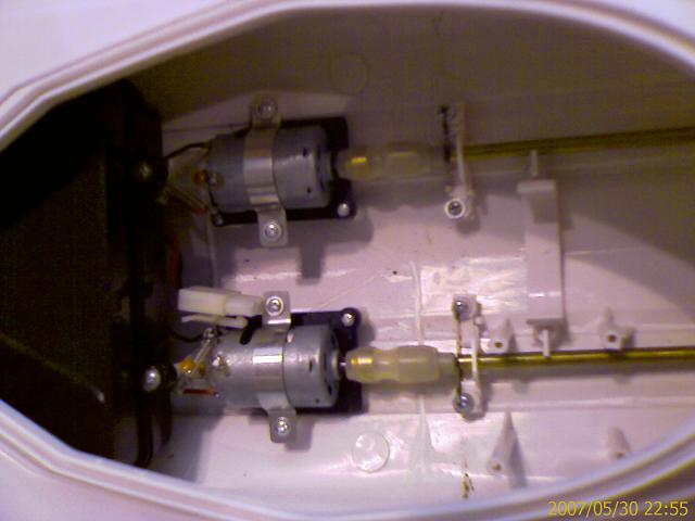

#6 Useril este offline   deejaydanyaero
  • Postari: 679
  • Inregistrat: 31-May 07
Postat 12 June 2007 - 08:15 PM
merci mult la toata loomea suntetzi super de treaba si chiar niste modelisti adevarati care stie sa ofere solutii, deci ptr motorul de 3900kv care are 28mm diam si 35mm lungime la 250w ce accu sa folosesc mai exact lipo de cat ? iar daca cel roxxy care are dimen. 36x50 si 370 w nu este mai bun sau nu conteaza dimensiunile? sincer eu nu inteleg motoarele astea ma uit la cate unele modele au cam aceleasi caracteristici dar difera dimensiunea cum sunt cele 2 cu o diferenta de 20W si cel mic este si mai rapid la rpm fata de cele 3350kv ale lui roxxy. planurile sunt pentru barca asta

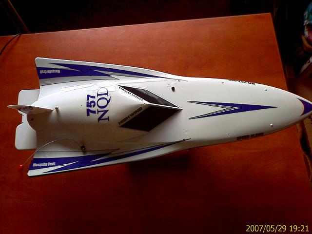

#11 Useril este offline   ipsihi
Postat 12 June 2007 - 10:05 PM
deejaydanyaero, la 12 Jun 2007, 20:43, a spus:
barca va avea elice de suprafata pe ax flexibil , lungime 55cm , vreau sa atinga intre 80-90 km/h sa fie rapida
....uite un link cu recordurile:http://www.xtremercboats.com/
daca nu ajungi la el uite o mostra:
  • Imagine atasata: post-30-1181678752.jpg
