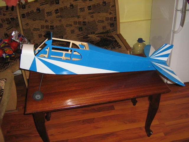

In sfirsit a sosit piperu'-producator SZ model (firma care nu mai exista).
Este primul model din placaj, balsa si folie ,iar eu sunt foarte incepator. Manualul de montaj a venit (dupa cum era si "firesc" de la ROBBE , manual care nu aduce nici pe departe cu modelul pe care l-am primit, dar cum sunt un tip optimist (,venind din parapantism), cu ajutorul D-voastra sper sa-l finalizez intr-un fel sau altul.

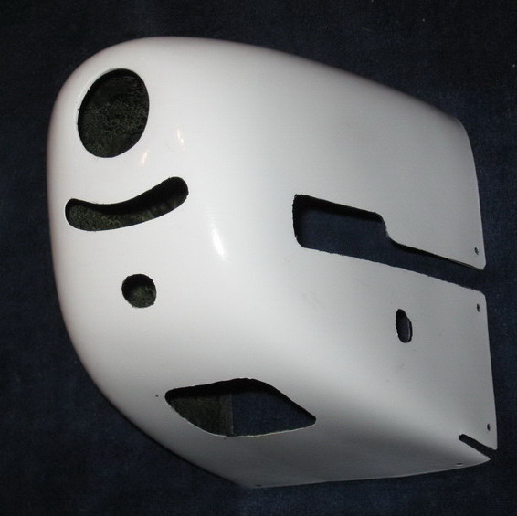

Asadar: 1)- panoul de foc se pare ca a venit cu o inclinatie spre dreapta din montaj. In manualul Robbe dau un sablon pentru obtinerea inclinatiei
spre dreapta a motorului.-cum procedam ?
2)-la aripi ce-i de la roobe au un singur servo ,la sz model avem lacasuri pe fiecare aripa pt servo ,cert o sa folosesc doua servo,(2buc-
S3003 standard de la Robbe). -sunt prea mari ?-bune ? pt. eleroane .(anv. 1800 mm)
3)-pt motor, directie si elevator pot folosi S3003 de la Roobe ?
4)-motorul la Roobe vine montat cu cilindrul in jos , -este problem daca montez motorul cu cilindrul in sus (gaura pt furtune la SZ model
este deasupra in panoul de foc ,-la roobe este in partea de jos ).

1) Daca panoul de foc are incinatie pune motorul direct pe el nu mai e nevoie de altceva. ( batiul pe panou... evindent)
2) Servourile alea sunt ok, o sa faca fata . Totusi daca poti sa iei ceva mai sus ar fi bine... intotdeauna e bine.
3) idem 2... dar de data asta cu o recomandare mai calduroasa sa iei ceva mai puternic.
4) Nu e nicio problema doar ca o sa arate ca dracu. De ce ai o problema in al pune cu cilindru in jos ? furtunele sunt flexibile dar ar fi bine sa fie cat mai scurte posibil fara sa se sugrume.

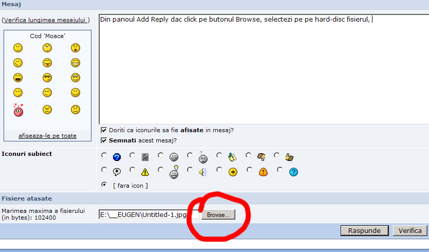

#5 Useril este offline   Eugen F.
  • Postari: 182
  • Inregistrat: 24-November 04
Postat 03 December 2007 - 04:41 PM
Dai click pe butonul Browse, selectezi pe pe hard-disc fisierul si gata! (vezi imaginea)
  • Imagine atasata: post-28-1196692861.jpg
Aceasta postare a fost editata de Eugen F.: 03 December 2007 - 04:42 PM

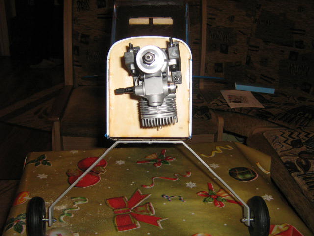

#7 Useril este offline   Dexter_Jr
Postat 03 December 2007 - 05:39 PM
scrie ceva in mesajul respectiv, orice... 3 puncte, virgule ce iti trece prin cap

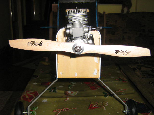

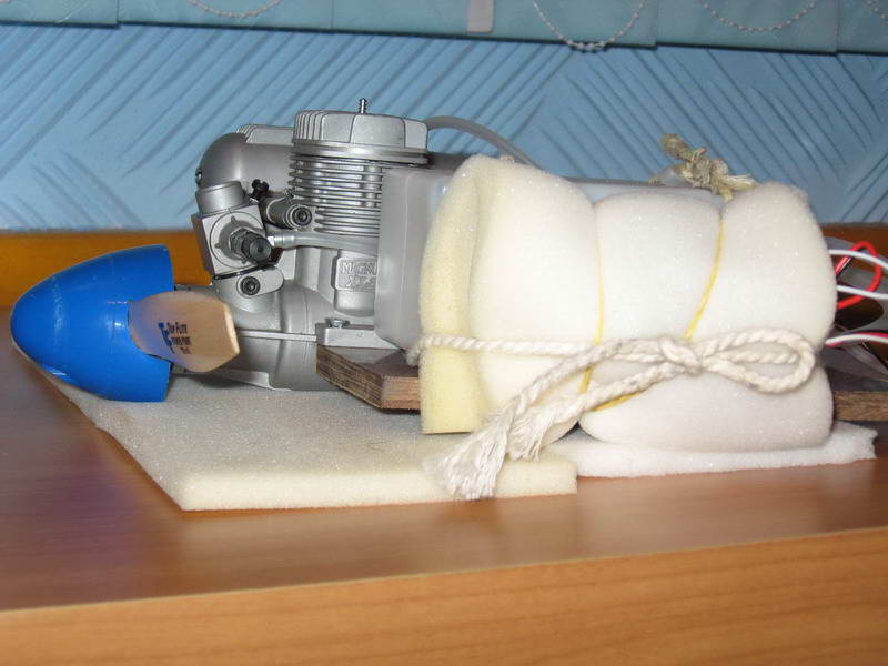

poza 1-panou de foc vazut de jos(chiar este inclinat spre dr.)
  • Imagine atasata: post-28-1196752079.jpg
Aceasta postare a fost editata de alifly: 04 December 2007 - 12:58 PM

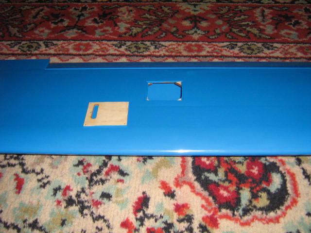

#9 Useril este offline   alifly
  • Postari: 274
  • Inregistrat: 29-June 07
Postat 04 December 2007 - 01:17 PM

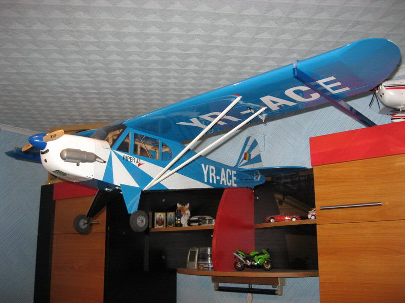

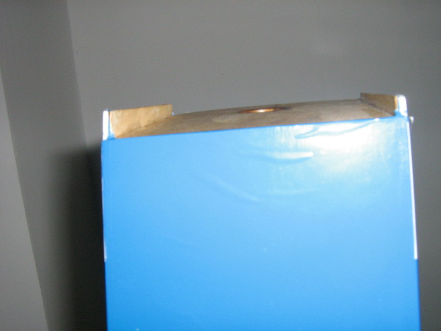

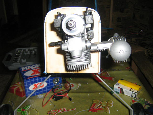

poza 2- colturosul
  • Imagine atasata: post-28-1196767032.jpg

#10 Useril este offline   alifly
  • Postari: 274
Postat 04 December 2007 - 01:19 PM

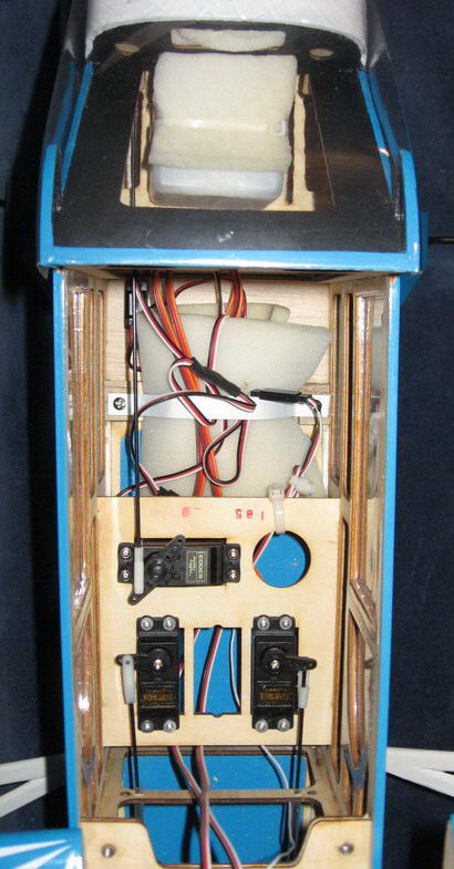

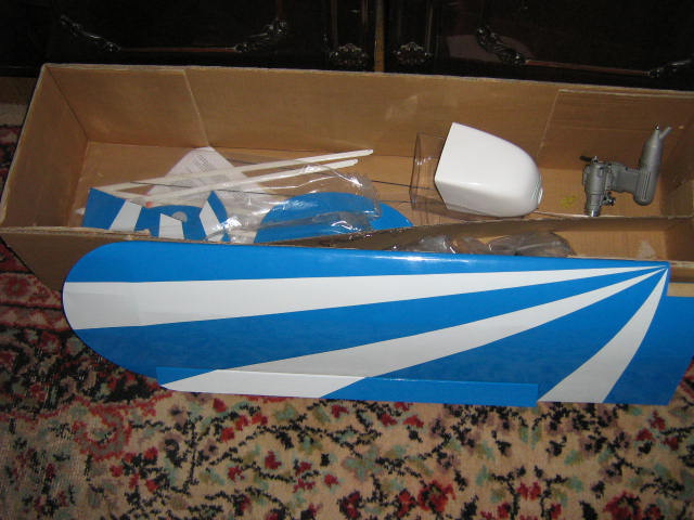

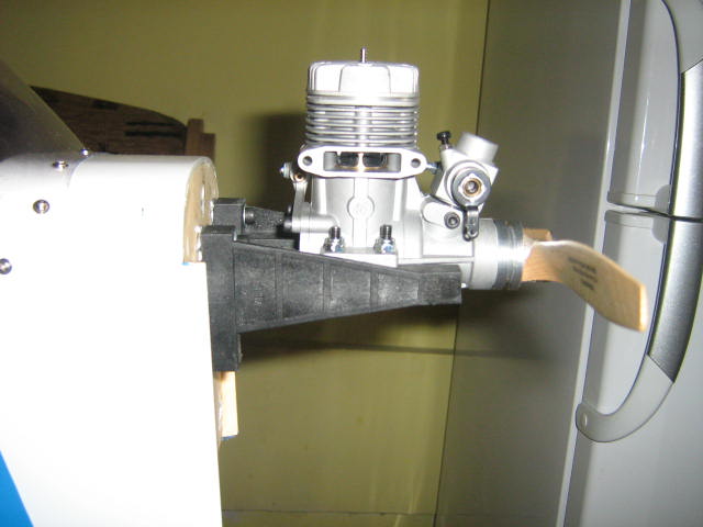

Poza 3-haripa cu lacasurile pt. servo
  • Imagine atasata: post-28-1196767142.jpg

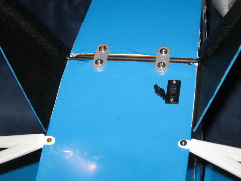

Poza 4 - Acareturi..... :)

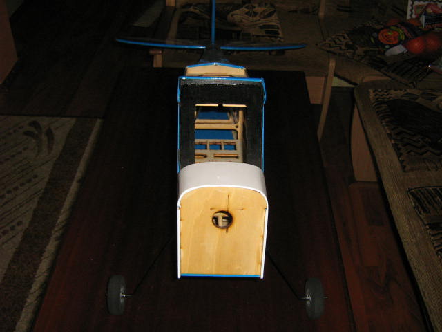

#12 Useril este offline   alifly
  • Postari: 274
Postat 04 December 2007 - 01:22 PM

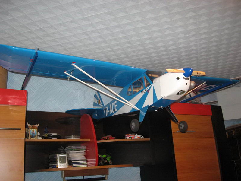

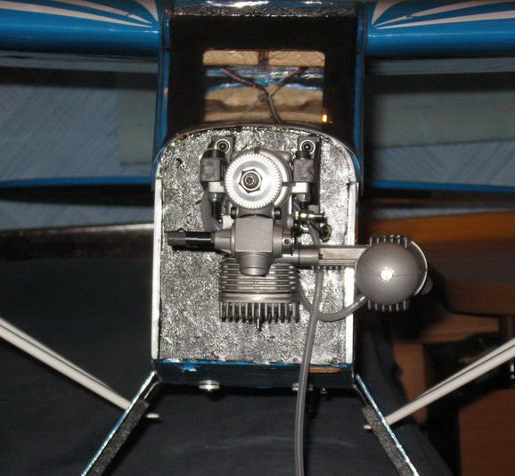

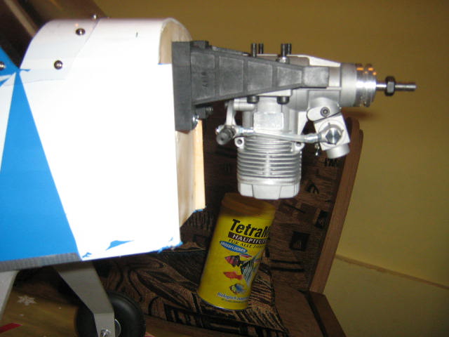

Poza 5 - imag. frontala
  • Imagine atasata: post-28-1196767374.jpg

#13 Useril este offline   ZOD
Postat 04 December 2007 - 02:22 PM
Da e ok si mentin ce am zis.. Dar daca nu ai luat 3003 incearca sa iei HS311 au acelasi pret. Si merg servourile alea brici. Eleroanele sunt mici nu o sa fie efort mare.
Sa ti cont de crucea aia de pe panoul de foc. Pui motorul astfel incat daca ai trage o linie prin axul motorul ar iesi in mijlocul crucii .. intelegi ce vreau sa zic.
Bafta.

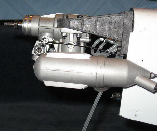

Ce fac dragilor cu motorul?...Am luat legatura cu ,,sursa" si mi-a recomandat sa pun motorul cu cilindrul lateral sau in sus deoarece spunea dumnealui,-motorul asezat cu cilindrul in jos risca sa se inece in timpul zborului (unde mai punem ca este si foarte greu de pornit cu cilindrul in jos) dupa cum am citit pe un alt forum...Asadar cu cilindrul lateral nu vine nici intr-un fel datorita esapamentului. Cu cilindrul in sus ca sa respect crucea de centraj a axului motor mai mult de jumatate din cilindrul iese din capota.Din punctul meu de vedere cel mai bine motorul se potriveste cu cilindrul in jos.- vis a vis de capota si esapament...Astept parera dumneavoastra!

hheh.. e tare asta cu se inneaca in timpul zborului..
Se porneste mai greu cand nu sti sa il pornesti asta spunea discutia pe scurt din partea aialata si apare si problema cu bujia ca tre sa nimeresti incalzitorul pe bujie pe dedesupt si nu prea se vede dar daca nu il inneci la pornire merge brici. Cu timpul inveti sa il pornesti si ii prinzi spilul nu iti fie frica. Nu e neobisnuit sa il pui cu capul in jos si pana la urma poti sa il pornesti il alta poztie.. am vazut pe camp pozitii nefiresti la pornirea motoarelor.. il tii pe o aripa il pornesti pe suport cu capul in sus etc. Eu personal as opta pt varianta unui design mai frumos chiar daca apar ceva probleme la pornire.
Poti sa il pui lateral si decupezi un pic din panoul de foc ca presupun ca asta te opreste pe tine ca intra toba in panou. Operatiunea e simpla dar necesita atentie si pt un incepator pare complicata. Eu prefer totusi sa nu decupez nimic .. am facut totusi asta la funtana dar cu ajutor.

pune-l cum e frumos... ca oricum face aceasi treaba... si daca ai demaror , fix faptu ca e cu capu in jos o sa te deranjeze... vezi sa nu http://www.rhcforum....tyle_emoticons/default/tongue.gif

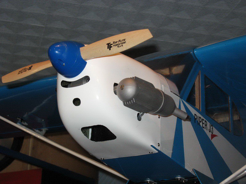

#23 Useril este offline   atro
  • Postari: 168
  • Inregistrat: 10-February 07
  • Interests:Aeromodele
Postat 05 December 2007 - 11:34 PM
Ce motor ai?
Iti recomand sa-l montezi cu cilindrul lateral, cu evacuarea in jos. Asa m-au sfatuit si pe mine altii, si au avut dreptate. Daca ai Magnum, schimbi toba originala a motorului cu o toba Pitts. O gasesti in tara, atat in Bucuresti cat si Bot'seni. O sa-ti pun si o fotografie sa vezi cum l-am montat eu.
Asa motorul va intra complet (aproape) sub capota si pastrezi frumusetea modelului.
Mult succes in constructie si la zbor!
Adrian
Aceasta postare a fost editata de atro: 05 December 2007 - 11:54 PM
#24 Useril este offline   atro
  • Postari: 168
Postat 06 December 2007 - 12:00 AM

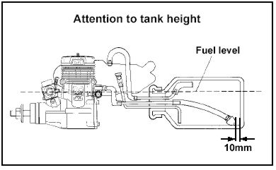

Asta e poza:
  • Imagine atasata: post-28-1196892059.jpg
#25 Useril este offline   ZOD
Postat 06 December 2007 - 09:01 AM
Corect Atro.. am uitat de toba pitts.. si gasesti si la noi in tara asa ceva si s-a rezolvat problema.
#26 Useril este offline   alifly
  • Postari: 274
Postat 06 December 2007 - 08:53 PM
Multumesc Atro! Am apucat sa montez motorul cu cilindrul in sus. Este foarte adevarat ca a iesi de ,,cacao".Cilindrul trece cu toata lungimea lui peste capota.(am luat in considerare faptul ca este mult mai comod de pornit -fiind primul model termic pentru mine, rodaj...etc) Dar in urma pozei postate de tine m-am hotarat sa aplic motorul asa cum l-ai aplicat tu, este cea mai corecta pozitie cu toba pitts .

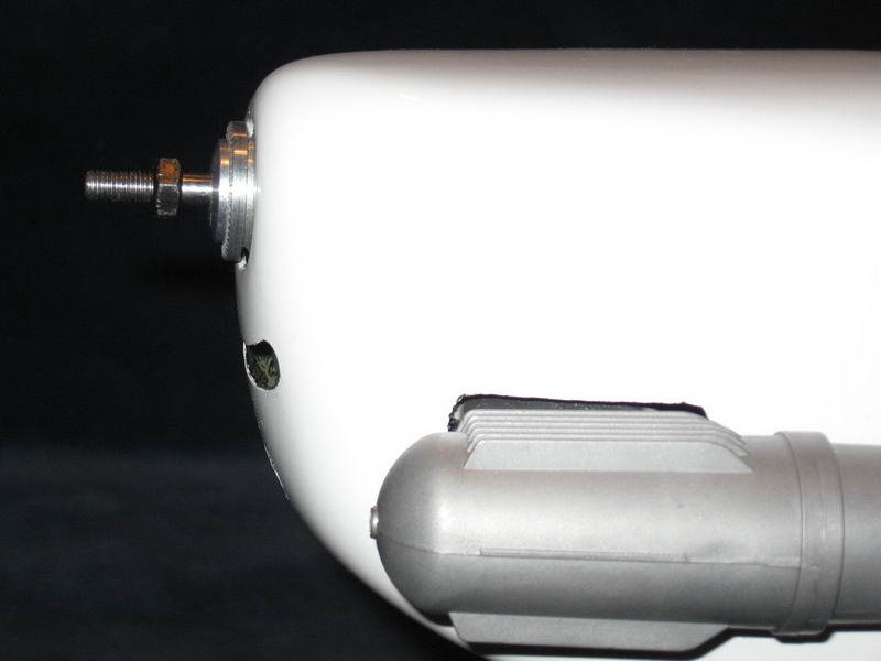

asa cum am promis, poze cu cilindrul in sus.....incerc astazi sa-l pun cu cilindrul aplecat pe dreapta sa vedem cum il brodesc
Fisiere atasate

Postat 28 December 2007 - 11:16 AM
  • Imagine atasata: post-28-1198833383.jpg

Postat 28 December 2007 - 11:17 AM
  • Imagine atasata: post-28-1198833440.jpg

#30 Useril este offline   zgr_44
  • Postari: 1324
  • Inregistrat: 02-February 07
  • Location:Birmingham UK
Postat 28 December 2007 - 02:06 PM
Intoarce motorul cu capul in jos, se va incadra perfect
