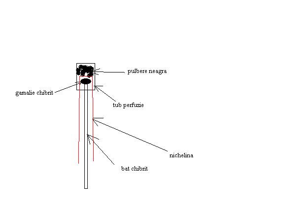

Parerea mea e ca la motoare performante nu mai merge cu pulbere neagra si motoare a la Nakka.Trebuie ceva pe baza de perclorati si nitrati.
Si vin si te intreb Liviule de unde faci rost de asemenea substante ca pe persoana fizica precis nu-ti da nimeni.Si manipularea e destul de periculoasa.Ar trebui o persoana avizata care a mai lucrat cu ele sa-ti arate si sa-ti dea indicatii.
Chiar sa cumperi in numele unui club de rachetomodelism e impotiva legii.Toate persoanele care detin asemenea substante trebuie monitorizate de inspectoratul teritorial al muncii si de politie.
Si aprinderea motorului "in cap" cum vrei sa o faci? ar trebui 2 fire care sa strapunga carcasa motorului cu o rezistenta.Ceea ce poate duce la slabirea carcasei la presiune.Cu 2 sarme prin motor pare improbabil pentru ca si asa ajutajul e ingust daca mai bagi si 2 fire prin el risti sa-l blochezi.
Aceasta postare a fost editata de Skyspy: 03 December 2006 - 05:45 PM

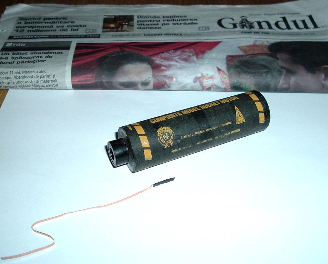

Cu aprinderea motorului e o poveste lunga. Din pacate, la un motor asa minuscul, pot fii probleme. Pentru motoarele cu ardere interioara este foarte importanta pozitia primei initieri a flacarii, in functie de care, in multe cazuri rezulta diagrama motorului. Toate motoarele cu combustibil compozit si cu ardere interioara, adica cele cu gaura aceea lunga pe mai toata lungimea motorului trebuie aprinse sus, si in general motoarele se livreaza cu o amorsa de aprindere special facuta in acest scop. Voi face o fotografie azi cu un motor nou si va trimit.
In cazul motorului de 2.5 si 10 mm dia, singura solutie este folosirea amorselor cu jet, eu folosesc aproape exclusiv asa ceva la orice motor. Adica, peste varful amorsei, acolo unde se afla praful acela negru lipit, se pune un tub scurt din plastic sau aluminiu de 3-4 mm dia, in care se pun cateva granule de bp, iar racheta se aseaza astfel incat ajutajul motorului sta pe amorsa. Vezi inca o data pozele noi adaugate saptamana trecuta la Tomahawk, cu ocazia zborului, doar ca acolo sunt trei amorse in paralel. La aprindere, granulele acelea aprinse sar in sus si asigura aprinderea.
Ca fapt divers, sa stiti ca sunt si motoare cu amorsa incastrata in motor, cu fire care strapung carcasa, etc, exact asa cum ai intuit, dar acelea sunt motoare mai mari, clasa H minim.
  • Imagine atasata: post-5-1165168824.jpg

Liviu solutia propusa de tine am vazut-o la nemtii care-si aprind clusterele cu ele.Numai ca acolo sunt mai multe tzevi facute dupa configuratia ajutajului si nr de motoare.
O doza din metal cu fund conic pentru economie de BP si un capac cu filet prevazut cu tzevisoare dupa numarul motoarelor.Se pun 4-5g de BP in doza se infileteaza
capacul si se fixeaza tzevile exact sub ajutajul motoarelor.Cu o rezistenta se aprinde BP-ul din doza si simultam se produc citeva jeturi de flacara in ajutaje care dureaza
cateva zecimi de secunda.
cateva zecimi de secunda.[/quote]
Pentru motoarele mici aprinderea prin "aruncator" de flacara de genul celui descris de liviu este cea mai eficienta. Am folosit aruncatoare de flacara de genul respectiv realizate din tub de plastic (folosit la perfuziile medicale) in varf de bat de chibrit. In tub "aruncate" cateva boabe de pulbere neagra si cu o pelicula fina de clei ago la capatul tubului.
Bineinteles peste gamalia chibritului (sub pulbere) este rulat un fir de nichelina. In figura firul rosu ce reprezinta nichelina este "puternic schematizat"; in realitate el este mulat pe langa batul de chibrit si peste gamalia chibritului.
Am atasat un desen.
MIG-29
  • Imagine atasata: post-5-1165226863.jpg
