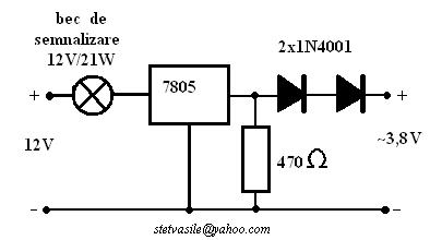

salut am si eu o problema legata tot de o rezistenta am zis sa nu mai deschid un topic ca nu are rost la mine lucru e foarte simplu pentru unii pentru mine nu prea...AM 12v la masina si vreau sa fac in jur de 4v ce rezistenta mi-ar trebui fara sa ma complic cu alte chestii ca sincer nu ma intereseaza cat consuma....
Ca sa va dau mai multe detalii am o casca bluetooth care vreau sa o alimentez direct de la masina..ea are un acumulator li-poli de 3.75 dar cand l-am masurat avea cam 4v si ma gandesc daca ajunge la fix 3.75 s-ar putea sa-mi piuie incontinuu ca trebuie sa-l incarc...

Daca am inteles io bine, vrei sa ai disponibila o tensiune de cca. 4 V din packu' masinutei, da ?
Pai cea mai simpla cale de obtine acest lucru, in mod elegant, este sa pui un stabilizator 317, si un potmetru de reglaj, din care ajustezi exact valoarea tensiunii dorite pe iesire.
Avantaju' stabilizatoarelor este ca tensiunea de iesire NU depinde de sarcina, adica de curentu' absorbit din pack. Cu rezistenta serie, din cauza ca aceasta este un consumator pasiv, tensiunea pe iesire va depinde de curentu' care o strabate.
#18 Useril este offline   Sir_Vaska
  • Postari: 1117
  • Inregistrat: 23-November 03
Postat 12 October 2006 - 07:28 PM
Pentru @Flo234
Iti recomand urmatoarea schema.
Mai simpla nu prea se poate....
  • Imagine atasata: post-8-1160674086.jpg
#19 Useril este offline   Flo234
  • Administrator
  • Postari: 2307
  • Inregistrat: 24-February 06
Postat 12 October 2006 - 07:42 PM
@ dom doctro e de fapt pentru masina 1:1 adica 12v bateria mare si vreau sa ajung la 4v
@sir vaska multam mult o sa incerc sa vad asa imi fac drum pe la maica domnului
Postat 13 October 2006 - 06:25 AM
Flo234, la 12 Oct 2006, 19:42, a spus:
@ dom doctro e de fapt pentru masina 1:1 adica 12v bateria mare si vreau sa ajung la 4v ...
317, stie sa stabilizeze bine pana la peste 12 V, (cam fro 30-32 V !) cat ai tu nevoie ... :)
