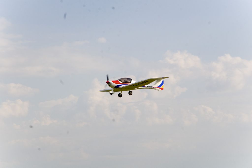

In zbor
  • Imagine atasata: post-14-1150959975.jpg

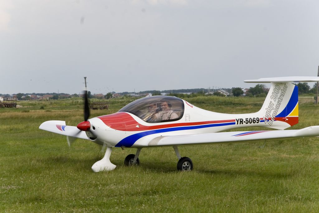

Dupa aterizare
  • Imagine atasata: post-14-1150960006.jpg

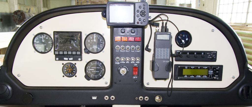

Si o poza cu bordul
  • Imagine atasata: post-14-1150961034.jpg
