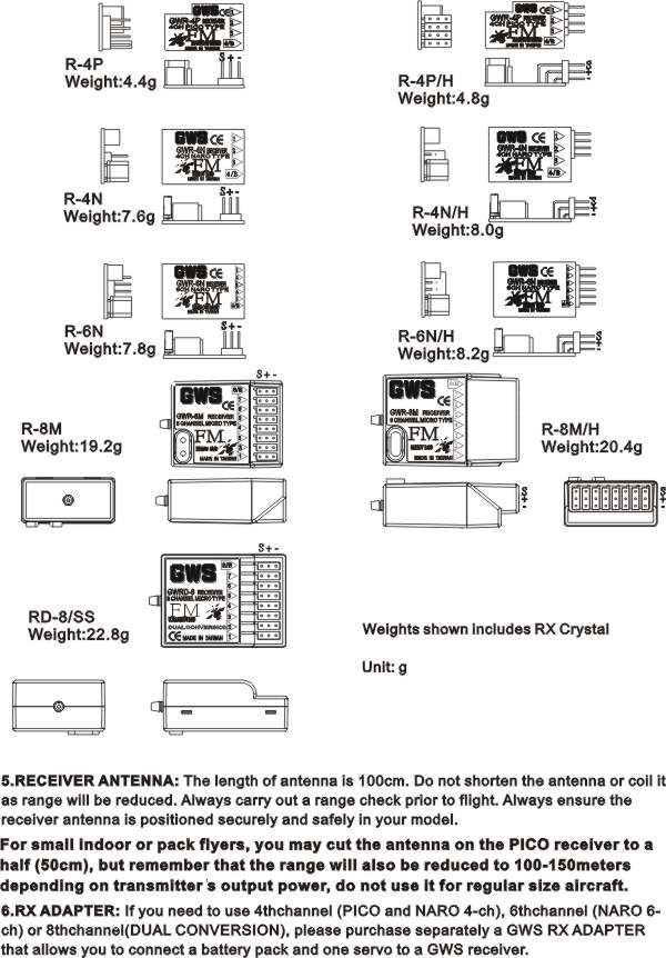

am reusit sa gasesc manualul pe site la producator(sper sa fie bun),
antena receptorului are 100cm. Multumesc pentru ajutor.
