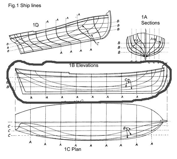

o intrebare : la ce foloseste vederea marcata si cealalta de dedesubt? stiu ca nu este tocmai potrivit pentru subiectul discutiei deschise , imi cer scuze daca am gresit.....
  • Imagine atasata: post-4-1142936948.jpg

In poza ce ai atasat-o tu ai ceea ce ai incercuit este vederea latelarala a planului de forme.
Liniile verticale iti arata ude trebuie plasata fiacare coasta, pentru a obtine forma corpului. Vederea de sus iti da liniile de apa. Ia o rigla si incearca sa faci corespomdenta intre vederea laterala, de sus si coaste si vei intelege sper.

multumesc mult Pacific pentru informatie. ai dreptate in legatura cu corespondenta , super

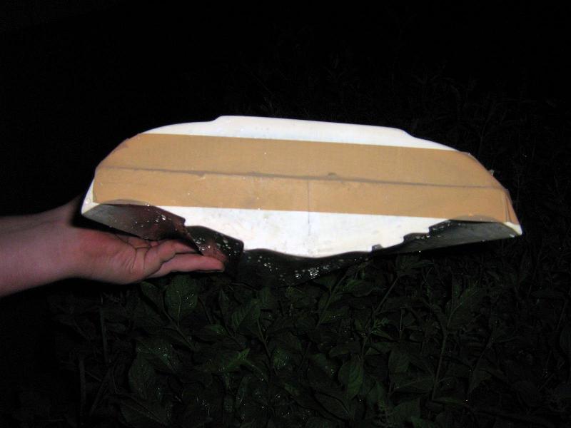

  • Imagine atasata: post-4-1145975273.jpg

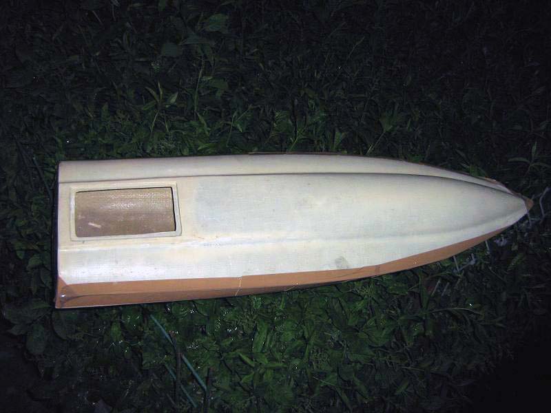

  • Imagine atasata: post-4-1145975333.jpg

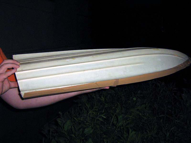

  • Imagine atasata: post-4-1145975458.jpg

Deci ce greutate are navomodelul si ce capacitate are motorul si tipul de elice.Ca ar cam trebui sa te incadrezi si in aste.la fel ca la aero.Daca nu respecti macar cateva reguli nu se misca nici sa o omori. :D

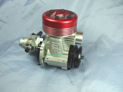

  • Imagine atasata: post-4-1145975635.jpg

La barci nu e ca la aero sa conteze foarte foarte mult greutatea !
Barca este facuta pt 10 -15 cc !
Un motor aero are vro 16.000 RPM iar un Motor Navo mai performant din cate am vazut eu .. ( adica singurul care l-am gasit pe towerhobbies ) avea 23.000 RPM
http://www2.towerhobbies.com/cgi-bin/wti00...p?&I=LC3988&P=1
Galeria mea

nu,ti-am mai spus.doar cu modificari majore si oricum nu scoti performantele unia dedicat de navo.eu zic sa mai stringi banuti si sa-ti iei unul de navo.
ps. din cite-mi dau eu seama de proportiile barcii ,merge si unul mai mic.bafta
