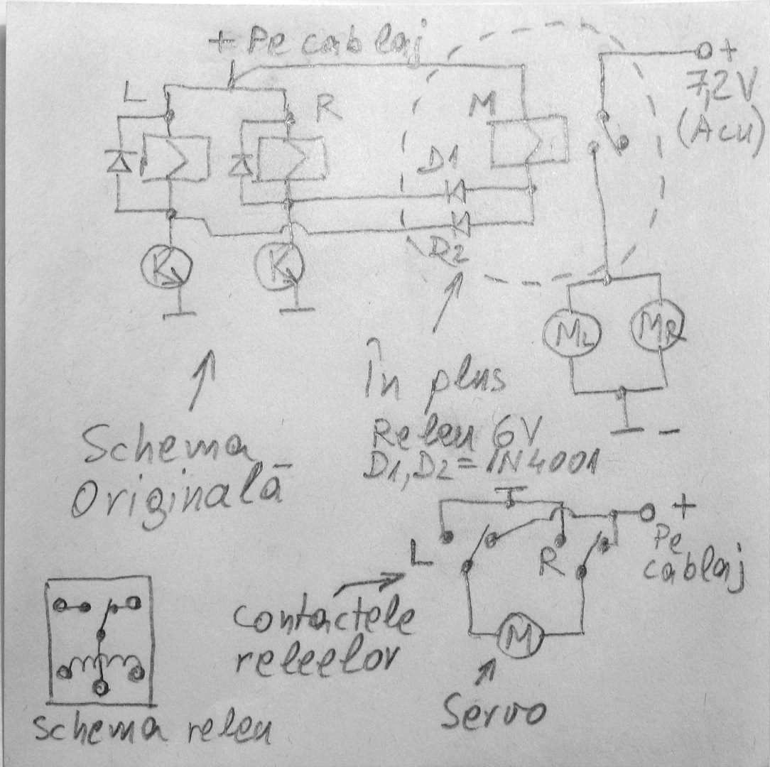

@all: o sa incerc sa conectez direct servoul GWS la cele 3 fire de la motoare: negru masa, rosu si alb la celalalt fir de la motoarele barcii...ce se poate intampla in afara de ceva fum??? finger crossed... ;)

Eu as face asa: Intai si intai nu as conecta servoul ala GWS la intamplare ptr ca in cel mai bun caz nu va merge, dar exista si riscul sa il strici. De asemenea, tensiunea pe servo trebuie sa fie in jur de 5V. Daca e mai mare, e posibil sa iasa fumul original de fabrica, din ele :D
Pentru comanda servoului cred ca e complicatie sa faci placuta aia cu contacte; de fapt cred ca nici nu merge ptr ca GWS vrea impulsuri. Eu as face asa: as face un stab de 5v de la care as alimenta servoul GWS si un circuit NE555 care sa dea impulsuri de comanda a caror latime este de 1.5ms si perioada de 20ms, asa cum e necesar unui servo ca sa stea pe pozitia mediana.
Apoi, faptul ca receptorul trimite tensiune fie pe un motor, fie pe celalalt, se poate folosi pentru alterarea latimii impulsului de 1.5ms astfel incat cand comanda vine ptr un motor, impulsul sa fie de 2ms, iar cand vine ptr celalalt motor, impulsul sa se faca de 1ms. Treaba cred ca se rezolva cu o retea rezistiva conectata la pinul control al lui 555.
Ca sa mearga simultam ambele motoare, le pui in paralel si le conectezi printr-un circuit "sau" cu diode, de la cele doua alimentari +. Oricare dintre alimentari e pornita, va trimite tensiune la ambele motoare imparalelite. Trebuie sa verifici, totusi, ca tranz de comanda pot duce doua motoare.

Deci in legatura cu barcuta lui , el vrea ca viraju sa nu faca prin diferentierea turatiei motoarelor , ci cu o carma probabil, in asa fel incat la viraje motoarele sa mearga in continuare la maxim (la modelu original unu reducea turatia ). I-am dat ideea in posturile de mai sus , acuma nu stiu cat de receptiv a fost.
