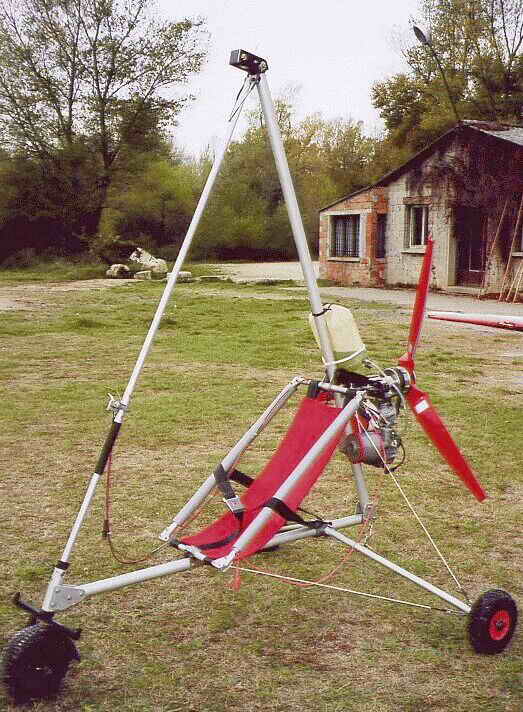

Pot sa cer si eu o opinie ? Sau aici e un club inchis ?
Referitor la trike-ul din poza :
- e suficient de sigur ?
- merita sa construiesc asa ceva ?
- motorul pare destul de mic ( si ca greutate si ca putere ) il poate identifica cineva ?
  • Imagine atasata: post-14-1137935816.jpg

triciclul din poza este unul foarte usor. Mie personal nu imi place acest gen, la modul general, pt ca sunt cam slabute (ok, si eu sunt unul maaaare - no coment). In plus are cateva chestii care nu-mi plac in mod special:
- lipsa frana roata
- comanda gaz pusa aiurea - pe contrafisa frontala. Se pune la piciorul drept si se dubleaza cu una la mana.
- lipsa suspensie
Motorul nu mi-e clar dar oricum daca are vreo17 cp merge. La acest ansamblu se foloseste o aripa de zbor liber, de regula.

chestia aia rezista in urmatoarele conditii:
1. Pista perfecta (nu ai nici o sansa altfel);
2. Aripa lenta;
3. Sa folosesti materiale de aviatie.
Altfel, te rupi cat ai zice peste.
Se zboara in lume destul cu asa ceva, dar parerea mea e ca alea sunt niste gioarse. Am avut si eu tot felul de ciudatenii de-a lungul timpului si iti spun din experienta ca nu se merita sa zbori cu asa ceva.
Motorul nu-mi dau seama ce e. Poate un motor mic, de genul celor care se pun pe paramotoare (simonini, de exemplu) sau un motor luat de la alte minuni si avionizat (de ex. motocicleta). In nici un caz nu e unul dintre motoarele care sunt folosite in mod normal pt. motodelta.
Iar, sa te apuci sa construiesti este o adevarata aventura. Nu te sfatuiesc. Tot din experienta iti spun. La sfarsit vei constata ca te-a costat, una peste alta, mai mult decat daca iti luai unul gata facut, iar performantele si confortul zborului vor fi mult sub o scula pe care ai putea, de exemplu, sa o cumperi de undeva de-a gata.
Iar daca o sa spui ca nu ai bani sa-ti iei unul de-a gata, am un singur sfat: ori ai rabdare si strangi in cativa ani si-ti iei o scula buna, ori renuta la ideea de a zbura. Suna neplacut ceea ce iti spun eu acu, insa, probabil vei vedea mai tarziu cata dreptate am.
Vezi ca sunt destule oferte bune de motodeltaplane prin tara. La 1500 Euro, la 2500 Euro, la 5000 Euro si mai sus, pe diverse tipuri de buzunare.
Insa: inainte sa-ti iei scula, fa scoala. Cu motodelta se moare foarte usor daca nu esti coprespunzator pregatit. Nici nu-ti dai tu seama! Insa, e drept. odata ce vei fi invatat sa zbori cum trebuie, motodelta este, de departe, cel mai sigur si cel mai iertator aparat de zbor.

structura din imagine mi se pare extrem de fragila, e facuta pt o vreme super calma si frumoasa si pt kg "superputine" ,
in calitate de "ins" care si-a construit un motodelta iti spun ca nu e chiar simplu,iar la costuri am ajuns cam la pretul unuia sh,ca am folosit motor Rotax si multe alte componente specifice,si in afara de mandria ca l-am facut eu...durerile de cap generate nu ti le mai expun,dar acu depinde de ceea ce-ti doresti,mai am un prieten care construieste doar de dragul de a construi ( de fapt doi).Ti-as pune si vo doua poze ,da nu reusesc sa le comprim asa incat sa fie si vizibile ( ca mai ma criticat z&x cand am pus unele mici de tot) sa vezi ce am construit,dar oricum este mult mai solid decat ce e in poza de mai sus

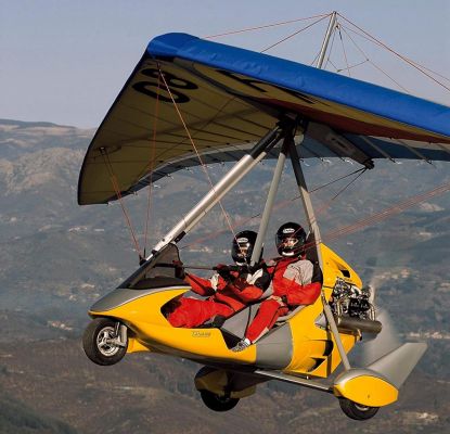

  • Imagine atasata: post-14-1138604844.jpg

Si totusi ........scula de firma o sa fie asta:
  • Imagine atasata: post-14-1138812735.jpg
