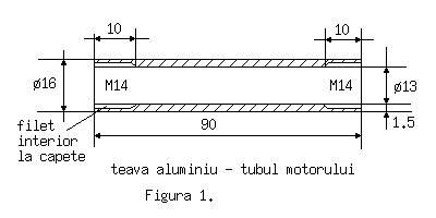

Eu folosesc de mai bine de un an un astfel de motor. Am scris si o pagina html despre el. Uite aici un citat si doua figuri din articol :
"Motor reincarcabil - "Randunel"
Acest motor este facut din teava de aluminiu si in realizarea lui m-am inspirat din site-ul lui Nakka. Asa cum am zis acest motor se poate face dintr-o teava de aluminiu(preferat pentru a fi mai usor) si un surub care sa se potriveasca prin filetare in interiorul tevii respective."
  • Imagine atasata: post-5-1129270054.gif

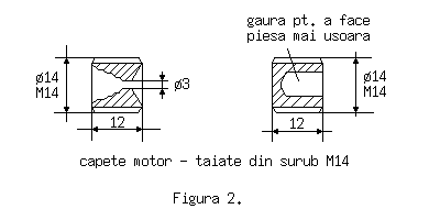

Postat 14 October 2005 - 08:09 AM
"Ca si combustibil am fosit zahar topit(35%) cu KNO3(65%) (vezi pagina lui nakka). In total folosesc 13g la o reincarcare cu gaura interioara de 6mm. Din calcule(aplicatia SRM.xls de la Nakka) rezulta o forta medie de 50 N(5kgf) timp de 0,3 secunde deci un impuls total de vreo 15N*s."
  • Imagine atasata: post-5-1129270164.gif
