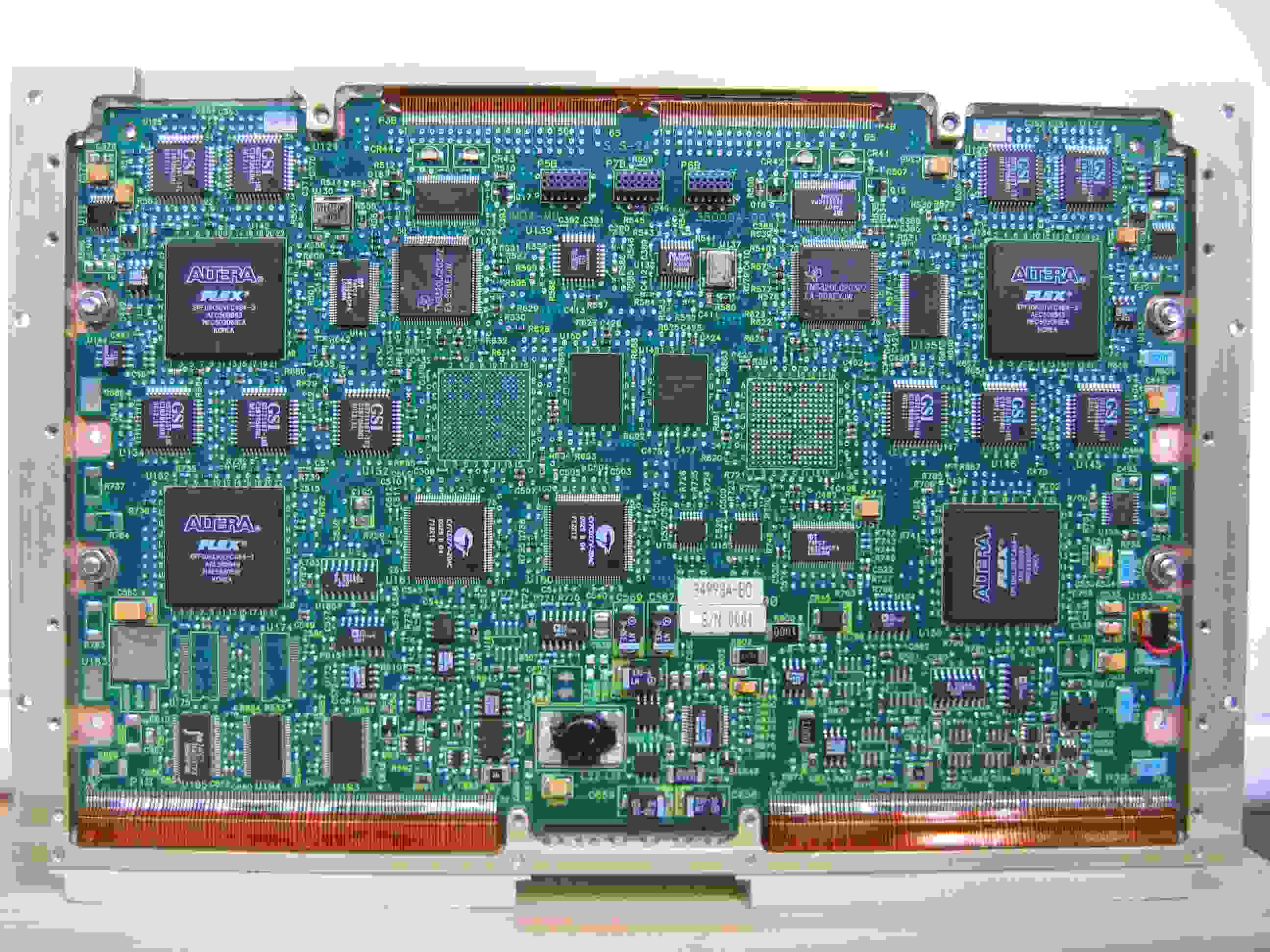

Si uite despre ce vorbesc:
un detaliu dintr-un bord cu componente in capsula BGA 484...se vede ca exista un loc neplantat pentru o alta capsula BGA 256.

#24 Useril este offline   charlie
  • Postari: 765
  • Inregistrat: 31-May 04
Postat 09 October 2005 - 09:06 AM
Fata plantata 1

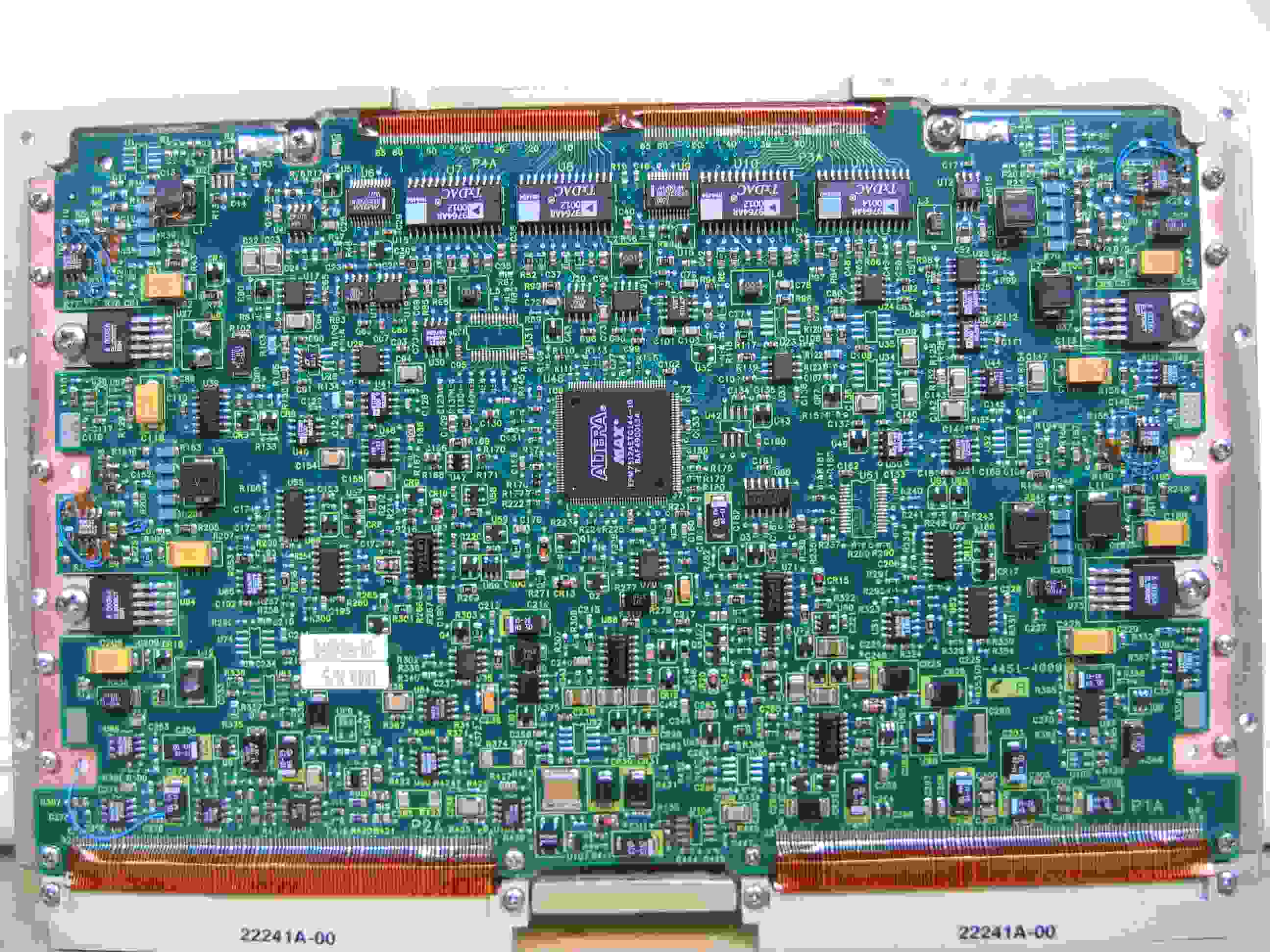

#25 Useril este offline   charlie
  • Postari: 765
Postat 09 October 2005 - 09:07 AM
Fata plantata 2
Scuze pentru calitatea pozelor bordul are cam 22x16cm si pozele sunt cam mari, a trebuit sa le comprim de la 3MB la 100K cat e voie pe acest forum.

#26 Useril este offline   domnu_doctor
Postat 09 October 2005 - 05:28 PM
@Charlie, te invidiez ca esti in miezul problemei tehnice! 16 straturi (multistrat) ! In ce le faci ? OrCad 9.21 cumva sau mai nou, sau alta alicatie asistata ? Eu cel mai multe am avut 4 ! :D Si cam care e nivelul de fabricatie (cantitate/luna) care se produce ? (Daca nu e confidential !)
Pacat, intr-adevar ca s-a pierdut rezolutia...

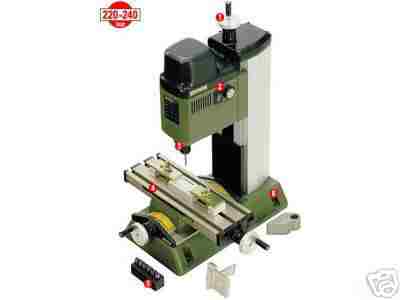

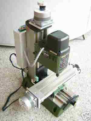

Asta e freza de care pomeneam pe ebay.Costa 750 euro+99 euro softul.Dimensiunile mesei 160x84 si Z-ul 86 de mm.

Asa arata in pielea ei la pretul de 219 euro.Deci peste 500 de euro pentru 3 motore pas cu pas si un pic de adaptare nu merita banii.

Arata bine, dar cum se poate achizitiona de pe ebay. Poate face cineva modificarea mai ieftin la noi in tara?
Pentru inceput ar fi suficient.
