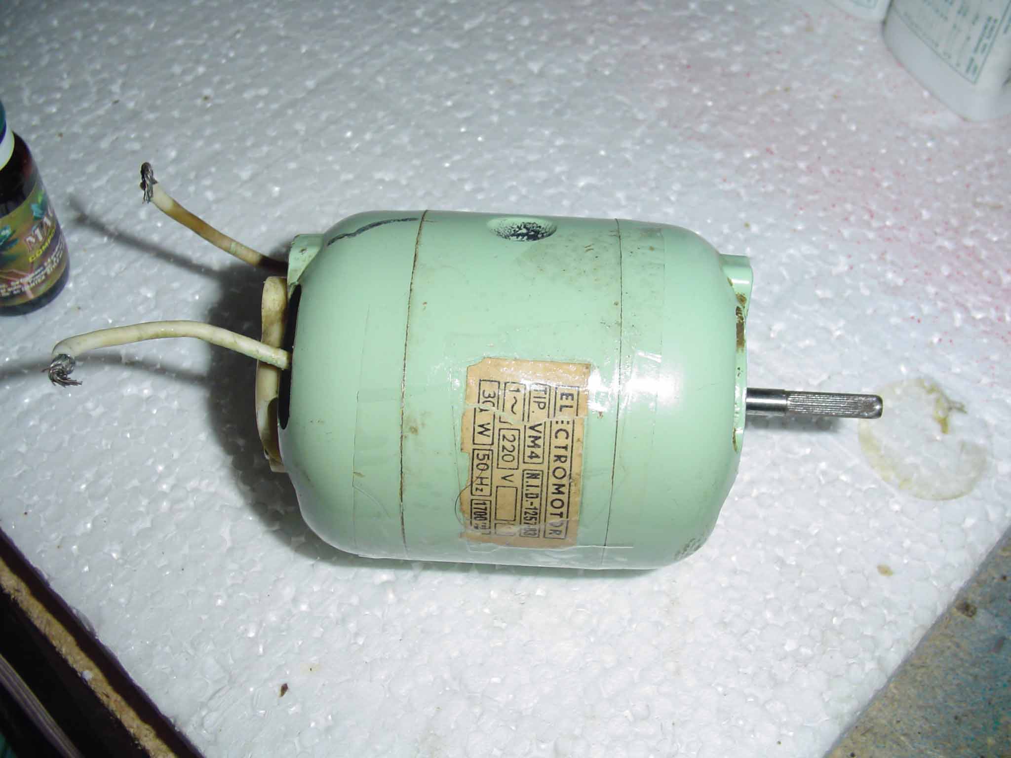

M-am gandit sa deschid acest subiect banuind ca sunt multi printre noi care au diverse componente (motoare, componente electronice, angrenaje, etc. tot felul de ciudatenii) :D si nu prea stiu ce sunt cu ele "si cu ce se mananca" :D si cu tot respectul sunt printre noi si multi care"stiu cu ce se mananca" si pot (daca vor) sa ne lamureasca :D
multumiri anticipate
DD
PS.daca exista un astfel de subiect rog un moderator sa-l mute acolo unde ii este locul :wub:
incep eu http://www.rhcforum....tyle_emoticons/default/mellow.gif
  • Imagine atasata: post-8-1127749764.jpg

cumparat din targ, ajuns acasa bagat la 220v nu misca.... nu a facut poc nimic....
pis voltmetru pe fire invartit de rotor si apare un voltaj mic
ceata totala........... http://www.rhcforum....tyle_emoticons/default/ohmy.gif :wub: :D

pai despre asta din poza stim ca este un electromotor de 220 V~, 50 Hz, 30 W si 1700 rot/min

incearca sa il pui la 220V si apoi da ii invarti axul(nu conteaza directia)
poate e un motor asincron cu rotoru in scurtcircuit
si alea cam asa se pornesc ca am si eu unul

Nu prea ai dreptate: acest tip de motoare au o spira in scurcircuit care ajua la pornirea motorului intr-un anume sens. Ar mai putea fi ceva: sa lipseasca un fir (rupt intre timp) si care se lega printr-un condensator la unul din celelalte fire, functie de sens.
Asta nu prea merge la un motor cu rotorul in scurtcircuit! Pentru astar trebui ori un magnet ori sa fie cu un sistem oarecare de excitatie (serie sau paralel)
Concluzie: motor ...defect! http://www.rhcforum....tyle_emoticons/default/ic_02.gif

Pai omul zice ca daca invarte de el cu voltmetrul pe cele 2 fire, are ceva tensiune.

motoru ala care il am eu are 4 fire
2 sunt pt bobina de pornire adica le leg alea porneste apoi decuplez si le cuplez celelate 2 si merge
dar daca cuplez direct direct ultimele 2 (bobina de lucru) si il invart eu(adica ii dau un impuls, o "invarteala" la elice) tot porneste

Am avut si eu un motoras foarte apropiat ca asemanare cu cel din poza, inclusiv ca marime si culoare, recuperat de la un ,cred, cititor de benzi perforate. Avea tot doua fire pe iesire si functiona destul de silentios, dar 30 W este o putere foarte mica. Incearca sa-l desfaci si sa-i verifici lagarele, din cate i-mi amintesc nu avea rulmenti. Apoi, s-ar putea sa porneasca doar lansat. Daca nu ma insel, ar trebui sa aiba doua sau patru bobini, masoarale pe fiecare in parte.

E motor de ventilator de camera. Aveau un suport ( o sarma cu doua gamalii de cauciuc ) ce intra in acele adancituri de pe carcasa. Si pe ax vine o elice cu 3 pale.

Carcasa a devenit un model pentru multe tipuri de motoare. S-au fabricat si la noi si pe afara. Conteaza ce-i scris pe placuta. Am motoare ca astea si la 110V si la 220V identice privind carcasa. Se foloseau si la ventilatoare asa cum scrie degetzica, de camera (cu doua viteze), dar sigur si la uniturile dentare. Sunt si ventilatoare centrifugale cu acelasi motor. Toate au doua fire.
Poate sa verifice cotinuitatea bobinei. ZIce ca apare oarece tensiune, deci bobinajul pare OK. De ce apare tensiune, nu prea pricep.

sa fie cu magneti permanenti statorul??/
doar asa s-ar explica ca altfel?
oricum incearca sa il desfaci(doar daca are suruburi nu sparge nimic) si sa verifici bobine, lagara, colector curatat, perii(daca are)

In mod normal ORICE motor, indiferent de tipul rotorului prin invartire produce o tensiune la borne. Cat e de mare, eficienta, asta se dicuta. Vezi alternator,autoinductie si altele. In general, cand un motor nealimentat are rotorul in miscare, intra in regim de generator. Cat de eficient? Depinde de multe lucruri... Dar scoate ceva tensiune la borne. E in manualul de fizica de liceu...

O fi o usoara magnetizare a statorului sau rotorului si atunci la rotire, se "comite" o inductie, si deci o tensiune la borne! Nu trebuie sa fie neaparat magneti! Mai ales daca motorul e vechi!

Stiu ca apare tensiune daca bobinajul e OK, indiferent de rotor, dar nu inteleg de ce-i apare lui, ca presupun ca e ars. Ca daca era bun functiona la alimentare, la inceput. Sper totusi sa fie bun si sa fie o alta problema. E un motor bun daca-i bun.

Salut. Poate are niste spire in scurt, sau contacte oxidate, eu stiu? Cert e ca macar o parte din bobinaj e intreg, daca, repet, daca acea tensiune de iesire citita nu e o eroare de masura. Faptul ca nu merge motorul, aia e alta treaba.

Acolo sunt doua infasurari si rotorul in scurtcircuit. Am demontat acum un motor identic cu al lui. Lagar pe bucsa
Daca e ceva oxidat, la alimentare la 220V ori s-a lipit ori s-a intrupt complet.
Daca e intrerupta nu masoara nimic la borne. Daca e lipita trebuie sa mearga la 220V.
Sunt sigur ca stie cand e un lagar blocat sau atat de uzat incat sa se lipeasca rotorul de stator si sa nu poata fi invartit la alimentare. Am inteles ca l-a cumparat din piata si cred ca macar una din probe la fata locului e rotirea libera a axului, verificarea jocului radial si axial.
Nu ca-l subestimez la capitolul scule, dar cu un aparat digital, la rotire manuala nu cred ca putea masura cativa milivolti in alternativ. Si unul analogic trebuie sa fie foarte sensibil, lucru rar la casa omului.
Eu tare mi-as dori sa fie motorul bun sau cel mult intrerupta legatura cu conductorul ala gros, de alimentare, ca poate e reparabil. O posibila caua poate fi intreruperea firului la iesirea din carcasa motorului. Numai el stie ce are, ca vad ca nu spune nimic.

P.S. - apropo, dar rezistenta ohmica a bobinajului cat este? Ca sa ne lamurim odata...

motorul are bobina intrerupta
deci e bun de aruncat (sau de tinut pe post de pietroi )
multumiri multe ptr ajutor
spunetimi si mie cam intre ce valoti tre sa fie rezistenta bobinei ca data viitoare merg cu aparatul de masura in buzunar
