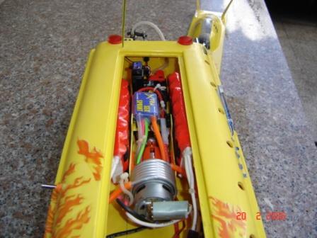

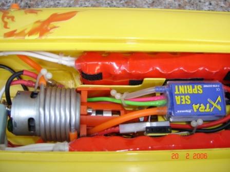

Postat 28 September 2006 - 11:54 AM
Ce sa inteleg ca dupa 10 minute "fumega" ?
Se incalzesc de crapa ?
Motorul asta al meu cand e treaz bea peste 20 de Amperi si astia tre sa fie bine "distilati "(incarcati) ca altfel nu colaboreaza !
Da stiu ca regulatorul LI-PO tre sa mearga la "scoala"inainte de a canta cu ele .....
Doar ca eu sper ca ,,,cu Li-PO reduc mult greutaea castigand zic eu un bun randament !!!
Ce ziceti ?
Cu configuratia pe care o am acum sunt sigur ca daca este o barca prin preajma putem face o cursa pe toata cinstea !!

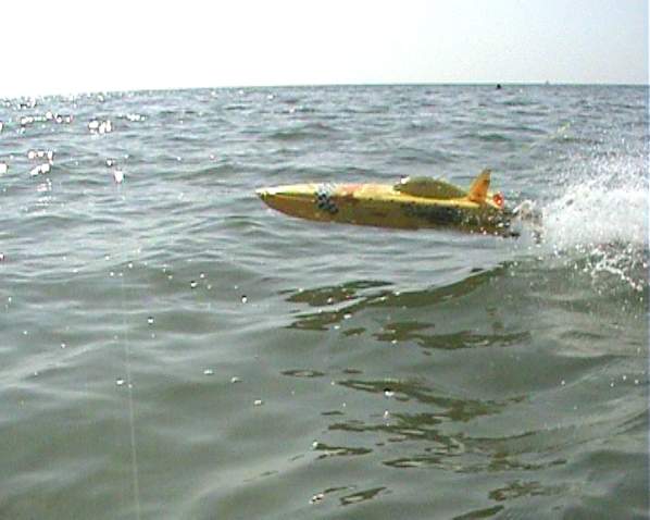

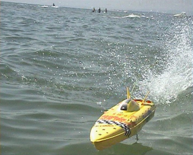

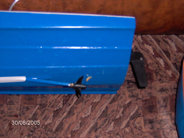

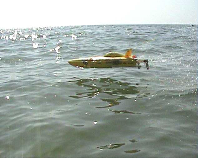

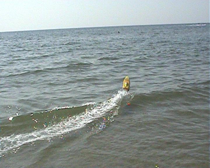

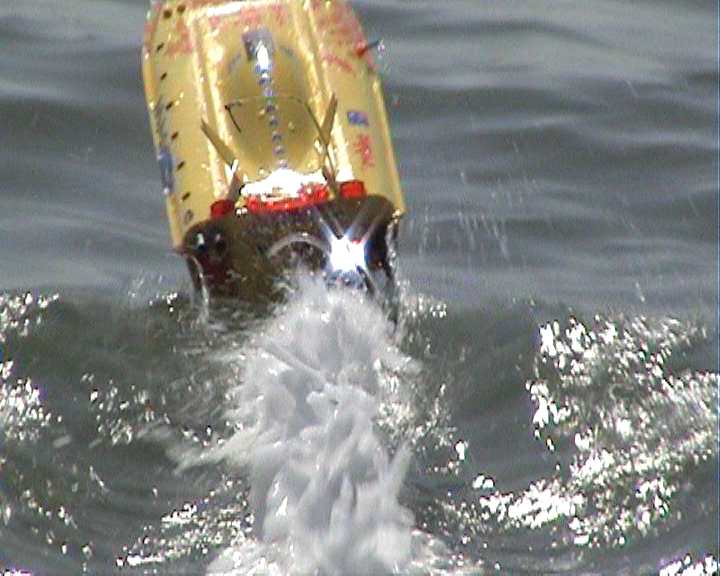

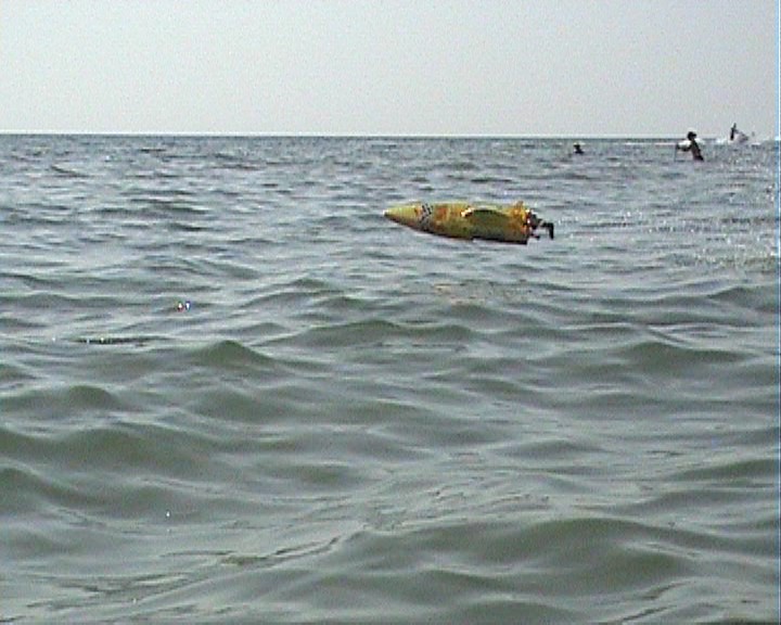

Oricum nu cred ca ma mai duc degraba la mare cu barca ca am lucrat o saptamana sa o spal de sare cu toate ca am protejat-o eu cu un sptray special dar totusi in cateva locuri a aparut coroziune - pana si axul a trebuit sa-l desfac ca s-a blocat .... asta e !!
Dar m-am distrat de minune !
Dupa mine cu barcile din aceasta categorie daca vrei sa te distrezi puternic lasa baltile deoparte si dute la mare !
Numai bine !
#317
Postat 30 September 2006 - 02:59 PM
#320
Postat 30 September 2006 - 10:44 PM
Doar ca tubul care aspira apa din spatele elicii inainte de a merge la mare era de o culoare aurie si am dat cu spray-ul pe el la greu de era lucios de cat lac s-a depus dupa ce am fost la mare s-a inegrit cu tot plasticul de pe el ...asa ca apa salina e durere !

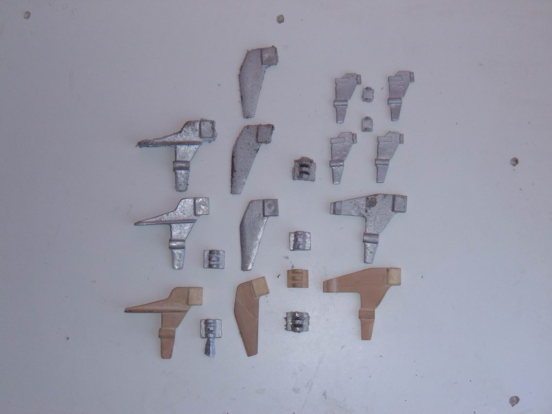

Eu unul am turnat elici de Al dupa modelele de la Graupner si a iesit ceva, dat tot nu e aceiasi prelucrare ca pe masini performante, inca fac cavitatie.

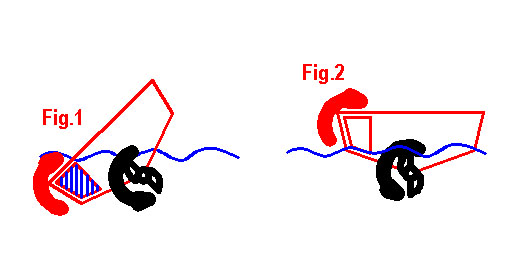

Pentru modelele electrice de viteza se folosesc de obicei elici suparacavitante ( DEF. - o elice supracavitanta este elice la care pe spatele palelor cavitaia este completa )
principiul de functionare a unei elici supracavitante este la fel ca cel al unei elici normale numai ca la o elice supracavitanta impingerea mult mai mare se realizeaza prin cresterea presiunii pe fata palelor .
Citind posturile voastre despre constructiile proprii am vazut o mare inclinare de a folosii sistemul Z Drive ( care este in principiu un sistem de propulsie semi-imers cu elicii imerse ( asa zisul X negru de Graupner ) fapt care duce direct la obtinerea de performantemult sub asteptari
De asemenea folosirea de motoare Brushless care duc in apa turatii peste 25 000 fara corelarea acesteia cu utilizarea elicilor supracavitante duce la apritia fenomenului de cavitatie .

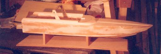

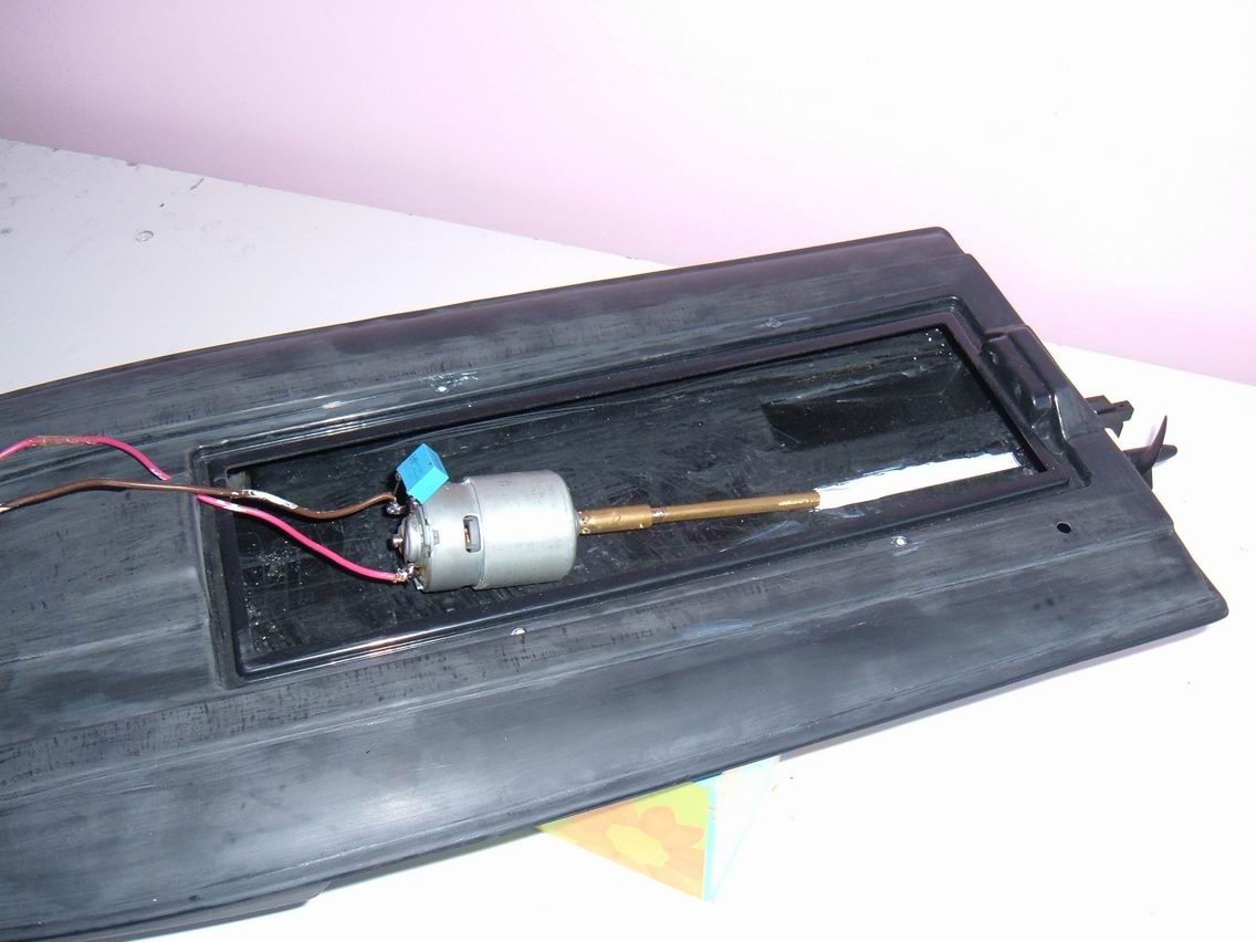

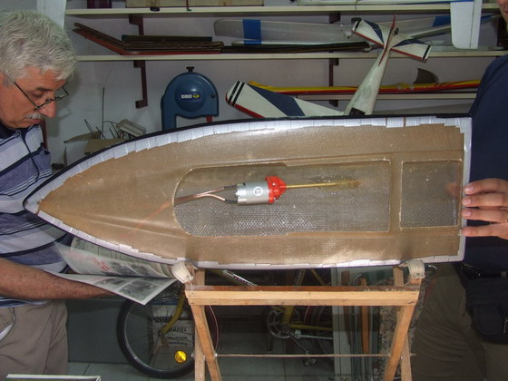

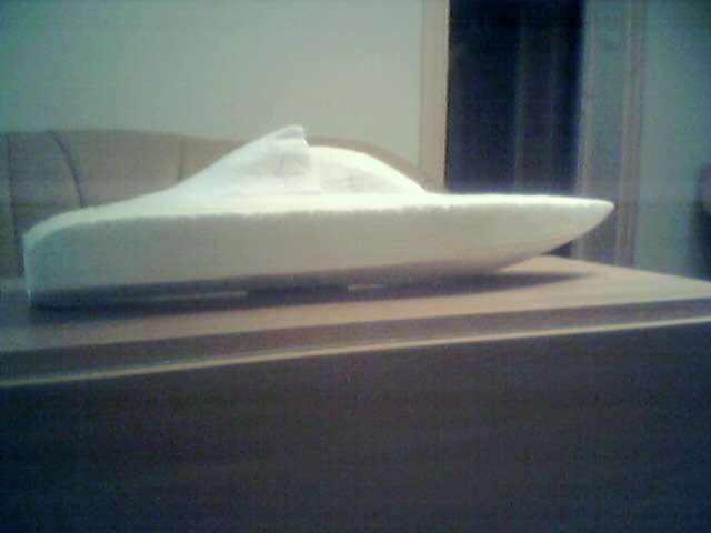

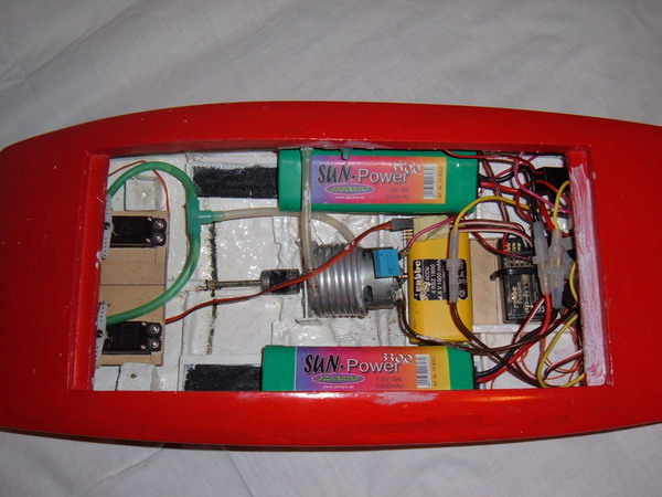

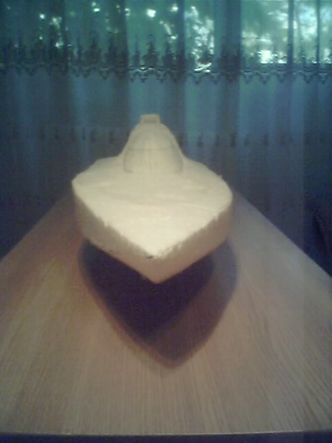

as avea si eu ceva intrebari

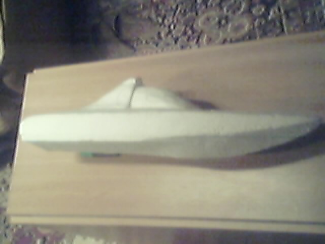

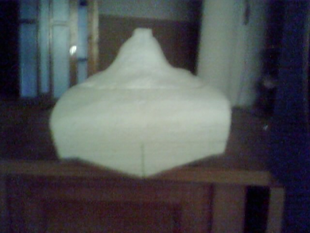

ma straduiesc sa fac o barcuta de viteza. pana acum doar arata a barca dar nu stiu daca e si de viteza .
am un motor pentru ea care pare a fi RS 540 (arata exact a fel cu ala din poza de la ######).
oare e bun pentru ce vreau eu????
barcuta are cca 71cm lungime si ceva in genu22 latime. greutatea inca nu am aflat-o ca nu e gata.
daca e ok sa folosesc motorul asta ce regulator recomandati si ce elice (de astea inca am nevoie asa ca daca are careva si le vinde ma anuntati).
inca o problema ar fi cum fac legatura intre motor si ax (asta in care e ok motorul si e bine sa fac cuplajul pe direct fara reductor).

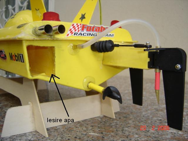

pentru racire tot caut teava de cupru sau de care oi gasi pe la magazine, dar fara folos.tot ce am gasit sunt tevile de la pompa de benzina de la masina, dar care sunt gata mufate si nu stiu diametrul lor interior. ele arata ca fiind foarte mic la partea mufata dar poate ca e asa de obturat datorita mufarii.are idee cineva de treaba asta(in cazul in care a folosit aceste tevi???), si o fi suficienta racirea facuta cu spirala de apa pt motorul respectiv???
sory ca va plictisesc cu astea si multumiri anticipate celor ce vor binevoi sa raspunda.
succese maxime

Elicile de la Graupner le-am turnat pe vremea comunismului cand la noi nu se gasea asa ceva.
Elicile de la OCTURA le-am vazut si eu, numai ca la noi pe piata nu au aparut si o sa mai treaca mult pana sa apara, de aceea am dat sugestia ca se pot face si acasa, si aici ma refeream in special la cele care nu le gasesti in comert - aceasta corectura te rog sa o iei in atentie, deoarece cred ca trebuia sa ma exprim mult mai exact cu privire la acest subiect.
