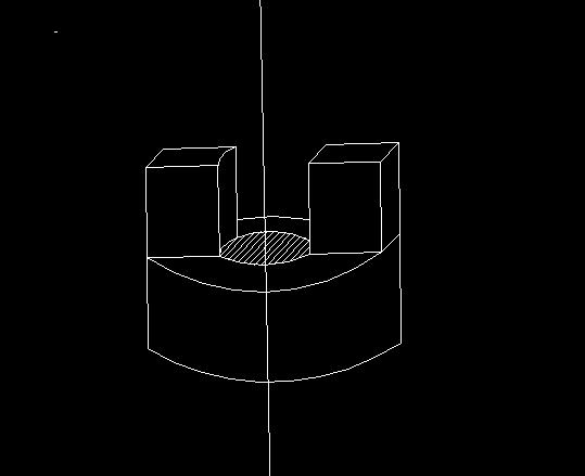

Salut
Vad ca esti un pic nedumerit.
In primul rind nu cred ca un placaj mai gros ar trebui sa te incurce.
finiseaza coastele asfel incit atunci cin vei pune invelisul sa "se lipeasca"
de structura. (Adevarul este ca un placaj mai gros chiar te ajuta)
Atasat este o poza care iti prezinta c-am cum ar trebui sa arate cind te vei apuca
de invelit corpul.
Totusi citind si mesajele celorlalti, dar si ale tale, cred ca este un pic prematur
sa te apuci de un asemenea proiect. Poate ar fi fost bine sa capeti ceva experienta cu
modele mai usor de facut, nu de alta dar probabil ca ai sa muncesti mult iar rezultatele
vor fi departe de ce-ai sperat. Mai gindestete
