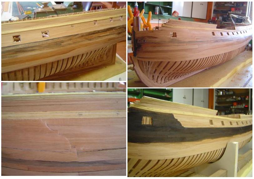

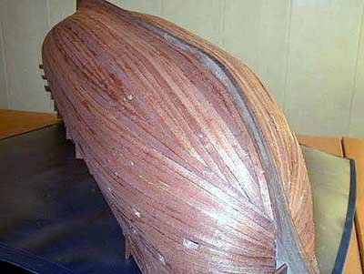

Prietene , revin la idee. Nu lucra cu placaj. In nici un caz nu incera cu fasii transversale. Cel mult sa tai placajul pe fasii lungi si ajungi....tot la baghete dar din placaj !!!
Placajul e rigid si vei avea mari probleme la fixare in special in zona prova si pupa partea apropiata de chila . Chiar nu gasesti sa faci dintr-o scandura de brad ceva baghete la un circular ?
Sunt mult mai flexibile si mai prietenoase.
Iti spun asta din experienta . La mijloc e frumos dar cind ajungi la capete trebuie sa torsionezi putin si nu prea vor fi de acord sa stea asa cum vrei tu
