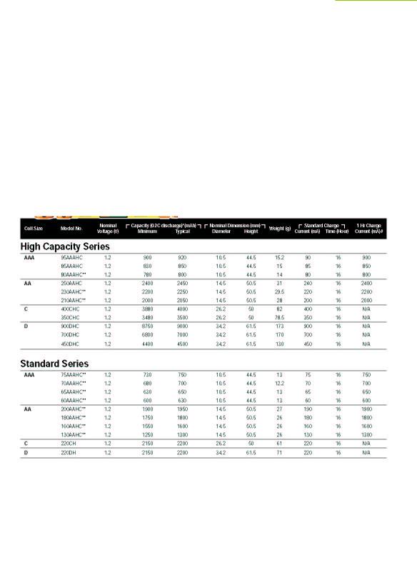

uitate aici:
http://www.gpbatteries.com.hk/html/product...catalogues.html
#14 Useril este offline   Dragut
  • Postari: 2453
  • Inregistrat: 28-February 05
Postat 07 July 2005 - 09:31 AM
Ti-am extras numai pag cu accu:
Fisiere atasate

Postat 07 July 2005 - 10:27 AM
:rolleyes:
  • Imagine atasata: post-8-1120724825.jpg

Merci mult. O printez

Aseara am citit pe acu curentul de incarcare recomandat de GP: 190 mA :D :D :D :D
Era sa dau pe spate, AM FOST GASCA la faza asta.......nu citisem curentul de incarcare recomandat ( nu stiam ca si parametru' asta tre' bagat in seama) iar dupa cum am zis am bagat in ei la incarcare 2A, exagerat de mult, mu mai zic de delta V ...era la maxim; 20mV
Cred ca e suficient de clara cauza incalzirii exagerate in timpul incarcarii.
