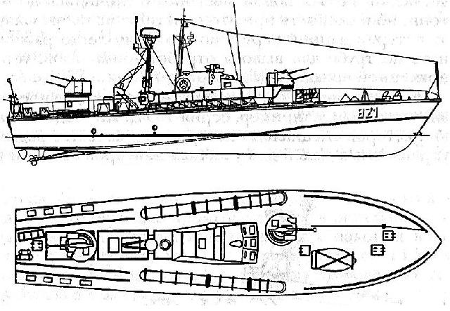

Cine stie unde sa gasesc (mai multe) poze cu vedeta k-203? Am ajuns la concluzia ca acel plan e cel mai detaliat, dar am nevoie de poze pt a iesi cat mai realist. Am tot cautat pe net de mi-a venit acru, n-am gasit nimic....
Sper ca nu va deranjez pt ca sunt asa insistent.

torpedo boat "Bolshevik" (project 183 and 183T) .Problema este urmatoarea, planurile prezentate pe site-ul http://www.sssbrno.c...ko/homepage.htm nu sunt chiar atat de detaliate precum cea reala. Stie cineva unde sa gasesc planurile originale acum ca stiu despre ce vas este vorba.
