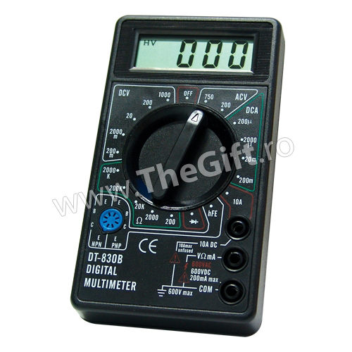

In urma discutiei despre eroarea voltmetrului,cred ca o etalonare destul de buna se poate face totusi cu un asfel de integrat regulator de tensiune.Trebuie gasit un model cu eroare cat mai mica (sub 1%).Multimetrele au in interior un semireglabil pentru etalonare.
Acelasi lucru, in afara de cazul in care exista pasiune pt DIY se gasesc acele multimetre simple ca acesta http://www.thegift.r...al_DT__830B.jpg cu 10-15 lei si pt tensiune am comparat cu un multmetru de calitate si pot spune ca indica aproape perfect + ca doar pentru masurarea unor acumulatori nu cred ca e nevoie de asa mare precizie...

Unul din multimetrele pe care le am e ca cel din linkul pus de tine si e destul de bun daca nu e nevoie de precizie de mV.Totusi o eroare de 0,1V inseamna ca in loc de 4,2V masurati pe celula,sa fie 4,3 in realitate...nu prea e indicat.
