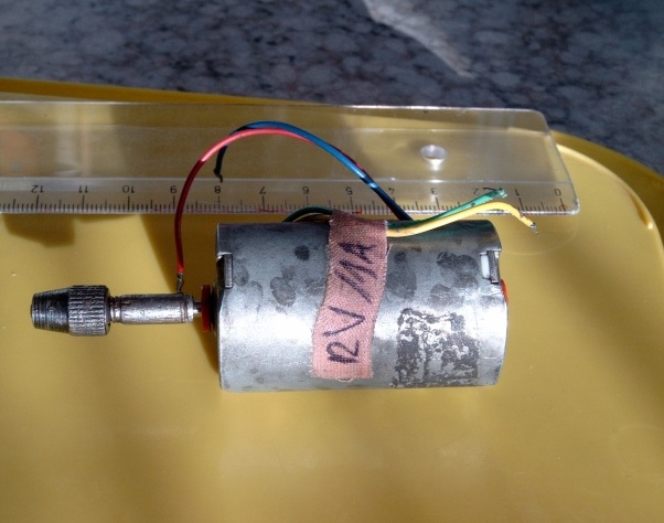

#17 Useril este offline   degetzica
  • Postari: 152
  • Inregistrat: 17-February 03
Postat 23 June 2005 - 10:42 AM
ptr. redbeginer
Am vrut sa intreb acelasi lucru. Am unul cu o mica mandrina, pe post de bohrmasina.
E bun ca nu face zgomot. La 12V si cca 1A nu scoate decat un bazait usor.
Infasurarea "de forta" are cam 6 ohmi. Cealalta are cca. 200 ohmi, cred ca e pentru o tensiune de control.
Mare putere nu ai la el, dar ai avantajul zgomotului foarte mic.
  • Imagine atasata: post-8-1119516156.jpg
Ala Bala Portocala ...
#18 Useril este offline   redbeginer
  • Postari: 19
  • Inregistrat: 17-April 05
Postat 25 June 2005 - 02:35 PM
Din toate discutiile cred ca am tras o concluzie: al doilea set de fire este pt vreo bucla de control automat al turatiei. Ca dimensiuni arata cam cel al lui @degetica, numai ca mult mai bine! Ala din poza se vede ca e muncit, puternic! :D
Rezistentele infasurarilor sunt:
forta = 4 ohmi
necunoscuta = 34 ohmi
Cam asta e!
Multumesc tuturor pt pareri si sugestii!
