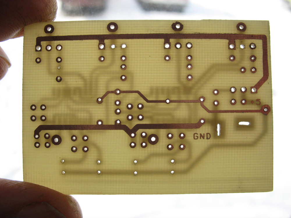

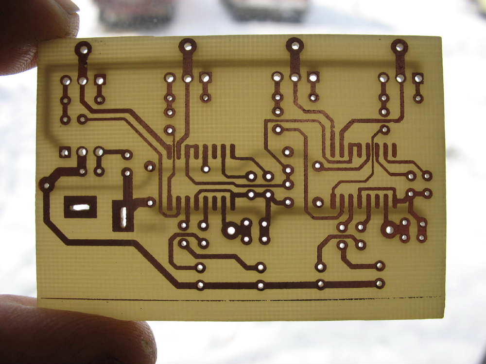

Pentru proiectarea PCB-urile simple folosesc Corel iar pentru cele mai complexe utilizez WinOrcad (care necesita initial multa rabdare si atentie, dar se obtin adevarate opere de arta). Listarea o fac cu o imprimanta laser Canon (cu setarea de cal. maxima) pe folie simpla transparenta. Placa de sticlotextolit o curat si o degresez foarte bine, dupa care aplic cu spray-ul lac fotorezist positiv. Nu am fost satisfacut de lampile cu neon UV asa incat am cautat pana am gasit o alta solutie; am folosit un bec cu vapori de sodiu care se utilizeaza la iluminatul stradal (BVS250W) caruia i-am decupat la nivelul soclului balonul de sticla, obtinand o lampa de UV excelenta, pe care am montat-o intr-un suport de lampa nitrafot (se utilizeaza in studiouri foto).
Lacul fotorezist se usuca in cca 24 h, dar recent am reusit sa micsorez timpul de uscare la cca 10 min., utilizand cuptorul cu microunde casnic. Expunerea la UV dureaza cam 4 s. dupa care utilizez clorura ferica pentru corodare. Dupa corodare intreaga placa o cositoresc utilizand mult colofoniu (pt. traseele cu curenti mari folosesc mai mult fludor) realizand o protectie anticoroziva excelenta. Folosesc aceasta metoda de 10 ani si este cea mai practica. Le-am incercat si pe celelalte dar este singura metoda care m-a multumit pe deplin.
#99
Postat 03 January 2004 - 03:51 AM
Fotorezistul este acela din comert de tipul "Positiv 20" sau ceva de prin industrie?
Instalatia pentru lampa cu UV a ramas asa cum este folosita la becurile intregi, sau ai mai redus din ea?
Sunt probleme cu introducerea (uscarea) placii cu cupru in cuptorul cu microunde?
Spor la treaba!
Mai vorbim!
PS Scuze ca am trecut direct la interbari, dar sunt putin cam obosit si nu mai aveam rabdare... Cred ca o sa iau o pauza de câteva ore.
Aceasta postare a fost editata de bitex: 03 January 2004 - 04:27 AM
#100
Postat 03 January 2004 - 04:16 AM
In legatura cu uscarea lacului in cuptorul cu microunde, iti marturisesc ca initial am incercat acest lucru cu putina frica, dar dozand atent temporizatorul (la cateva secunde; aceasta prin oprirea manuala a butonului) si cu puterea la maxim am reusit operatia (pacientul supravietuind... :D
Daca mai sunt nelamuriri va stau la dispozitie!
