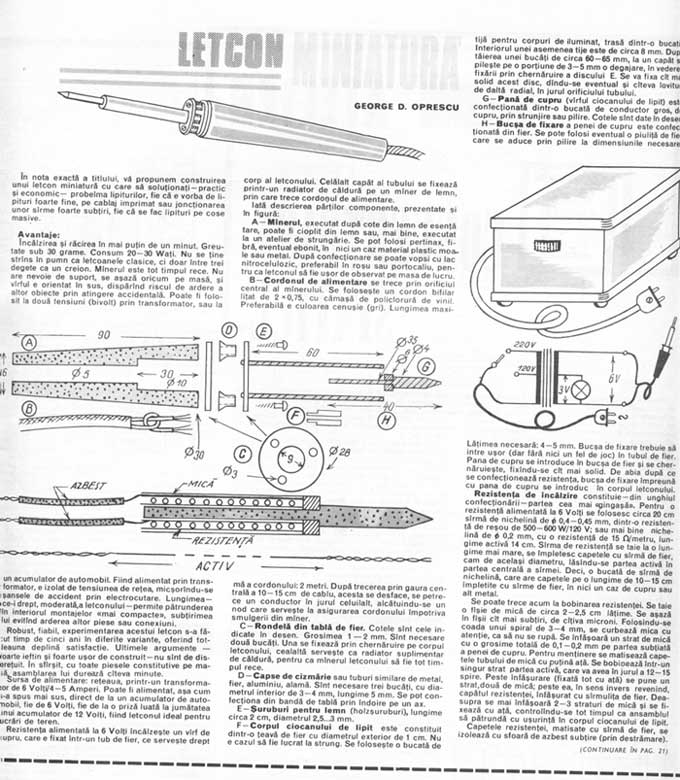

@ Zencula in sfarsit am privit cu atentie impreuna cu Cirip schema aseara. Nu masaoara nici o rezistenta a firului. Nu-i decat acelasi reglaj fara feedback :) .
@ Pavcostel si @ Sebip mai este vreo speranta cu schema din RET ?

P.S. - am uitat, ma duc sa caut. Schema aia masura rezistenta.

Sa stii ca am mai sapat. Esti ultima speranta.
