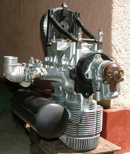

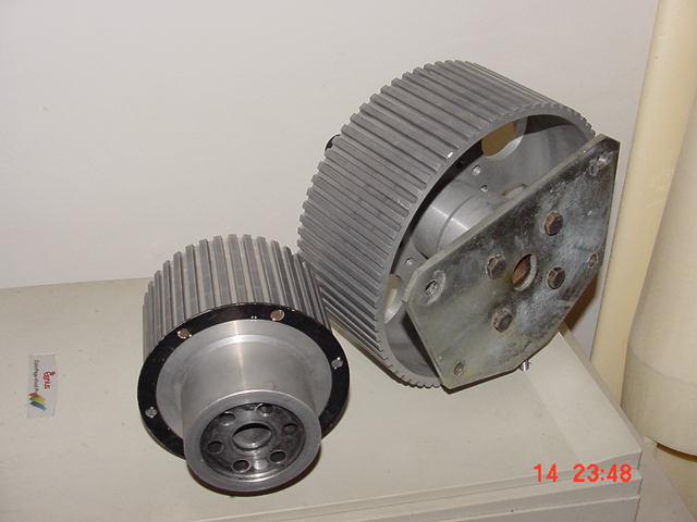

bigule, ce zici de asta? (sper sa pot atasa poze)

#15 Useril este offline   z@x

mai incerc o data sa pun poze.
  • Imagine atasata: post-14-1107194517.jpg

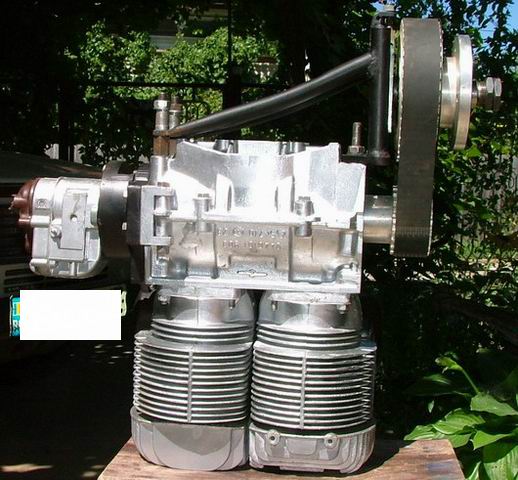

inca o poza
  • Imagine atasata: post-14-1107194563.jpg

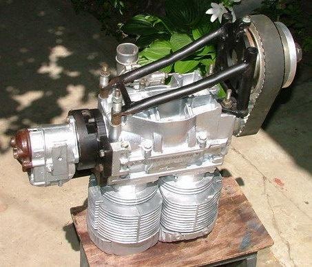

inca una
  • Imagine atasata: post-14-1107194631.jpg

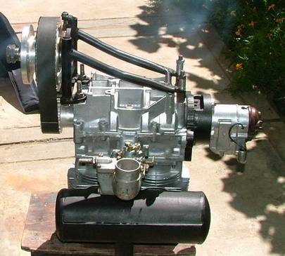

ultima cu motorul
  • Imagine atasata: post-14-1107194715.jpg
#20 Useril este offline   Draku
  • Postari: 100
  • Inregistrat: 07-April 03

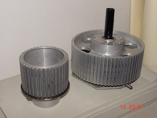

cureaua aia nu aluneca de acolo, daca fuliile au o cat de mica "descentrare" ? nu era mai eficienta si mai sigura o transmisie cu 2-3 curele trapezoidale si fulii corespunzatoare?
la motorul de trabi (si eu am trabi) exista vreun motiv pt care chiulasele sunt puse diferit?
in parte opusa fuliei, ce este, un magnetou ?

cureaua dintata este mai indicata pt ca nu se pierde din forta transmisa de la motor la elice ca la curelele trapezoidale, care oricit le-ai intinde tot vor avea o usoara patinare.
pt ca cureaua sa nu alunece de pe rotile dintate, la una din ele se monteaza pe laterale doua discuri cu diametrul mai mare putin decit dantura ca sa dirijeze cureaua si sa nu-i permita sa cada.
in parte opusa fuliei este un magnetou de productie sovietica, nu stiu de pe ce motor, dar inca functioneaza. mi-ar trebui pt el un capac unde se conecteaza fisele bujiilor(am doua da-s cam reparate-lipite). daca are cineva, sunt interesat.
la motorul de trabi chiulasele sunt puse cu aripioarele de racire in curentul de aer generat de elice. in mod normal, pe masina au o alta orientare pt ca motorul e racit de turbina , iar jetul de aer este dirijat de pe lateralul motorului.

dar nu se reteaza dintii curelei ?

de ce sa se reteze dintii curelei curelei? de efort prea mare? nu cred, pt ca nu-i curea de distributie ci de transmisie. este mai lata(dubla) fata de o curea de distributie, are dantura mai mare.
sau te referi la faptul ca se freaca pe lateral? daca au axele paralele nu-s probleme. si la auto exista saibe de ghidaj pe pinioane sau role de ghidare si nu-s probleme.
da, mai sunt care folosesc motorul de trabi la zbor. unii au montat elicea direct pe axul motorului si astfel au redus din greutatea aparatului de zbor, altii folosesc si reductor cu curea dintata sau curele trapezoidale. se folosesc mai des curele trapezoidale pt ca se prelucreaza mai usor fuliile, se gasesc mai repede curele si sunt mai ieftine.

de asta ziceam de curele trapezoidale, sunt mai usor de adaptat toate reperele necesare
dar, una e sa-ti patineze cureaua de la ventilator la o masina, si cu totul alta cand esti in aer si depinzi de ea....
