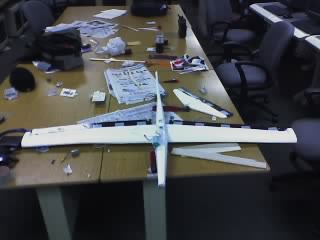

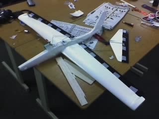

Revin cu pozele.
Tot planorul e facut din polistiren. M-am impiedicat de el prin HobbyLobby si am zis sa incerc sa-l fac RC. Zboara foarte bine... urmatorul upgrade- motor electric (Speed 300) si-l fac Park SlowFlyer.
Intentionez sa mai achizitionez unul si sa-l fac rachetoplan RC... asta daca intr-adevar se merita... inca sunt in dubii ca s-ar comporta bine ca rachetoplan. Voi ce ziceti?
Daca s-ar merita sa-l fac rachetoplan probabil as intari fuselajul cu un bat de carbon... si de asemenea bordul de atac al aripilor ar primi cadou cate un lonjeron de carbon.
De asemenea motorul racheta ar fi probabil plasat pe un baldachin de lemn construit sub botul planorului fuselajul urmand sa fie protejat de gazele motorului cu ajutorul unei foite metalice.

#39 Useril este offline   Skyspy
Postat 04 December 2006 - 09:16 PM
MIG-ule ala pare a fi U-2-ul de spionaj al americanilor :lol:Anvergura mi se pare cam mare si daca e din polistiren nu stiu daca rezista acceleratiei la decolare.
Dar poate daca-l inveselesti cu o tzevusca din carbon mai stii= :lol:

Da, asa este. pare sa fie U-2-ul desi nu e neaparat copia fidela la scara http://www.rhcforum....tyle_emoticons/default/biggrin.gif

Din cate se observa din foto, aripa e foarte aproape de ampenaj, eleroanele te ajuta mai putin in urcare decat directia.... poti renunta la ele.
Sa ne spui cum s-a comportat la zbor dupa modificari !
Inca nu e zburat ca rachetoplan? De altfel cel din poza nici nu va zbura ca rachetoplan ci ca slowflyer (park flyer).
Urmatorul, daca cei experimentati in rachetoplane RC considera ca se merita, va fi directionat spre directia respectiva.
Ca slow flyer inca nu sunt multumit de capacitatea de viraj fara ajutor de la directie/rudder. Am incercat sa-l zbor doar cu profundor si eleroane si desi profundorul e mai mult decat suficient, eleroanele par sa nu fie suficiente. Am sa incerc sa le maresc cursa si de asemenea, poate, suprafata. De asemenea planorul, fiind cumparat din comertul socialist local nespecializat in jucarii RC nu e chiar perfect...
Prin urmare si fara a mai lungi vorba: cu lonjeroane de carbon inserate in bordul de atac al aripilor si cu o tija de carbon de-a lungul fuselajului... ar fi OK pentru "aruncat" pe motor racheta? :D
De asemenea cineva zicea aici despre fuselaj lung... planorul are fuselajul destul de lung dar aripa este pozitionata destul de "in spate"; aproape de stabilizatorul orizontal. Sa fie probleme la urcare? Din cele citite si din cele ce le stiam la urcare conteaza mult pozitia centrului de greutate in relatie cu centrul de presiune si dupa aruncarea motorului vrei ca centrul de greutate sa se muta in pozitia de planare OK... corect?
Desi e cam mult de cerut de pe urma unor poze poate se risca cineva sa zica daca modificarile de mai sus sunt necesare si ce alte modificari crede ca ar mai trebui facute.

Problema cotoioasa la un rachetoplan din depron este ca toate piesele din urma au de suferit si se topesc, indiferent de folia aplicata peste...zic si eu!

Inainte de a face din rahat bici, ar trebui tinut cont de urmatoarele:
1. La cca. 20-25 metri pe secunda viteza la decolare (ceea ce este putin, si numai cu motoare lungi), forta portanta plus cea de rezistenta depasesc impreuna cateva kilograme forta.
Jucaria aceea asa cum arata n-are de unde sa reziste fara lonjeroane ca lumea la aripi si fuselaj. Apoi, fuselajul acela trebuie sa fie destul de lung si mai ales rigid, sa nu se poata indoi cu mana nici macar 2 mm, folosind o forta rezonabila, adica 2-3 kg.
Nici un tub din carbon din comertul capitalist nu egaleaza calitatile fuselajelor home-made, folosite de obicei la modele S8E adica tub conic cu perete strucura sandwich din folie dural/tesatura carbon/folie dural, grosime finala o,4 mm, la 8 grame greutate pentru 750 mm lungime. Adaugarea ulterioara de lonjeroane complica constructia si strica aerodinamica. Deci acestea trebuie incluse de la inceput in design, ceea ce nu e cazul aici.
2. Motoarele care ard lung au “obiceiul” sa parleasca coada si fuselajul. Acestea din urma in general sunt fie facute din carbon fie protejate cu folie de aluminiu (nu staniol). Aceasta protectie nu e suficienta daca profundorul si directia sunt din spuma.
3. Planoarele acestea vibreaza destul de mult la urcare (uneori se poate auzi vibratia de aproape). Deci la constructie trebuie tinut cont ca toate materialele si imbinarile sa fie usoare si rigide, astfel incat sa nu apara rezonanta.
4. Nu am vazut nici un rachetoplan RC cu alte comenzi decat pe profundor si directie. Tre sa fie suficient.
5. La modelele de competitie motorul nu se arunca, el neavand intarziere si pulbere (sunt motoare cu capac “plugged”, de unde litera P la simbolul mororului E9-P de ex.).
Pentru experimente si hobbby desigur ca se poate arunca motorul.
6. Punctul meu de vedere: un proiect nou inspirat din fotografiile anterioare si ce se mai gaseste pe internet ar fii mai bun decat o reconversie . Parerea mea…

Liviu, se pot construi rachetoplane RC fara prea multe batai de cap, doar din balsa, cu rezultate satisfacatoare. Nu e neaparat nevoie de carboane decat daca vrei performanta. Personal am construit cateva zeci de astfel de modele, am fost de 4 ori vicecampion si am concurat si la europene la aceasta clasa cu modele construite de mine, ca cel din foto. Totul este sa realizezi o urcare perfecta si indemanarea ta de pilot isi spune cuvantul
Iar in afara de directie si profundor, am vazut cu flapsuri, eleroane, voleti .....
MIG-ule, nu merita sa transformi modelul tau de polistiren intr-un S8, el este facut pentru alt regim de zbor. Am sa-ti trimit cand pot scana cateva planuri dupa ceea ce construiesc eu ... daca tot te pasioneaza categoria asta, incepe ceva de la 0 si ai sa fii mult mai multumit... Succes!

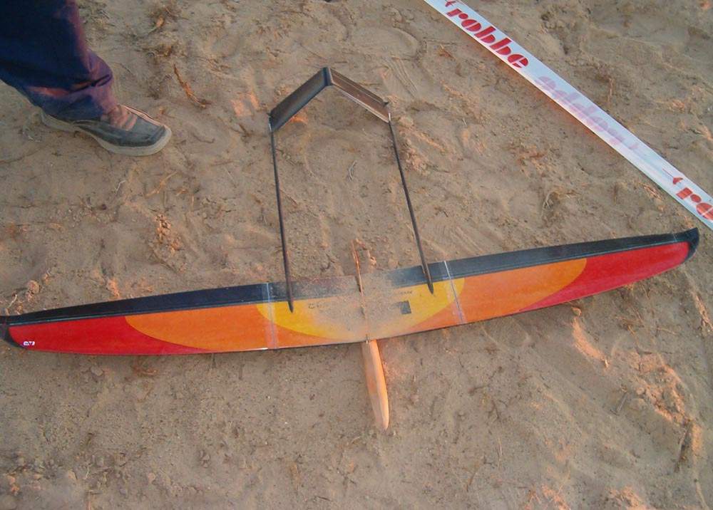

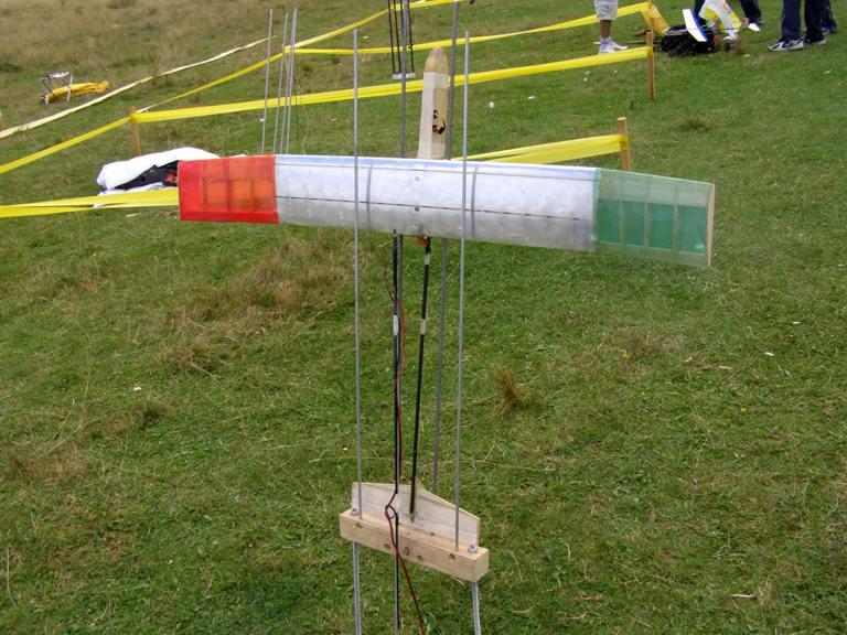

Nu prea se gasesc planuri ptr S8E/P. Fiecare le pastreaza pentru el, cam asa e in domeniul competitiilor. In general "se fura" cu ochiul si cu mintea de la alti concurenti, si se incearca adaptarea la se ce poate face acasa.
Am aici un link ptr Youtube , cu ceva lansari de rachetoplane de la Saliste, vara trecuta. Sunt mai multe, am pus 2 mai reusite
http://www.youtube.c...h?v=t52Ii55kgt4
http://www.youtube.com/watch?v=vHKZkTG0yMU...feature=related
Am facut si eu ceva poze acolo, parca si un film mai lung, nu sunt de Net, pun doar o poza mai jos ca sa va faceti o idee, cei care nu sunteti chiar in branse.
Una din greselile destul de frecvente pe care le-au facut multi, inainte de a reusi zboruri foarte bune (se poate sta in aer peste o ora cu un model bun, pe vreme buna !) este de a considera ca este vorba de un aeromodel in primul rand, care foloseste cu ocazia aia un motor de racheta, facut special (timp de ardere foarte lung, 6-7 secunde, si mai mult, fara catapultare).
Modelele care sunt in poze seamana foarte mult cu aeromodelele mici, ca structura , materiale, etc, mai ales profilele groase folosite ptr aripi. Modelele performante folosesc acum profile subtiri, dar foarte putin curbate sau simple NACA iar ca meterial de baza este un tip de depron, consolidat cu lonjeroane din carbon. Problema de rezistenta este cea creata de fota portanta, care curbeaza aripile, mai mult decat cea de rezistenta la inaintare. Tot mai rar se mai folosesc aripi ca de aeromodel zbor liber, ci se merge pe balsa acopertita cu Monokote (de fapt produsul se numeste "Ultrakote", e mult mai subtire si usor, si eu folsesc asa ptr rachetoplane, chiar si ptr rachete mai simple, e ceva f.f. usor dar trebuie scule speciale) Se mai foloseste acel depron care de altfel se gaseste de-a gata la magazine, aripa completa ptr aero, dar care trebuie un pic consolidata.
Fuselajele sunt in general home-made, din fire (rowing) de carbon, infasurate pe un calapod conic. Este o structura sandwish, primul strat din folie de dural f. subtire, apoi carbonul, apoi din nou un strat de foile rulata, totul cu epoxi. Pun o poza cu un astfel de fuselaj, langa care se vede si un bord de atac din carbon de 0.15 mm grosime, folosit uneori ca intaritor la mijlocul aripii. Fuselajul din poza are peretele de 0.3 mm grosime, la lungimea de 80 cm cantareste 8 grame si este "beton", nu poate fi indoit cu mana, folosind o forta rezonabila. E foarte rigid, ceea ce este esential ptr. a avea control pe profundor. Acolo e o mare problema, datorita vibratiei, unghiul de incidenta variaza si eficienta este afectata.
Mai pun ceva poze, cu modele mai performante.

Fuselajul
  • Imagine atasata: post-5-1200858154.jpg

Asta e un model mai destept.
In orice caz, pentru cine nu stie, la S8E dificultatea principala este ca exact in secunda 360 de zbor sa aterizezi in mijlocul zonei stabilite. Trebuie f. multe zboruri de antrenament si la 10-20 dolari pe motor, parca nu e la indemana oricui.
De obicei cine participa la S8, nu mai are timp si bani de alte probe. http://www.rhcforum....tyle_emoticons/default/laugh.gif
  • Imagine atasata: post-5-1200858627.jpg
