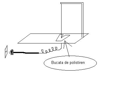

eu ma apuc sa imi construiesc singur un aparat de taiat polistiren. Dupa planul din mintea mea ar trenui sa taie super fin si foarte usor. o sa incerc sa fac un desen pentru a se intelege ce vreau sa zic.
o masa metalica cu un cadru metalic din varful caruia intinzi o bucata de nichelina ( se poate lua de la un reseu) trecuta perpendicular prin masa metalica, sub masa se poate lasa bucata de nichelina spiralata apoi legata la un cablu si bagata in priza. Acum vine problema mare careia i-am gasit repede o rezolvare. firul de nichelina se inroseste cea ce nu e bine. nu va taia bine, asa ca voi scurta cate putin din firul de nichelina apoi il bag iar in priza si tot asa pana ce voi reusi sa gasesc lungimea corecta pentru a nu se mai inrosi. Normal aceasta distanta se calculeaza dar eu nu stiu cum. Sunt doar un pusti cu multe idei nu cunosc calcule. :lol:
ps pe marginea mesei se pot atasa rigle si chiar pe masa se poate pune ceva in cenul circularului pentru a taia drept.
  • Imagine atasata: post-4-1120343188.jpg

cu cat scurtezi firu cu atat o sa se inroseasca mai tare.
Tre sa pui mai multe fire in serie, sa maresti rezistenta - deci sa micsorezi amperii.
Da treaba cu firu direct in priza nu-i deloc sanatoasa. Tu ai multi metri de nichelina acolo care incalzesc camera cu sute de watt, desi nu tai decat cu 1/2 metri . Plus ca se mai intampla sa atingi firu sau contactele alea la 220V...
Mai bine ia un traf de 24V de vreo 100-150Watt si un variator de lumina pus pe primar. Alimentezi nichelina (scurta) in secundar si din variator il incingi cat ai nevoie.

Si mai trebuie sa tii cont de un aspect, de loc neglijabil: in momentul in care nichelina se inroseste, se produce si un fenomen de alungire, determinat de o relatie foarte simpla:
L(final)=L(initial)x(1+alfa x delta T)
unde:
L(final)= lungimea firului dupa inrosire
L(inital)=lungimea la rece
alfa=constanta de material (nichelina)
delta T= diferenta de temperatura dintre situatiile extreme: rece si rosu!
Daca o sa faci socotelile o sa vezi o alungire semnificativa a firului, materializat intr-o "bucla" care va face ca taierea sa se faca foarte aproximativ, daca nu vei compensa cumva acest lucru.

se prinde la capete cu arcuri si se compenseaza.dar oricum nu poti sa tai cu nichelina la rosu ca e prea mare temperatura.nichelina trebuie doar sa fie incinsa nicidecum rosie.

Pai zicea si ctoth ca-i indicat sa foloseasca un variator pus pe un trafo de fo 24 de V si sa n-o incinga la rosu!
Eu am vrut sa insist asupra riscului de a taia ondulat daca nu tine firul INTINS, indiferent de temperatura.

faptul ca nu e bine sa se inroseasca firul de nichelina este corect. in mesajul meu am specificat ca nu e bine sa se intample una ca asta. iar desnul e facut la viteza in 2 min. firul de sub masa nu inseamna ca e liber poate fi prins pe reseu.
nimeni nu a zis ca nu e periculos. Dar cam asta e daca nu esti disponibil sa dai bani pe masinarii. sunt sigur ca reusesc sa remediez majoritatea problemelor si va multumesc pentru ca ati zis cam care sunt acestea.

Daca n-ai bani de dat pe transformatoare incearca cu un pistol de lipit la care ii scoti ansa si te cuplezi cu fire mai groase pana la firul tau de nichelina.
NU INCERCA CU NICHELINA DE RESOU BAGATA DIRECT IN PRIZA
