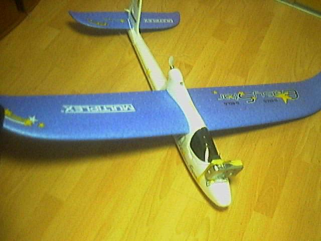

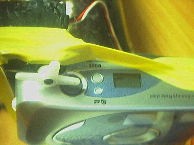

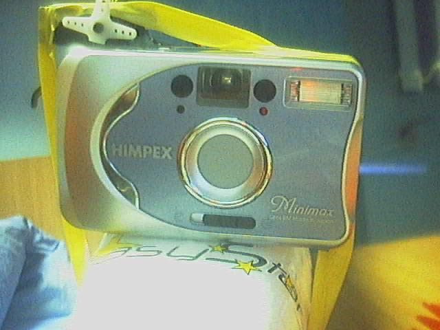

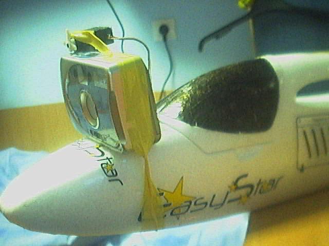

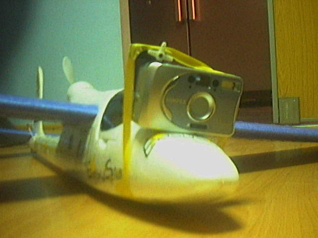

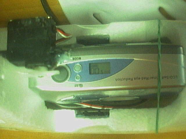

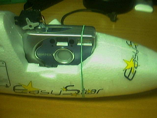

voi ce ati mai facut cu camerele??de a mea ce ziceti in stadiu final (ultimile 2 poze).O sa va pun poze din aer cand le fac.Ma gandesc sa zbor peste stadion si sa pozez stadionu. :)

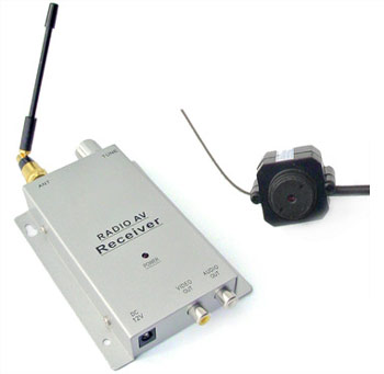

o camera web pe USB este destul de simpla din punct de vedere hardware, controlul acesteia facandu-se soft iar transmisia semnalululi de pe portul USB prin radio este o adevarata aventura avand in vedere rata de transfer.
Eu cred ca potzi folosi o camera miniatura cu iesire videocomplex pe care o "dezbraci" de tabla in care este ambalata inlocuind-o cu una mai usoara (pretul unor asemenea camere este in jur de 150-200 RON) iar pe post de emitator potzi confectiona un montaj dupa o schema de pe net (vezi www.epanorama.net) receptia facand-o cu un banal tv portabil.
Eu am incercat acum catziva ani shi instalatzia merge perfect shi acum la distantza de vreo 300 m.
