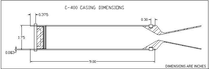

Pai, am vazut ca ce ai mai facut tu e foarte aproape ca dimensiuni cu motorul lui Nakka C400, care eu il iau aici ca etalon.
http://www.nakka-rocketry.net/
Perfomantze:
total impulse 470 N*s
total thrust time of 0.50 seconds
deci o fortza medie de 940 N
  • Imagine atasata: post-5-1094284239.gif

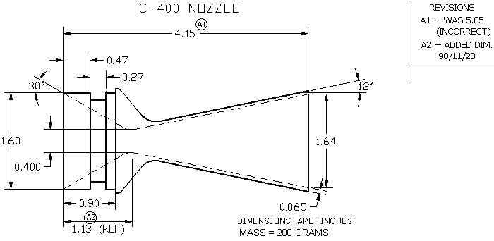

In ceea ce priveste ajutajul acesta trebuie sa aiba 10 mm diametru (0.4 inches) (vezi poza)
deci pe scurt :
diametru exterior-45mm
diametru interior-41mm
grosime perete-2mm
lungime-250mm
dimensiunile nozzle-ui aproximativ ca in poza
si diametrul ajutajului de 10 mm
Multzam fain si numa bune!
