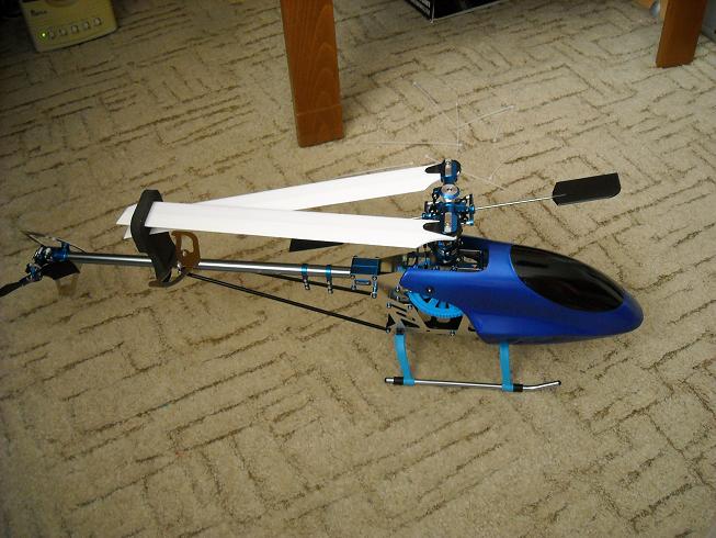

Superb zbor, din cate am inteles ai folosit un mini-titan cu servouri sg90, niste pale acceptabile, cat despre celelalte parti electronice ce poti spune ce anume ai folosit? As vrea sa stiu cum se comporta un heli de genul Copterx sau o alta copie cu servouri sg90 eventual pui un servo mai bun pe coada, un gyro 401b, tot o copie, normal, un motor si un esc ..., nu poti pune chiar niste panarame totale. Dar ma intereseaza cum se comporta un gyro 401b cu servourile mai slabe. Pt un incepator eu cred ca sunt de ajuns ptr a invata sa tina heli-ul in hover, pe multi nici nu ii intereseaza altceva la inceput.
Interesante testele, mai testeaza, dar ai grija de heli ca e superb.

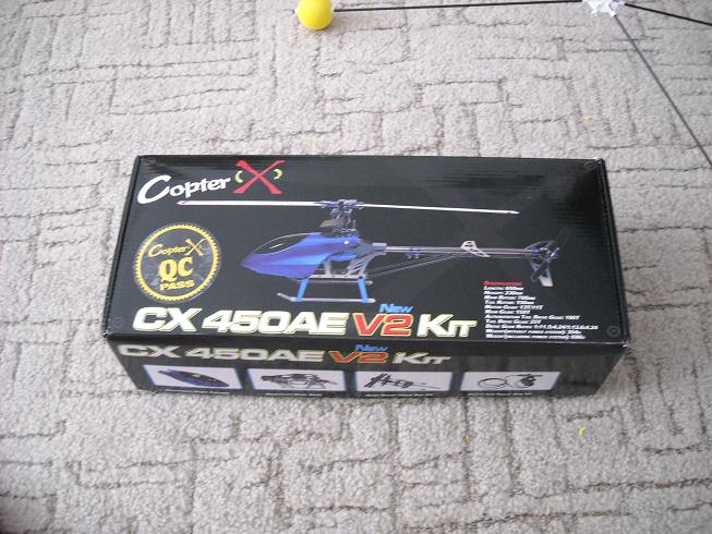

CopterX CX 450AE V2
