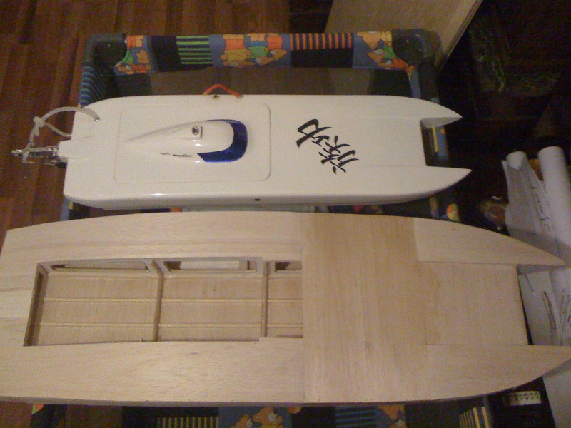

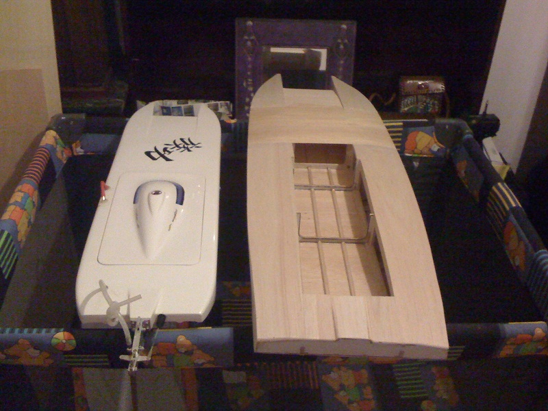

Postat 18 August 2009 - 09:12 PM
iaca si doua poze cu cat-ul de la RC1 si monstrul la care mai am de facut capacul si sa-l imbrac in fibra.
Acolo unde pare patat (ud) am aplicat fibra de 49g/mp ca sa vad cum iese.
La capac nu ar fi mai bina sa folosesc o placa de plexiglas sau ceva mai flexibil si mai putin casant ( 1 - 1,5 mm grosime) in loc sa-l fac din balsa? nu vreau sa-i fac cabina, parca imi place mai mult asa fusiform.
La interior mai plachez cu balsa (un fel de podea dubla) pe care o sa vin cu fibra de 120g/mp si peste care voi lipi o placa de carbon ca sa sustina tensiunile de la motor. Exista o solutie cu greutate mai mica dar cu aceeasi rezistenta?
Ce se foloseste la izolat axul care iese pe sub barca? Merge o solutie gen poxipol?

#109 Useril este offline   ipsihi
Postat 18 August 2009 - 09:37 PM
Vezi postareaDragosJ, la Aug 18 2009, 10:12 PM, a spus:
...baga si fier-beton, creste rezistenta!!!

Vezi postareaipsihi, la Aug 18 2009, 10:37 PM, a spus:
daca o faceam din beton bagam fii sigur ca mi-a mai ramas ceva de la casa :rolleyes: dar fiind un lemn foarte moale ma gandeam ca toate tensiunile sa fie preluate de fibra de carbon, care nu cred ca e foarte grea sau ar mai fi solutia sa plachez cu placaj de traforaj de 4mm doar in zona unde iese axul?

Am inchis-o complet cu fibra si i-am facut prima proba in cada sa vad cum sta.
Am pus si o cupa din marmura care cantareste cam 3kg si sta in apa cam 2cm deci e ok.
Acum intrebare, carma luata de la Johny merge la acest cat de 1m lungime sau e prea mica?
Daca e prea mica, ce-mi recomandati?
Capacul e ok daca il fac din platic subtire?
Multumesc
