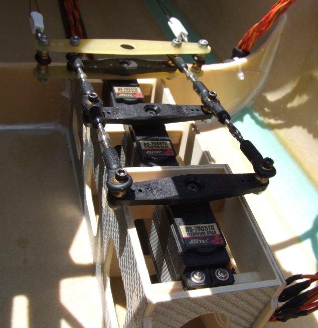

Vezi mai jos 3x 24kg, sistem care merge perfect.
Imagine atasata: 2009_0510_A_51_0044.jpg

Curentul consumat nu trebuie neaparat masurat. Daca ai ajuns sa pui mai multe servo in paralel, inseamna ca folosesti doar digitale iar acestea la cea mai mica rezistenta intalnita, incep sa bazaie. Trebuie sa construiesti parghiile perfect fara bazaituri pe toata cursa servourilor.
Calin zicea una buna mai sus: deathband-ul trebuie sa fie cat mai mic si identic!
Totusi la ce vrei sa folosesti asa ceva? Pana la 50cc (inclusiv) nu e nevoie.
Aceasta postare a fost editata de Red Sky: 25 August 2009 - 09:43 AM

La extra aia mica cum ai facut ? Ca am inteles ca nu erau programate... Sau ma insel ?
La extra aia mica le-am pus pe canale diferite cu EPA. dar trebuie facute link-urile cu o precizie de 0.1mm.

Si aveam dreptate cu rondelele alea .. asa se pun ? cum ai facut ala cu o precizie de 0.1 mm ?
#14 Useril este offline   Red Sky
  • Gold Member
  • Postari: 935
  • Inregistrat: 15-March 06
Postat 25 August 2009 - 04:13 PM
Da, ai dreptate cu rondelele. Trebuie bine centrate iar precizia de 0.1mm se aplica la lungimea tijelor de legatura. Diferenta dintre ele sa fie cat mai mica.
