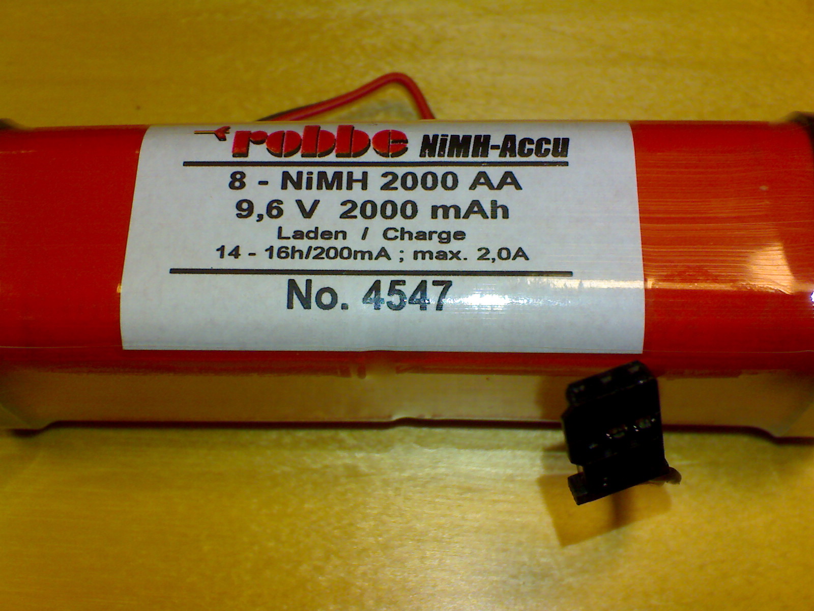

Postat 01 September 2008 - 09:52 AM
stie cineva cum pot sa incarc acumulatorul la Futaba F7C?
conectorul este cel din poza.....
ce incarcator imi trebuie? cel de la belt cp merge?
  • Imagine atasata: DSC00187.JPG
#12 Useril este offline   vlad1
  • Postari: 2659
  • Location:Oradea
Postat 01 September 2008 - 09:58 AM
Pai cam scrie pe el, 14-16 ore la 200 mA stabilizat (daca este complet descarcat).
#13 Useril este offline   mad.rottwailer
  • Postari: 327
  • Inregistrat: 15-May 08
Postat 01 September 2008 - 10:12 AM
Vezi postareavlad1, la Sep 1 2008, 10:58 AM, a spus:
asta stiu http://www.rhcforum....tyle_emoticons/default/tongue.gif
eu vreau sa stiu ce incarcator imi trebuie tinind cont de mufa....
#14 Useril este offline   vlad1
  • Postari: 2659
  • Location:Oradea
Postat 01 September 2008 - 12:48 PM
Aceea este mufa de cuplare in statie nu de incarcare. Daca ne arati mufa de incarcare (de pe carcasa statiei), am putea sa ne exprimam la obiect.
#15 Useril este offline   cybershot
  • Postari: 145
  • Inregistrat: 04-August 08
Postat 01 September 2008 - 01:51 PM
acumulatorul ala are decat o mufa din cate am vazut,ca sa poti sa incarci acumulatorul ala iti trebuie un adaptor(tot o mufa ) pe care sa poti la un cap sa il bagi in incarcator si la celalalt cap in acumulator !Banuiesc ca mufa de la acumulator se potriveste cu mufa de la statie,daca nu mai ai inca un conector la acumulator ,asta e varianta buna .Daca gresesc sa ma corecteze cineva !Multumesc anticipat !

#16 Useril este offline   mad.rottwailer
  • Postari: 327
Postat 02 September 2008 - 03:03 PM
asa e, are doar mufa aia atit....
pe statie mai e o mufa pentru conector rotund de incarcator dar din cite am vazut in manual nu merge pe acolo pentru ca are protectie....
#17 Useril este offline   Dragut
  • Postari: 2453
  • Inregistrat: 28-February 05
Postat 02 September 2008 - 03:12 PM
1. Nu incarca acu direct pe statie
2. identifica care-i + si care-i - pe accu (+ e de obcei ROSU)
3. vezi de un prelungitor de servo
4. tai capatul care intra in receptie ....
5. pui mufe banane .... etc care sa poti cupla la alimentator.
NOTA nu se exista adaptoare, foarte bine, tai cablu de alimentare si pui mufele in paralel, aia de accu de statie cu aia ptr accu de mars.
PS: apropo daca incarcatorul tau stie numai Li-po nu incerca pe Ni-mh.
Stima
