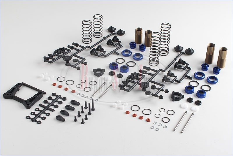

Postat 05 December 2014 - 10:02 AM
Asta s-a mai discutat de atatea ori :)
sunt doua feluri de amortizoare pe scurt, cu emulsie si cu bladder.
ulei-ul este incomprimabil, la bladder ai doua camere, cel cu ulei, in care este tija, bladder, si capac.
Pe capac este un mic orificiu ce lasa sa intre si sa iasa aer-ul. Cam volumul tijei este.
La emulsie lasi aer in tub, ce se amesteca cu ulei-ul, iar aer-ul fiind comprimabil, lasa loc si tijei.
Acuma tu daca umpli gat unul cu bladder, cand il inchizi da pe afara, si asta asa este corect, surplusul de ulei iese din camera inferioara, si nu va fi aer acolo, va ramane aer intre capac si basica.
La emulsie de l-ai umplut gat... de ce nu ii pui mai bine o tija filetata in loc de suspensii? efectul e la fel :D
