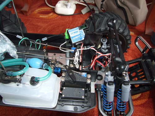

Multumesc de raspunsuri! :D

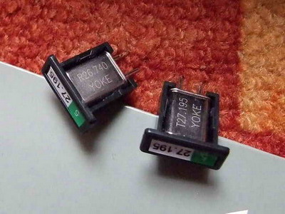

Si eu am avut aceeasi impresie despre cristale ca sunt altele, dar dupa ce am cautat pe net am vazut ca asa tb sa fie (la xmod de ex e clar, in manualul de la Traxxas chiar spune de dif de 0,455Mhz: "For each channel, there are two crystals, one for the receiver and one for the transmitter. Of those two crystals, the one marked “RX” with the lower number (.455 MHz lower) must be inserted into the receiver.", sau un site de ex: http://web.telia.com...8/rx/zn414.htm), asa ca ma gandeam poate-s ele varza.....sau poate au fost inserate invers??!! cristalele au polaritate??!!?!
Glow starter - e incalzitoru de bujii .....nu cred ca influenteaza, ca doar il folos la pornire si atat! :D

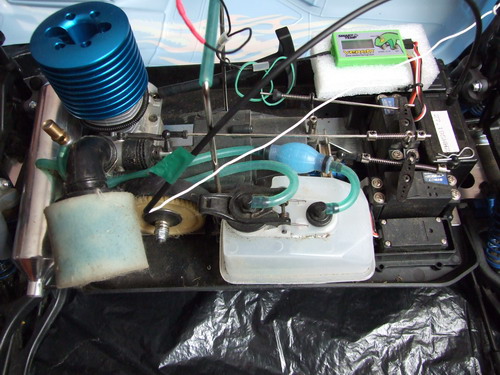

La Rx folosesc 4 accumulatori UNIROSS de 2500mah sau de 2000mah, in manual se spune ca pot folosi de la 4 celule la 5 (4,8V-6V), iar dc folos 5 atunci avantajele sunt: reactie mai rapida a servourilor si durata mai mare de joaca! Si ca informatie la prima pornire fail safe-ul imi arata intotdeauna peste 5V, deci nu cred ca-i prob de acumulatori...dar o sa incerc si alta combinatie ....bag de la Tx de 2700mah desi dupa cate stiu eu mah-ul influenteaza durata de descarcare!
Eu sunt dispus sa incerc variante de Tx/Rx......P407 dupa poza ai Traxxas?! Compatibilitatea e o problema!?!
Ma gandeam la oamenii care spuneau ca au chiar Team Associated....Dar sunt dispus sa incerc orice....P407 am retinut numarul tau!

Ok. Ideea cu accu era doar ca sa ELIMINI definitiv prin probare cauza. Antenele le-ai verificat, asa ca ramane proba cu alt Tx si alt Rx in aceeasi frecventa, pentru a vedea cine e vinovatul (Rx sau Tx). Apoi discutam la concret. Poate probezi si o pereche de cristale de la Padrino, astea sunt consumabile, si sensibile la socuri. Parerea mea e ca ori un cristal e defect ( NU AU polaritate!) ori receptorul e dezacordat. Transport, socuri, etc. Se intampla...
L.E. - Important e ca ambele statii sa fie AM sau FM, nu se admit "corcituri"...

cristalele nu au polaritate de cat ca TX musai la Tx, iar Rx la Rx

cristalele trebuie sa fie identice altfel nu va merge deloc jucaria.
#39 Useril este offline   pavcostel
  • Membru Fumator
  • Postari: 1598
  • Inregistrat: 01-October 04
Postat 10 June 2008 - 08:07 PM
Daca aceasta afirmatie se refera la numarul canalului imprimat sau pe etichetele quarzurilor de Rx-Tx e ok. Daca insa se refera la Frecventa REALA a quarzului este total eronata. De regula exista cel putin decalajul de FI intre ele. FI care poate fi 455,465, 425kHz, sau alte valori proprietare. Nu sunt deloc rare cazurile cand statii de firma sunt pilotate cu quarz in 1/2 pana la 1/5 din frecventa canalului. Atunci diferenta reala e si mai mare. Orice superheterodina are o FI, asa ca numai in cazuri extrem de izolate pot fi identice cele doua frecvente ale quarzurilor!
