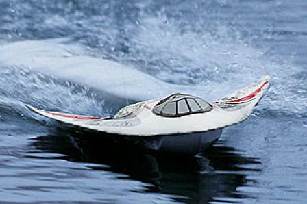

eu ma gandeam asa:intro barca RTR se pune greutate(putin cate putin) in locul unde va fi camera de inundare,se testeaza barca in cada rasturnata evident si daca se repune la loc ok,apoi se calculeaza volumul de apa care este necesar si se construieste camera,probabil cu un 20%in plus decat volumul de apa necesar.
astept pareri. :) :) :rolleyes: vreau sa iau o pirahnia si sai fac camera de inundare,si inainte de asta vreau sa stiu daca cineva a mai incercat sa faca si daca e posibil pe aceasta barca.

in principiu ar trebui sa functioneze si pe piranha. la barcile late, gen rac sau eco manta e mai greu de realizat, dar nu e imposibil.

daca o sa fie grea? si mercedesul e greu. n-ai nicio grija, o barca grea "sta" mai bine pe apa decat una usoara.
uita-te inca o data la poza cu barca portocalie. are 600 mm lungime, 14 celule si o greutate de cca 2100-2200 grame cu gps-ul montat.

intr-un mesaj anterior dadeam exemplu rac-ul si eco manta ca ar putea avea canal de inundare. rectific, am vrut sa spun rapido in loc de manta. eco manta deja are din constructie. si e mai lata decat rac sau rapido.
