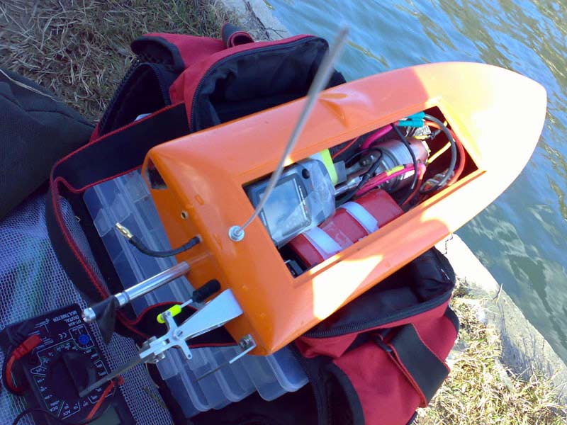

Salutare ,
am achizitionat si eu o chinezerie din niro bineinteles la pretul de 90 ron , are 2 motoare care schimba si sensul de mers , pack de acumulatori de 8 buc ni-cd 700 mh 9,6 v , o radiocomanda care stie doar inainte si stanga-dreapta , azi am fost cu ea pe lacul Morii insa in 10 minute acumulatorul s-a descarcat ( a stat doar 2 ore la incarcat asa ca nu pot sa cer prea mult ) in schimb merge drept dar nu prea are viteza asa cum au altele prezentate aici pe forum , gen Scopria ..aaa si vreau sa ii fac si turatia reglabia :D
Ce vreau sa ii fac , sa ii schimb motoarele , sa ii pun servomecanism , sa ii schimb radiocomanda sa iau una cu mai multe functii , de pilda sa imi mearga si inapoi si la distanta mai mare , bineinteles ca o sa ii schimb si acumulatorii insa nu asta este problema cu acumulatorii ma descurc :D
Va rog sa imi sugerati si mie ( nu prea ma pricep in alte barcilor si in ale partilor componente ) insa sunt dispus sa invat , niciodata nu este prea tarziu sa invatam , sa imi sugerati ce motoare sa cumpar , ce radiocomanda , ce controler , ce mai trebuie sa ii iau ......
va atasez o poza cu ea :
http://img255.imageshack.us/img255/2747/dsc00450po4.th.jpg
http://img171.imageshack.us/img171/5778/dsc00452ai9.th.jpg
multumesc anticipat pentru raspunsuri /sfaturi / lamuriri

azi am fost cu barcuta pe lac din nou insa ...valuri mari domle ` ...un amic si-a cumparat exact aceiasi barcuta si ne gandim ce si cum sa facem sa le modificam ...ne gandeam la niste panouri solare :D
Spuneti-mi si mie de unde cumpar motorase , axe etc ?
Sunt interesat 1000000 % :D
va ateasez o poza cu salupele 25 lol
raza radiocomenzii este de peste 150 m testat azi ...incredibil pt 90 ron nu ?
http://img243.imageshack.us/img243/9638/dsc00018ws6.th.jpg

am cumparat deja un pack lipo LiPo 11.1V 2200 mA AMP 15 / 20 C e ok pt motorul de care zici ?
vin cu barcuta pe apa in IOR duminica , numai sa-mi spuneti ora si cateva puncte de reper
cu stima ,
Raven1

pentru LiPo de 11.1 V...adica 3 celule... trebuie sa-ti iei un motor 660 venti (asta are dily pe Scorpie) http://www.rhcforum....tyle_emoticons/default/tongue.gif ....asa o sa o faci sa fuga cam la fel ca scorpia ;) .... mai ales ca barca ta e mai usoara ca a lui dily http://www.rhcforum....tyle_emoticons/default/biggrin.gif
mai trebuie regulator care sa stie LiPo (sa intrerupa curentul cand tensiunea pe celula scade la 2.9V, altfel se strica acumulatorul)
si mai trebuie statie cu receptor si un servo la care sa legi o carma.... sau z-drive-ul (daca vrei sa mergi numai in linie dreapta...ca dily) http://www.rhcforum....tyle_emoticons/default/laugh.gif

pentru LiPo de 11.1 V...adica 3 celule... trebuie sa-ti iei un motor 660 venti (asta are dily pe Scorpie) http://www.rhcforum....tyle_emoticons/default/tongue.gif ....asa o sa o faci sa fuga cam la fel ca scorpia http://www.rhcforum....tyle_emoticons/default/sleep.gif .... mai ales ca barca ta e mai usoara ca a lui dily :D

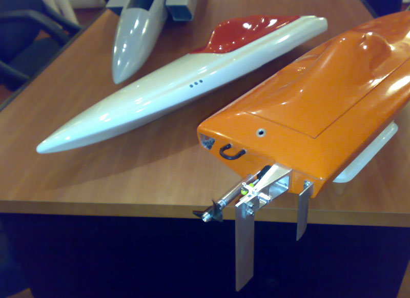

si mai trebuie statie cu receptor si un servo la care sa legi o carma.... sau z-drive-ul (daca vrei sa mergi numai in linie dreapta...ca dily) ;)
motorul 660 venti care l am pus pe scorpie are cam 17000 rpm si trage peste 30ah in sarcina...............cam mult pt. pakul tau de 2200mah(eu am pak de 3cel, 5000mah si se incalzeste)..........tre sa ai f. mare grija cu acumulatorii de lipo (daca ramai la lipo) sa nu depasesti valoarea curentilor la descarcare sau sa descarci adanc pakul...........se strica iremediabil si ai vazut ca nu sunt prea ieftini,.............afara de asta trebuie sa ii incarci numai cu incarcator pt. lipo..........si este bine sa egalizezi celulele (pt asta folosesti lipo-eq)..............eu as zice daca pui motor venti 660 sa folosesti pak de 3200 mah.......minim sau 8-10 cel max nixx (recomandat pana vezi care i treaba cu acumulatorii lipo)
intradevar barca ta e mai usoara decat scorpia de aia ti am recomandat sa pui un motor 660 venti bb .........are 22000 rpm si merge f. bine cu un pack de 8cel nixx ...........iesi mai ieftin si e mai bun pt. barca ta........sau poti pune daca tii neaparat la lipo un pak de 2 cel 2200 mah............oricum in ambele cazuri tre sa folosesti un ESC as zice eu sa duca pana la minim 70ah iar daca pui lipo ar fi f. indicat ca ESC-ul sa stie sa faca cut-of la tensiunea de 2.9V pe celula.
de statie si receptor nu se pune problema daca zici ca ai pe masinuta ta asa ceva (asta daca nu gresesc)........servo trebuie sa pui........ca sa poti misca carma sau ansamblul cardan - z-drive.
daca vrei sa pui z- drive cum am eu nu te speria ca nu "mergi doar in linie dreapta"..............doar ca atunci cand faci viraje tre sa fii atent un pic si sa reduci viteza motorului ca sa nu strici cardanul..........dar te obisnuesti nu e asta o problema nicidecum.......
cum ajungi pe IOR..?..........suna-ma si-ti explic mai usor decat la taste...........poate ne intalnim undeva si mergem impreuna..........spor la treaba....... ;) http://www.rhcforum....tyle_emoticons/default/rolleyes.gif
