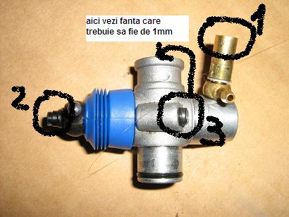

acuma, care stiti cum se regleaza carburatorul la savage? am inchis de tot cele 2 suruburi, pentru ca aseara, cand am incercat sa o pornesc, s-a inundat bujia. a bagat prea mult fuel. deci standard, cam cat se deschid suruburile? de la 0, cate rotiri? m-am uitat si pe net... nu am gasit

fa o poza la carb si incercuieste suruburile la care ai umblat

uite ce carburator am. da l-am desfacut bucati sa il curat... e sau nu originalul de savage?

uite

1. infileteaza-l la max, apoi desfileteaza-l 3,5 ture
2. infileteaza-l la max, apoi desfileteaza-l 4 ture
3. regleaza-l a.i. fanta prin care intra aer sa fie de ~1mm
porneste-l si incepi cu reglaje destul de fine din sfert in sfert de tura
  • Imagine atasata: post-3-1207132738.jpg

ala nu prea pare a fi carburatorul de savage fie el 25 4.6 3.5....daca nu merge reglat cum te-a sfatuit niz e mai complicat
