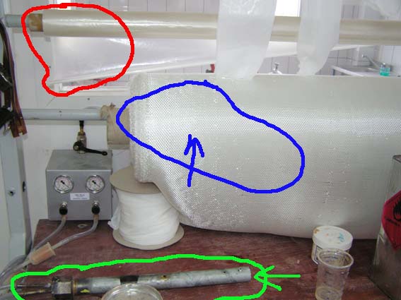

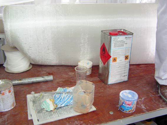

Postat 11 April 2005 - 03:46 PM
Acum va spun despre materiale.
In imagine este incercuit cu rosu ciolofanul din latex de care am pomenit mai sus.
Cu albastru este incercuita fibra se sticla.

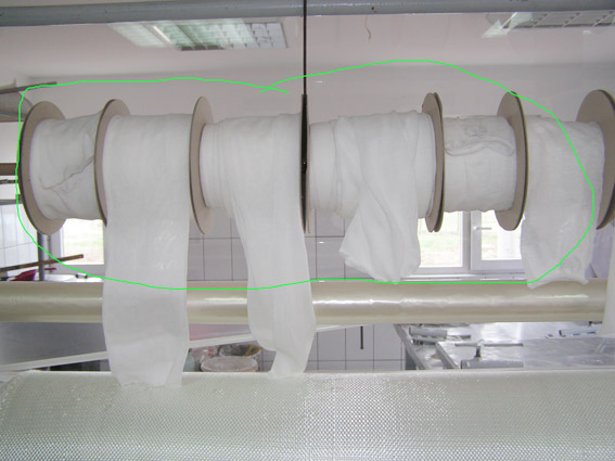

Pinza de bumbac este la rola si arata ca un ciorap foarte lung iar mesterul taie din el cat are nevoie.
Deci avem nevoie de film din latex, pinza din bumbac (nu este obligatoriu) si rasina cu intaritorul.
